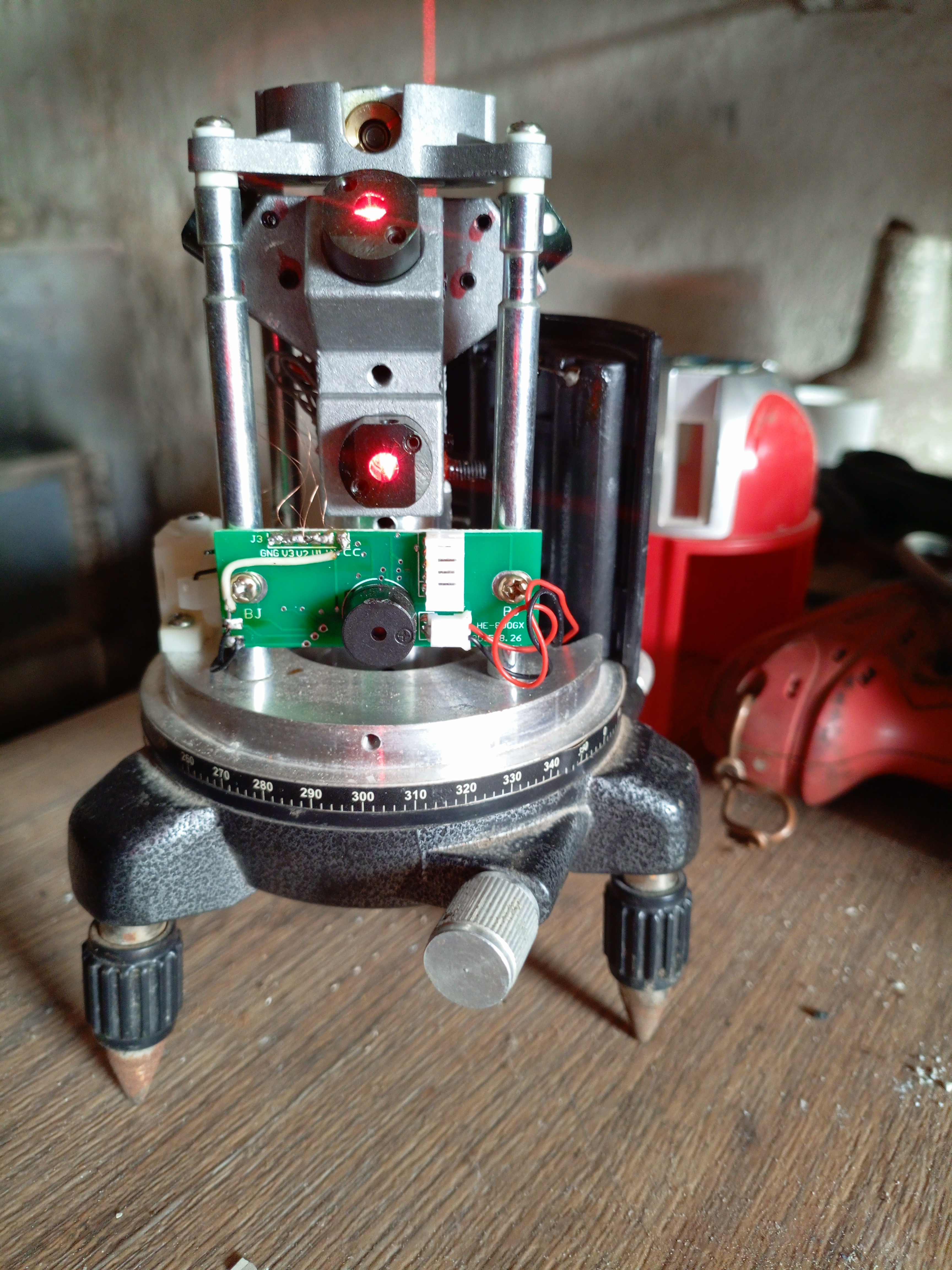

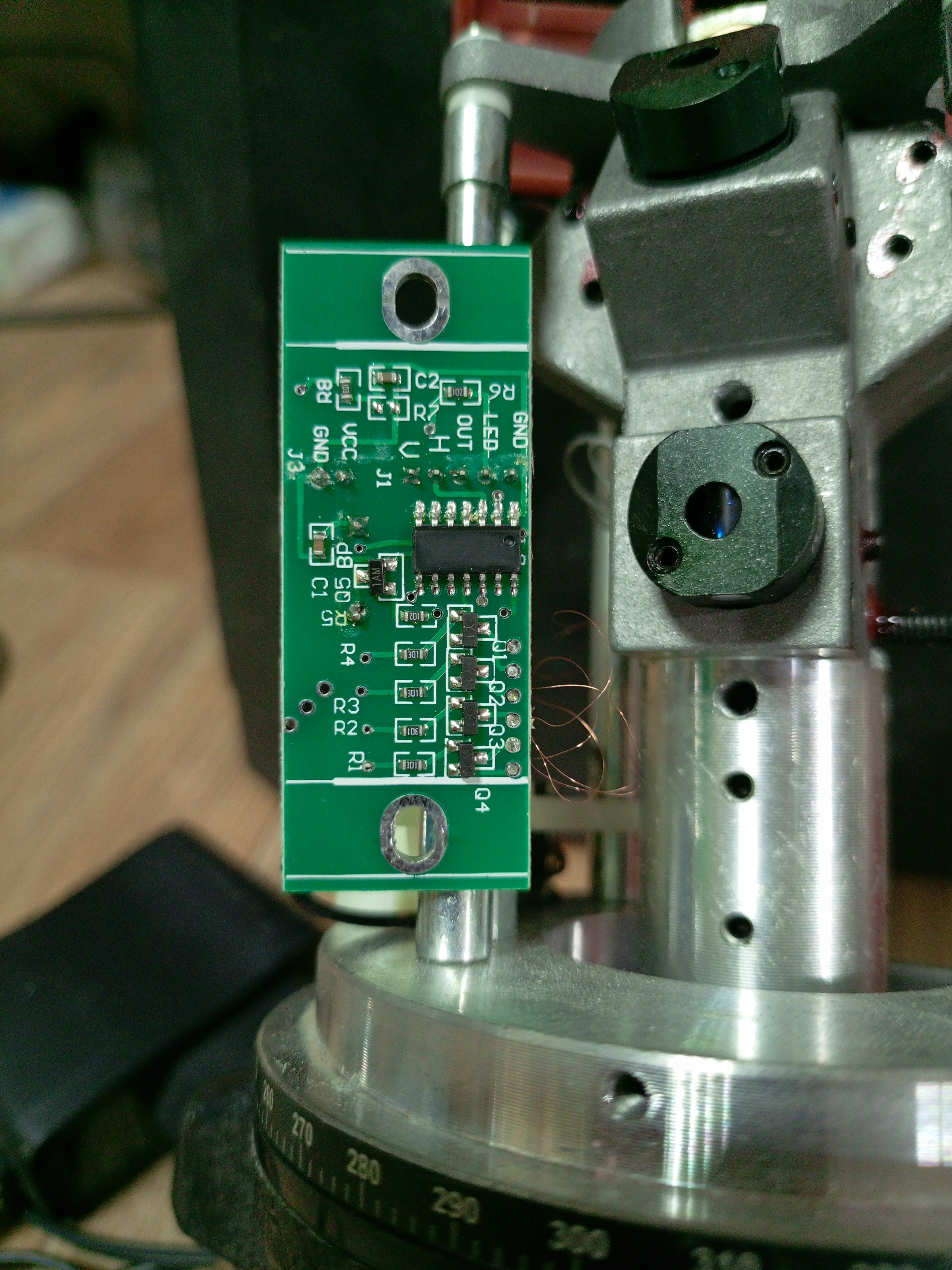

Подключили б.п 12v вместо 5v. На микросхему питание приходит, но реакции нет.... Отдельно проверил все светодиоды, работают. Маркировки этой микросхемы нет. У китайцев цена платы в сборе около 1000₽. Может кто знает, что за микросхема???

Можно стабилизатор на 3v поставить и записывать от 3х пальчиковых батареек (он и питался от трёх аккумуляторов). Но так как хватает и 3v, я параллельно и через его родной выкл. запитал все светики. Работает... ну и ладно.

Блин , ну ты всегда толком ничего не поясняешь :) какие светодиоды? Сами лазерные диоды? Просто такое никогда не разбирал. Лазерные диоды очень капризные, им нужен стабильный ток, иначе они быстро истощаются. Так что стабилизация нужна. Батарейки новые или заряженный акум ток больше, ну и так далее. Так что долго сей девайс не проживёт. Если только в самих блоках лазеров что ещё есть из стабилизации возможно. Показал бы ещё разных фото.

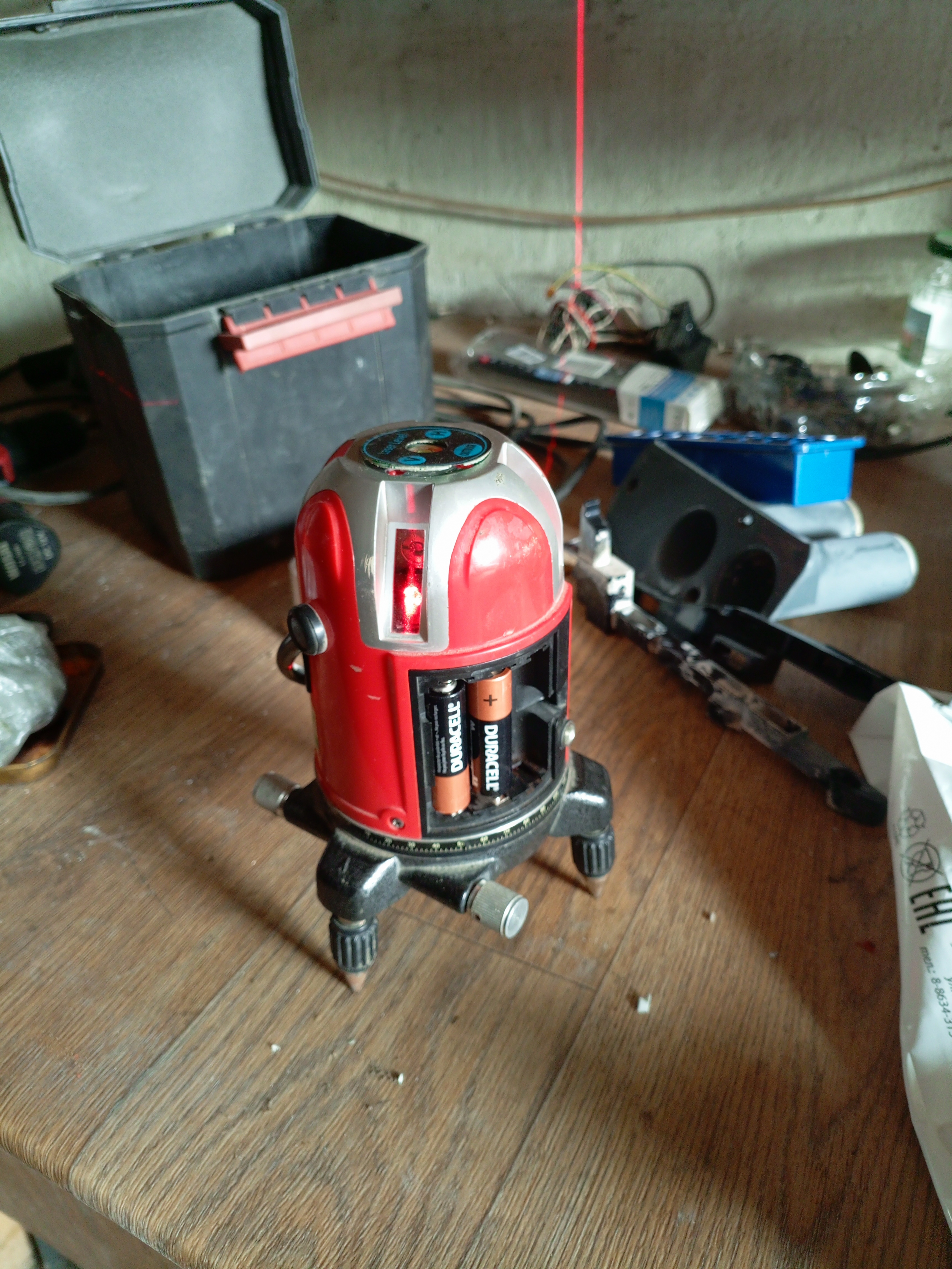

:D Поставил самые обыкновенные пальчиковые! Параллельно соединил именно лазеры! Светиться начинают от 2,3v. Я думаю :)) что обыкновенные пальчиковые батарейки выдают стабильное напряжение!! На своём рабочем лазерном вольтаж я замерял, там 3,2v.

ну так-то да :D А по току потребления что? Не замерял? А то может быть лучше не батарейки, а аккумуляторы туда засунуть?

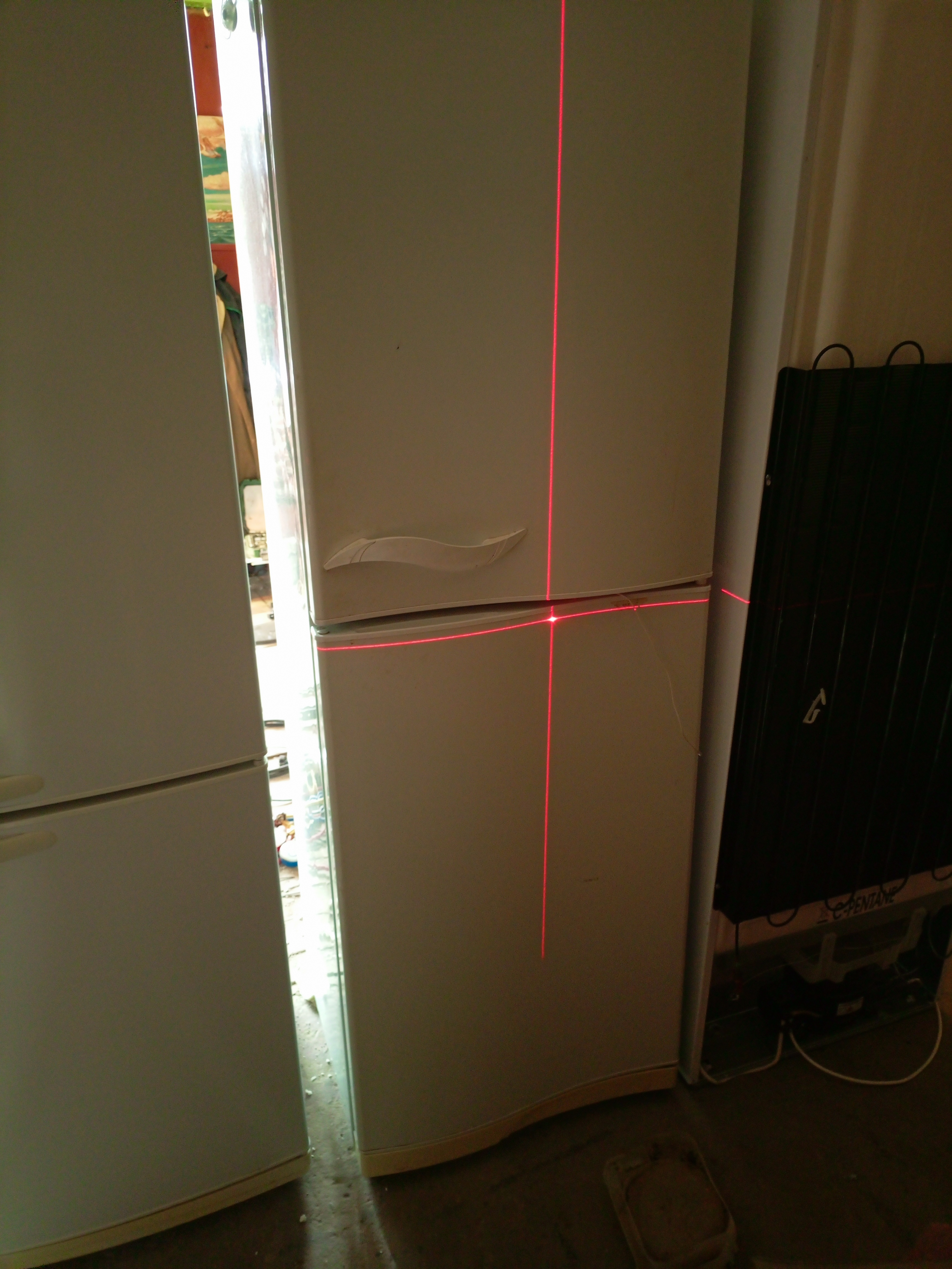

Замерял ток... но забыл!!! :D 0 целых, хрен десятых...
Минут 30 работали лазеры, батарейки не сели...
Может как-нибудь стабилизатор поставить на 3v и запитать от 3шт пальчиковых, место как раз для трёх батареек.
