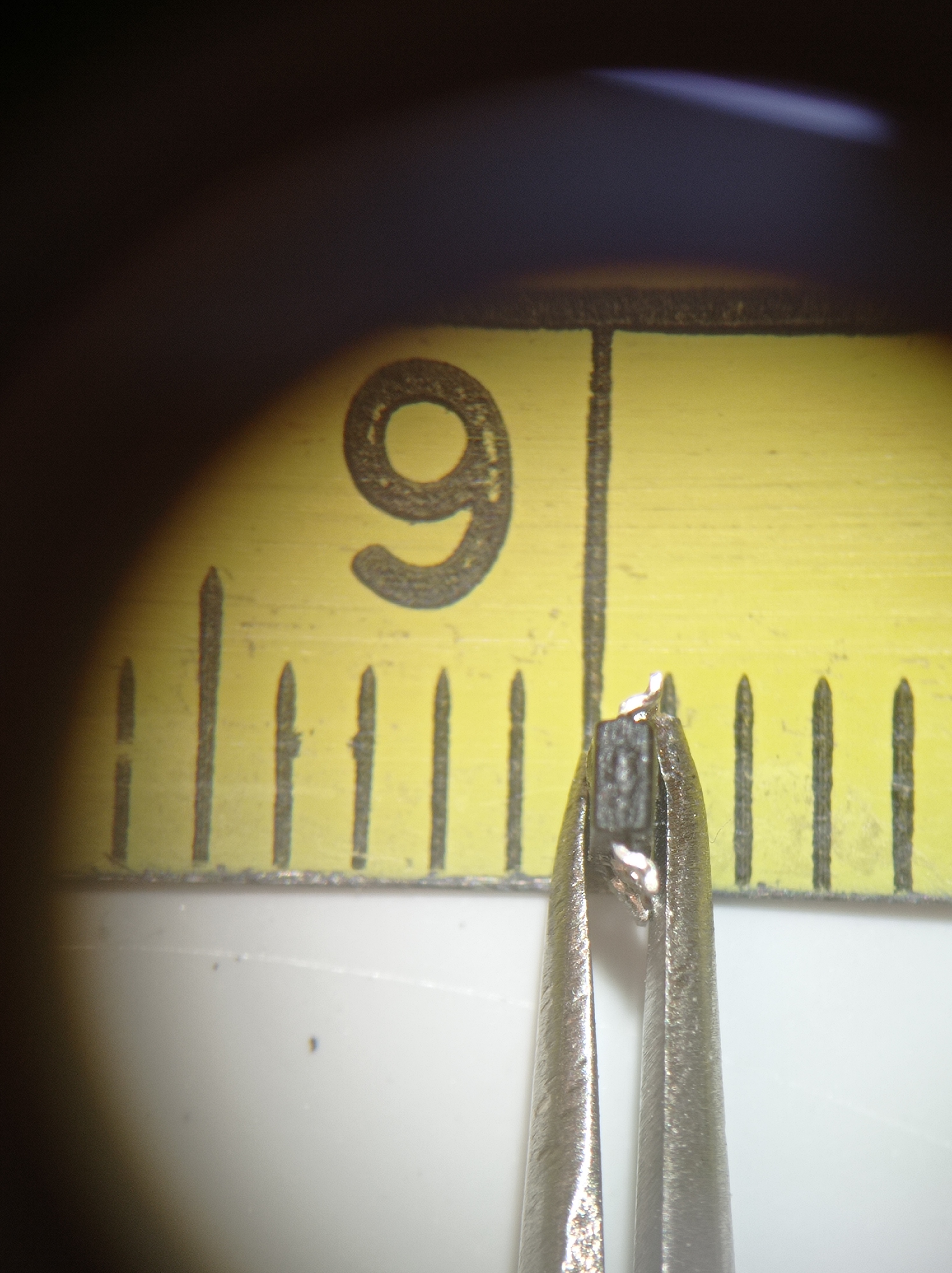

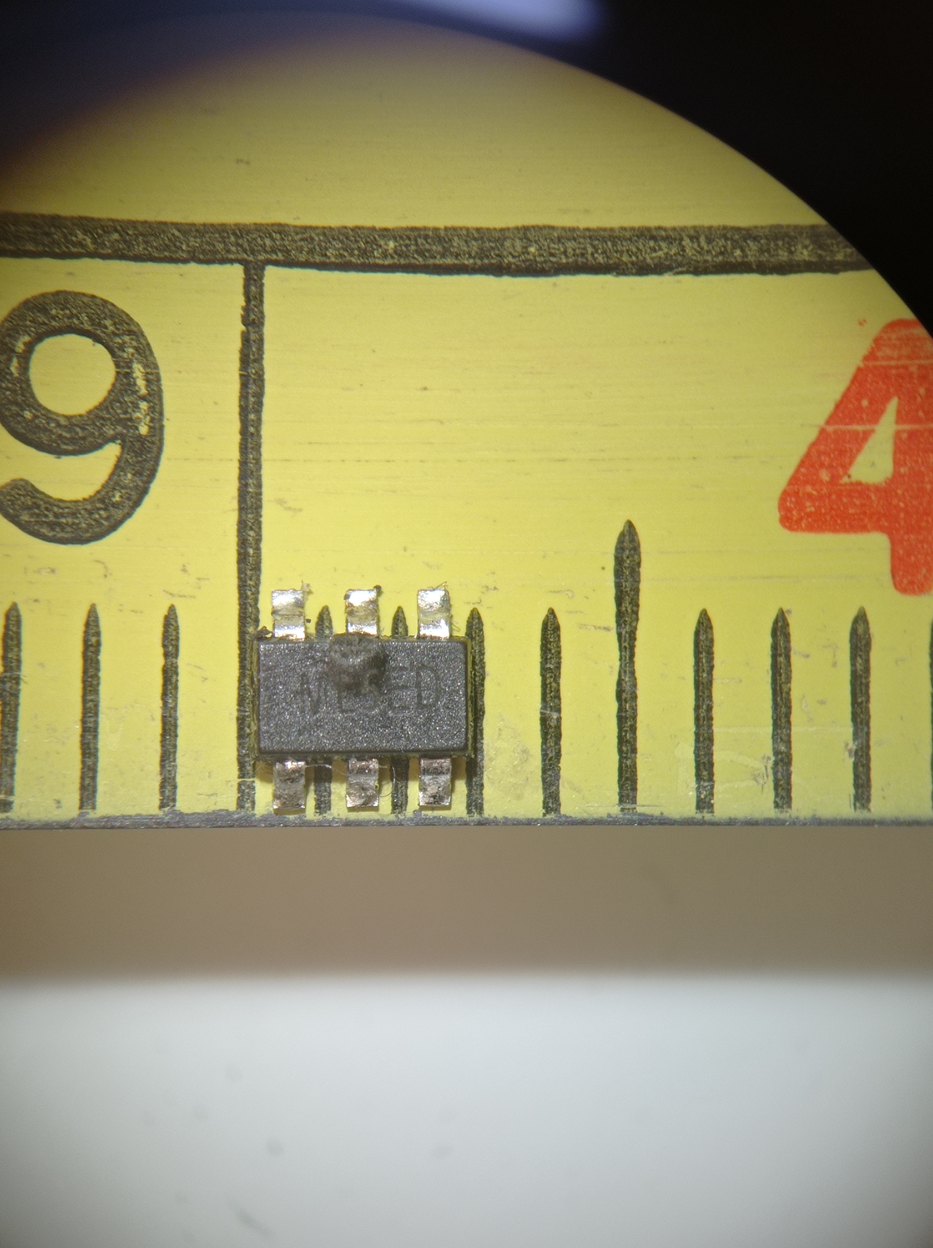

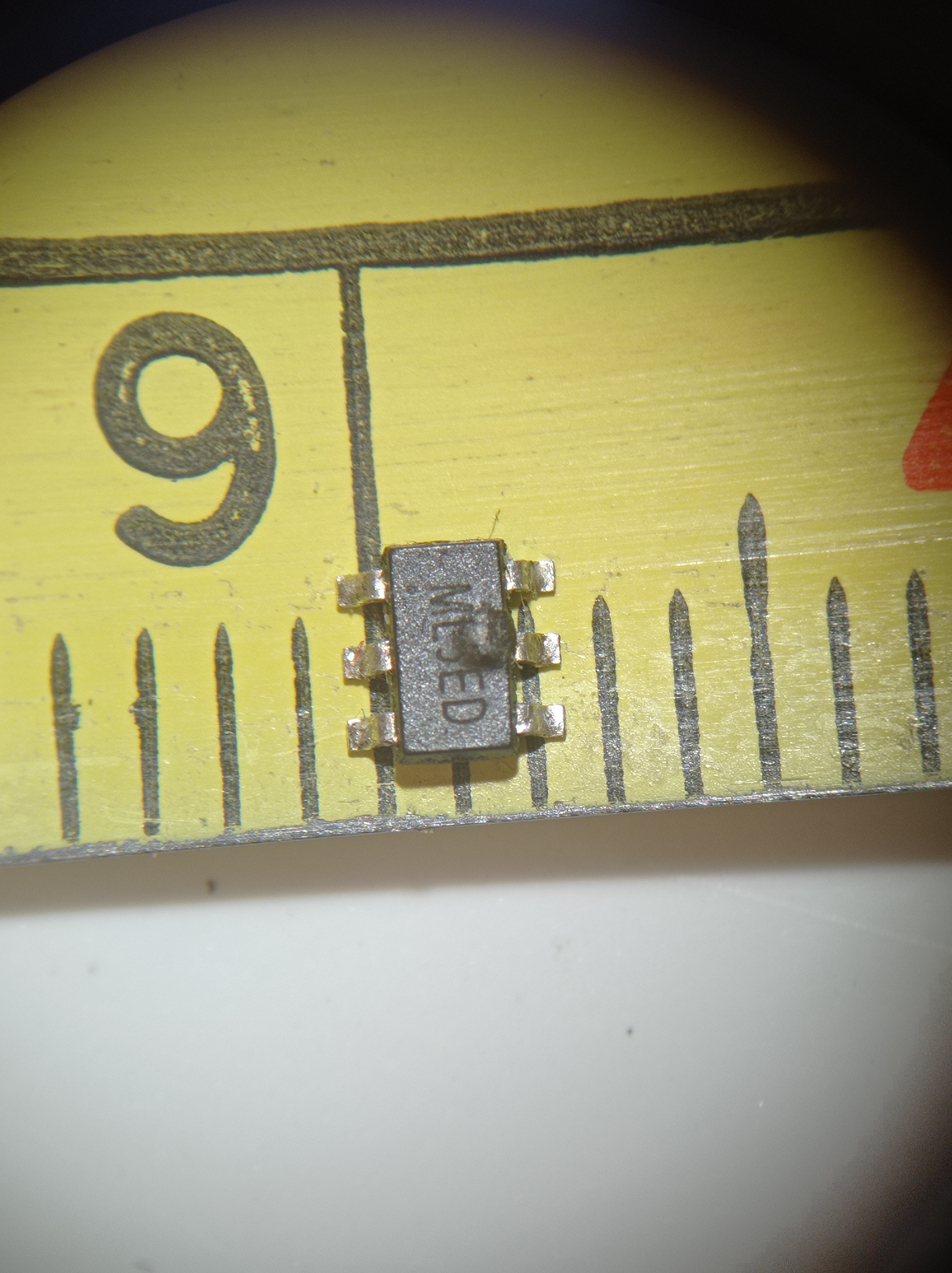

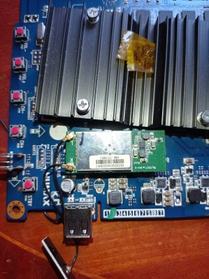

Добрый день. Открываю для себя что-то новое, всегда любил возится с электроникой, теперь хочу попробовать научится её чинить. Знания ниже минимума, так что извините за глупые вопросы.
Попал мне в руки Humax тюнер HDR-1100S который не подавал никаких признаков жизни. Мультиметр показывал что есть замыкание, при подключении к источнику питания тюнер употреблял 5 вольт и 4 ампера.
Потом начало пахнуть горелым. При помощи спирта определил какая деталь греется и выпаял её. После выпайки замыкание пропало и тюнер не включатся.

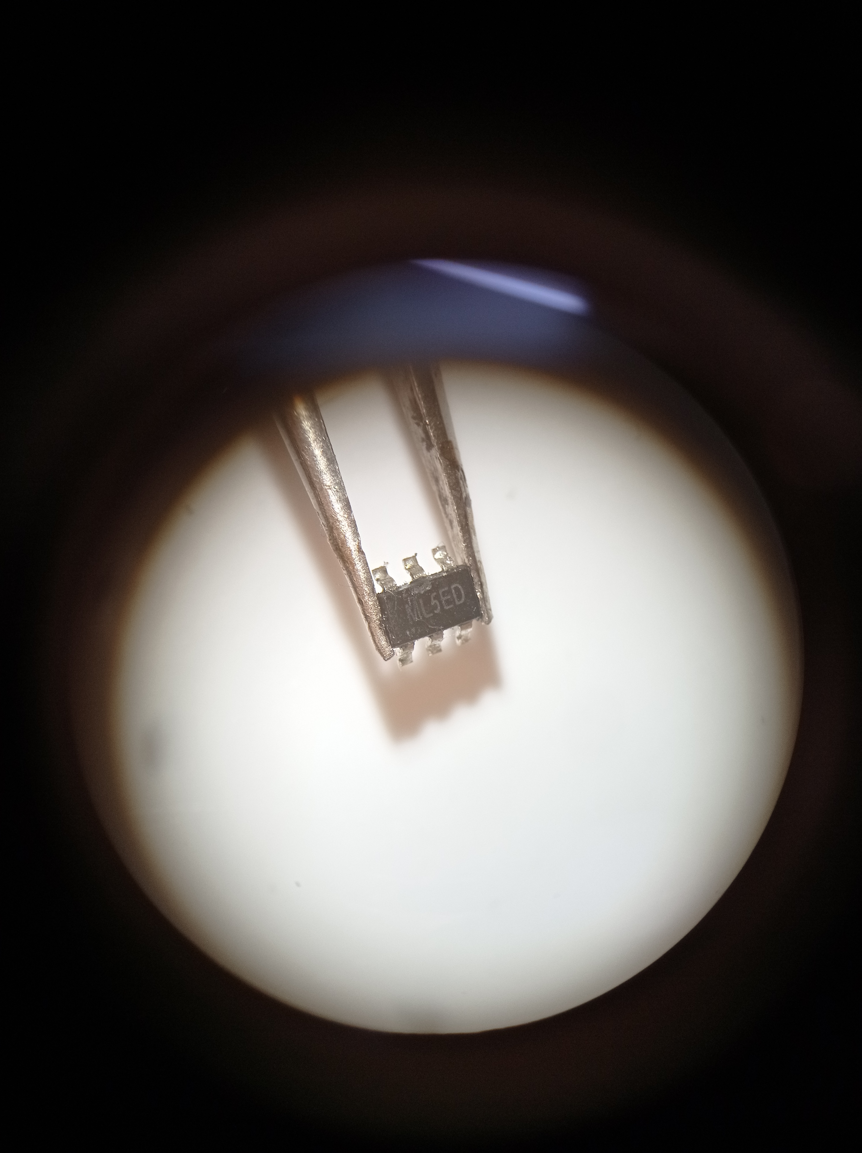

Теперь пытаюсь определить деталь чтобы её заменить но при попытке погуглить номер детали ничего найти не могу. ML5ED
Может кто сможет помочь идентифицировать.
Прилагаю фото детали.

СообщениеДобавлено: 21 янв 2022, 14:27
Однозначно DC/DC преобразователь в корпусе Sot23-6. Есть наверняка аналоги.
СообщениеДобавлено: 21 янв 2022, 16:35
Скорей всего DC-DC 3,3 или 1,2 вольта.
Они там одинаковые стоят.

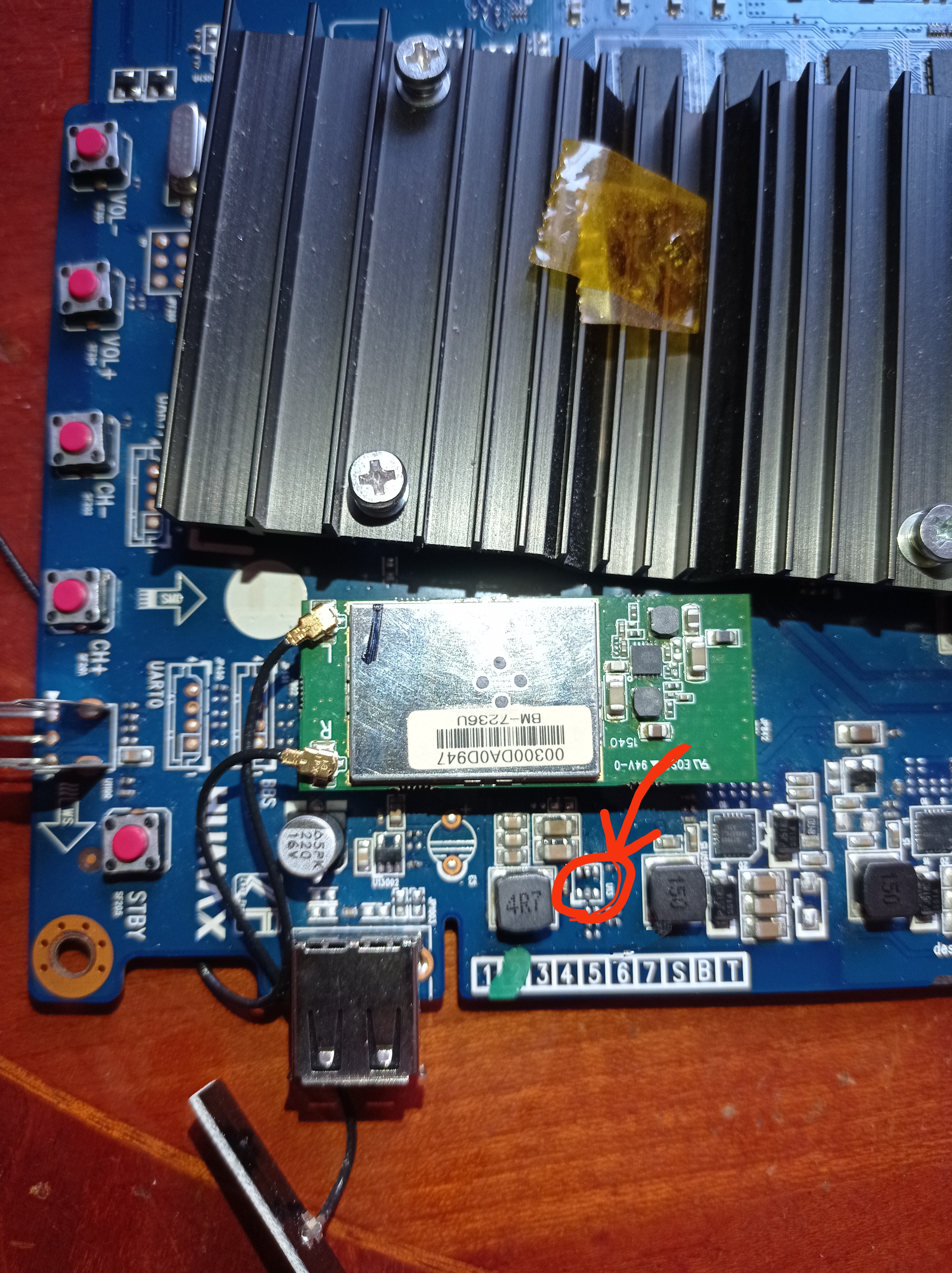

Оказывается я не могу вставлять фото в кометнариях.
Эта деталь была припаяна на первом фото, снизу над цифрой 5, там есть шесть точек, в правом верхнем углу индуктора 4R7. И возле этого преобразователя есть надпись U13.
Спасибо ещё раз.
СообщениеДобавлено: 22 янв 2022, 15:48
Это все не дело. Прозванивайте к чему эта деталь относится, к каким компонентам и тд может она для ЮСБ порта предназначена.
СообщениеДобавлено: 23 янв 2022, 23:02
В Т2 тюнерах мне встречались шестиножки SY8120B или APS2420 обе двухамперные другие пока не встречались и здесь возможно такие же

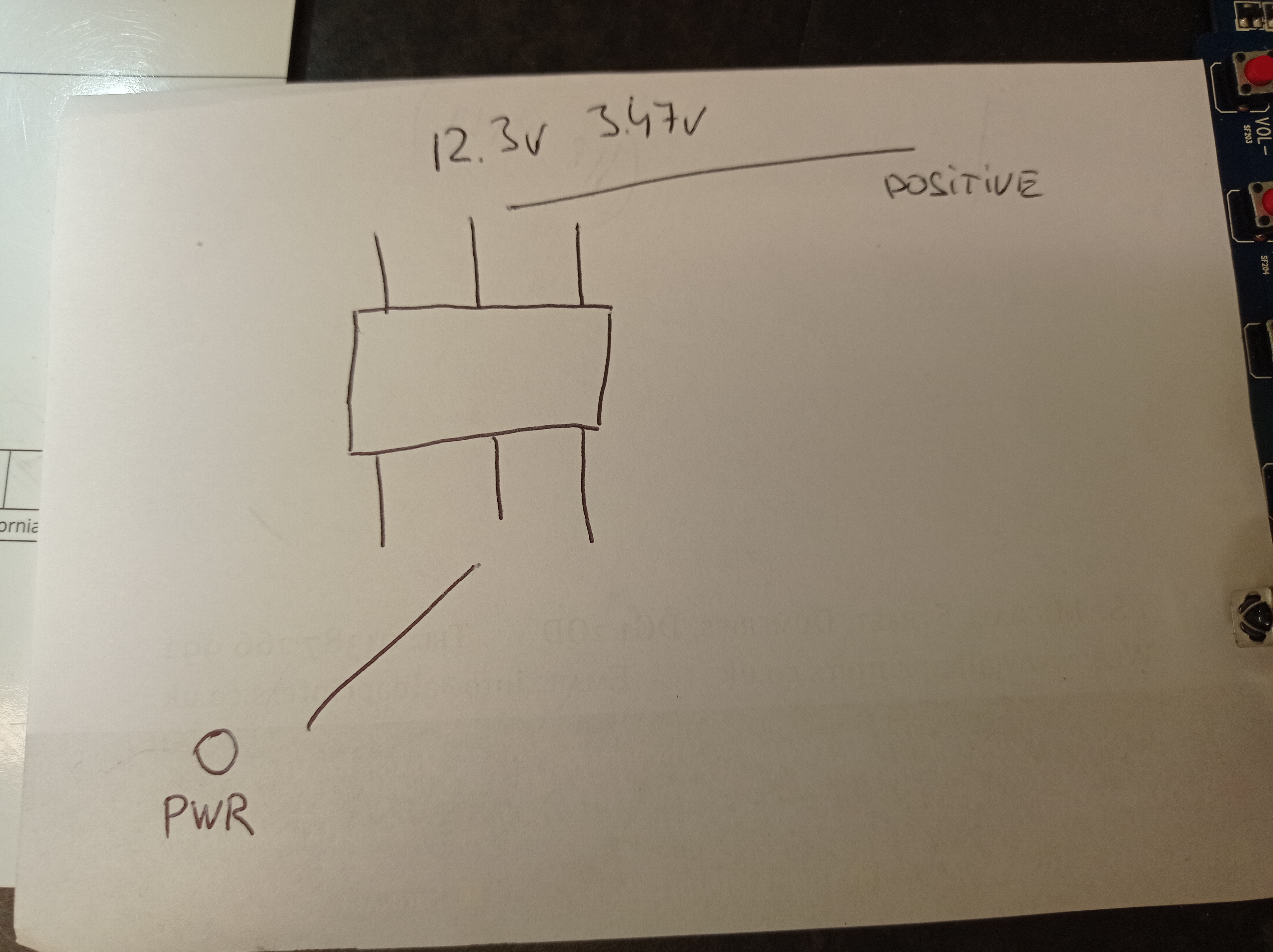

Добрый день.
Спасибо вам за ответы, сегодня возился с мультиметром.
У меня есть несколько материнок от ноутбуков, пытался найти похожую деталь чтобы заменить. Но они все подписаны буквами которые ничего не значат когда пытаюсь найти даташит для них в интернете. (Буду заказывать в интернете sot23-6)
Что у меня получилось узнать, на детали которая была с коротким замыканием нет обозначения которой стороной она была припаяна, как и на плате.
Если подключить питание на плату то верхней средней ноге есть 12 вольт, на верхней правой ноге 3.5 вольта. Та кнопке включения питание отсутствует.
Нижняя средняя нога детали подключена к кнопке питания, а верхняя средняя нога(на которой 12 вольт) подключена к плюсу (гнездо где подключается блок питания)
Прилагаю диаграмму собственного исполнения. :-)
Ещё раз прошу извинить меня за глупые вопросы, в голове каша но может когда то до меня дойдет как это всё устроено и что то может у меня получится.
На чем есть учится.
Спасибо.

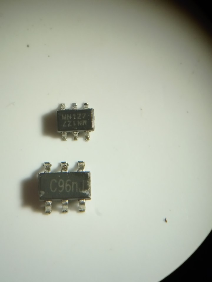

Нашел MN1Z7 в интернете пишет что это sot23-6 но по физическому размеру он меньше.
Еще глупый вопрос. На платах есть много таких деталей с таким размером как мне надо, они кардинально отличаются или можно попробовать заменить?
Спасибо.
