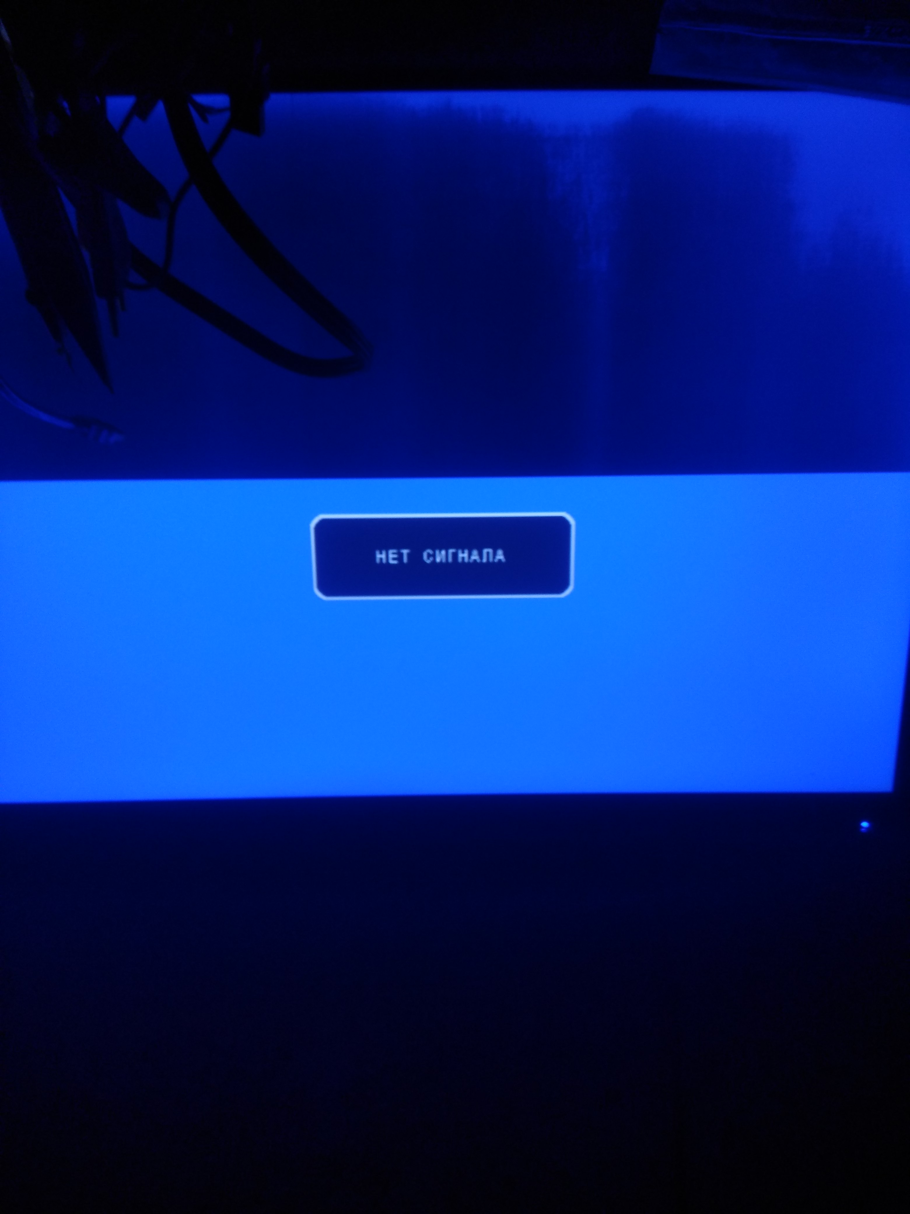

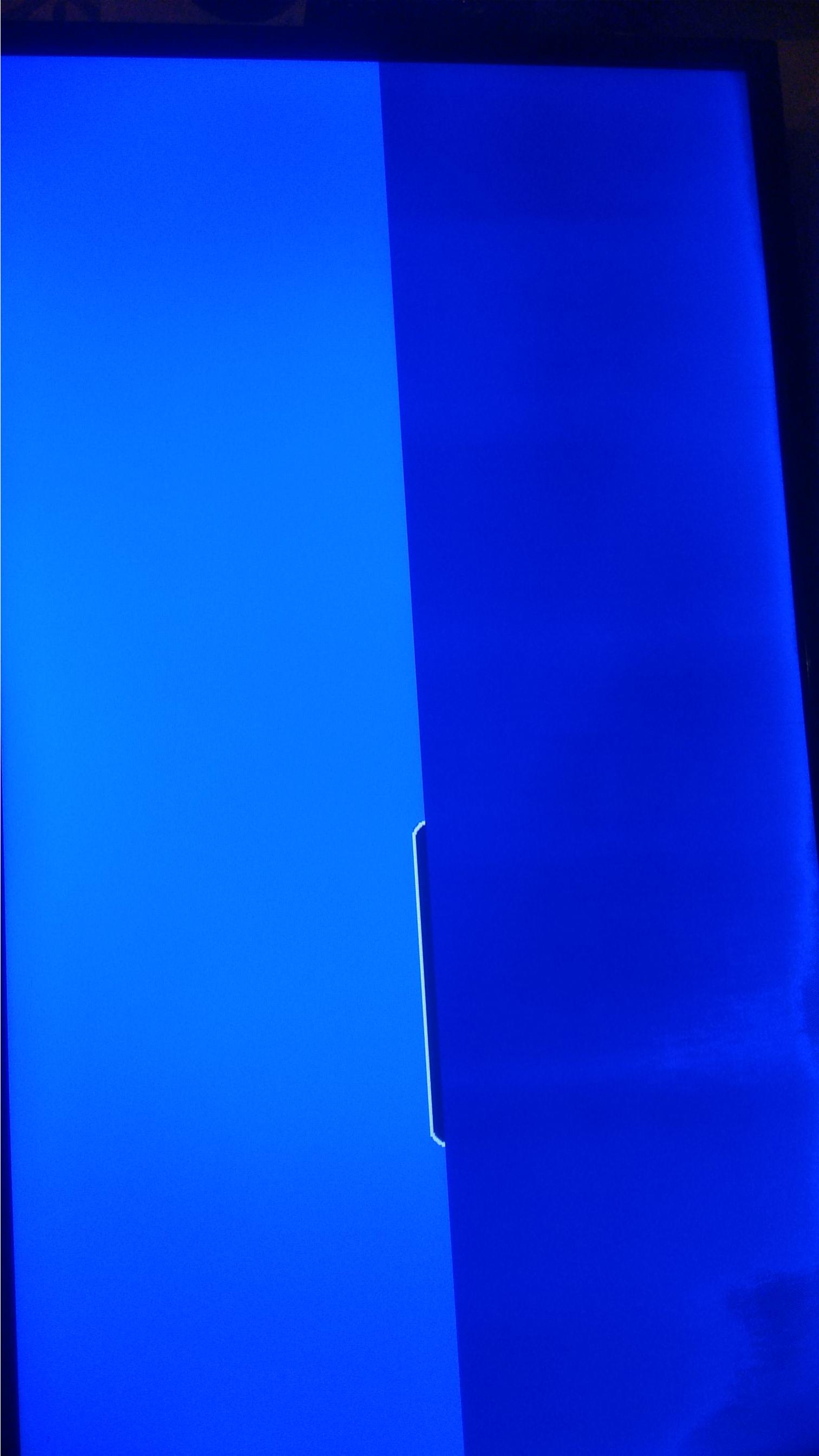

Прошу подсказку , что является причиной данного дефекта..
Нижняя часть изображения в идеале , верхняя в тёмном тоне, плавающая картинка с надписью " Нет сигнала" тоже пропадает на экране , входя в " Тёмную зону изображения" ..
Проверены под микроскопом шлейфы матрицы на Тиконе.. Также произведена зачистка ластиком шлейфов , идущих от "Матери" к Тикону.. Всё в отличном состоянии. Может "Матрас " "Отжил " своё ???
Буду благодарен за подсказки..

У меня есть гнусовский моник,так там точ такая картина маслом.
Это дефект матраса и не лечится,тока замена.
Пробовать в шлейф бумажку вставлять,типа некоторые контакты откинуть,но у меня ни чо не получилось

А что за аппарат то хоть. Я бы для уверенности все же ещё T-CON подкинул другой, если есть конечно и какой он там??, секрет блин же, ни фото ни состава, секретный телевизор :) . С этими штуками всякое бывает. Мне лично газетный способ несколько раз помогал , долго и нудно и раз на раз не приходится, но.

Аппарат SUPRA STV-LC32510WL .
Тикон другой не подкинешь , он вместе с матрицей идёт , не хочется все четыре шлейфа под микроскопом перепаивать , да и нет такого Тикона в запасе.
Газетный способ это по одному контакту перекрывать ? Таки надо попробовать... Результат напишу .

Меняй материнку для теста, иначе все это дрочево, может быть и шлейф виноват что до Т-кон идет от матери, нельзя сразу на матрицу и шлейфа думать и лезть к ним.
СообщениеДобавлено: 28 ноя 2021, 15:36
Теперь понятно что тикон не отдельный. В моем случае газетный способ помог на отдельном тиконе, два шлейфа на матрицу , телевизор LG. В данном случае шансов почти никаких. Хотя если проверить глину :D (конденсаторы) на тиконе, бывает плывет. Найти даташит и замеры напряжений сделать, но это как говорится последний шанс. Разве что еще для очистки совести майн подкинуть как советовал Сергей. Знать бы ещё от чего это все стало. Может его уронили, залитие было. В последнее время телевизор стал последним аргументом в семейных разборках, а потом и пострадавшим. Были случаи несколько раз. :shock:

Шлейф прозвонил , исправен , Ни залития , ни удара не было . Постепенно полоса , тёмного цвета увеличивалась и достигла величины размером в половину матрицы.. Аппарат до меня проверяли ( чисто визуально ) два СЦ , диагноз "Матрица" .
"Дрочево " с газетой ни к чему не привело .
"Глину " на Тиконе всю прозвонил на КЗ , нет замыкания.
Матери такой нет на полке у меня. Произвёл замеры в КТ на Тиконе , Везде есть напряжения кроме КТ ==SV и DIO == , не имею понятия , должно ли быть в этих КТ напряжение.. Не знаю , что обозначает аббревиатура их названий.
Клиент заранее подготовлен на отправку аппарата на запчасти , возражений не имеет ни каких.
Тему можно закрывать , аппарат на полку пока положу вдруг "Мать " такая попадётся рабочая ... :D
Очень благодарен за советы -подсказки.... ;)

Тем более, что аппарат твой теперь, то пока не мучай его, подкинь мать, а там видно будет, я уже ничему не доверяю, были случаи, вроде 100% Т-кон думаю, плату ставлю другую все нормально))
