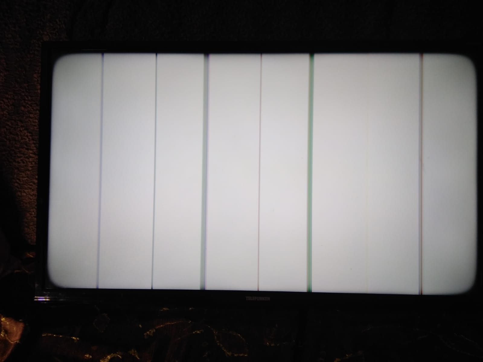

Телевизор Telefunken вертикальные полосы (см.фото). Думаю, что проблемы с матрицей. Хотелось бы узнать мнение специалистов.

Похожие вопросы что могло возможно произойти с матрицей смотри в этой теме. Для начала так сказать. viewtopic.php?f=72&t=5815&start=0

Телевизор в данный момент не у меня. Проверить напряжения, сигналы нет сейчас возможности. Мне прислали фото этого телевизора с этой неисправностью и спросили, возьмусь ли за ремонт. Там явный дефект с матрицей ( это мое мнение), но может я и ошибаюсь. Просто очень похоже на матрицу. Хозяевам телевизора далековато ко мне добираться + им надо заплатить за такси. Не хотелось тратить их и свое время попусту.

Нужно же хотя бы спросить всегда что было перед этим. Может удары какие были, падения, залития и так далее . Потом уже предполагать. Полюбому лучше сделать осмотр. Как они хотят тогда ремонтировать телевизор интересно если на такси им дорого, пусть на дом тогда ближайшего мастера зовут им же надо.

Перед этой поломкой у них пропала подсветка , и чтобы не везти в ремонт им посоветовали заказать на азоне светодиодные планки и самим их поменять. Вот видимо повредили при замене контакты, которые идут к стеклу. Хотя говорят, что делали все очень аккуратно. Люди мне знакомые, поэтому и желею их деньги и время.

Ну тогда точно матрица. Извини конечно но твоим знакомым меньше нужно слушать соседей всяких там и Ютюб смотреть. Хотели с экономить на мастере а вышло наоборот. В следующий раз умнее будут. И если сразу бы спросил в начале что и как то меньше писанины было.
знакомая фигня. Ну тут им никто не виноват :)
