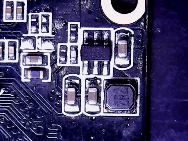

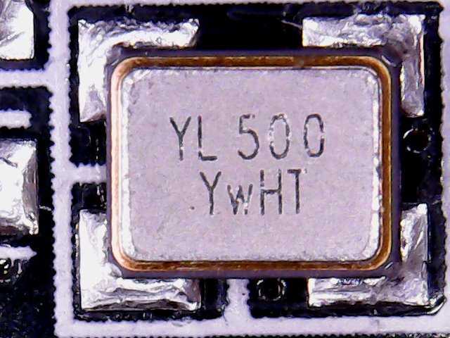

Здравствуйте, помогите определить элемент на фото 1 судя по обвязке это либо ШИМ либо DC-DC преобразователь корпус SOT 23-6 либо SOT 457, плата SSD диск причина поломки превышение напряжения питания, по номеру ничего в инете не нашел типа здесь https://elwo.ru/smd.htm или здесь https://elektrikaetoprosto.ru/smdsearch2.html еще скачанные справочники и т.д. если под точкой вывод 1 то выводы 2,3,5 звенят на общий 0 и почти вся обвязка тоже еще подскажите что за деталь на фото 2 корпус металлический.

Нижнее фото- вроде-бы кварцевый резонатор.
Насчет верхнего фото- склоняюсь к мнению что это преобразователь. Большая качественная фотка это очень даже хорошо, но еще дополнительно хотелось-бы взглянуть на обвязку- сфоткай так, чтобы окружающие детальки видно было и желательно чтобы было видно какой вывод микросхемы куда идет

Странно, что не нашёл, Интернет мне говорит, что в корпусе SOT23-6 находится IRF5806 MOSFET P-CH 20V 4A 6-TSOP

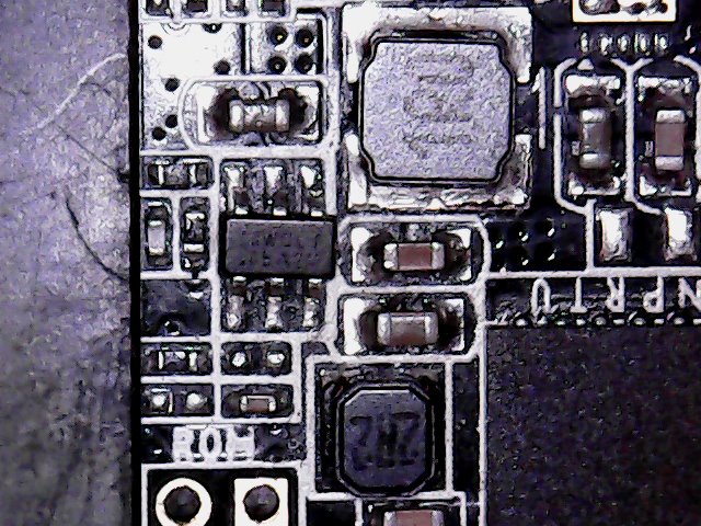

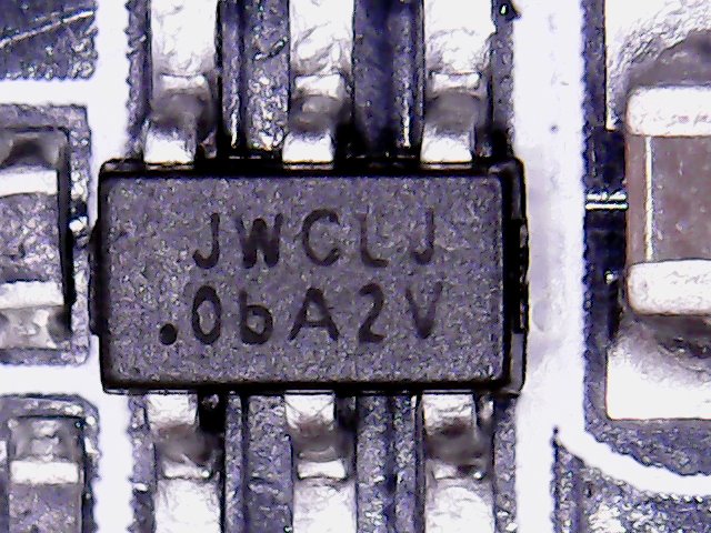

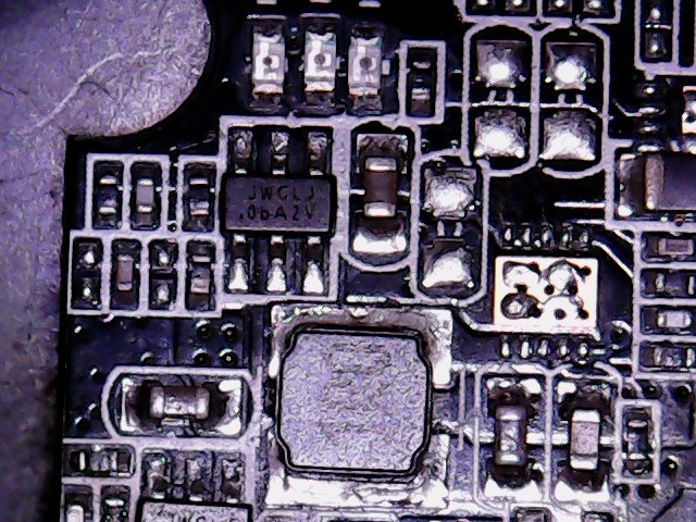

Не подходит, судя по блок схеме IRF5806 выводы 1,2,5,6 должны прозваниваться между собой но этого нет я писал что плата это SSD диск и микрухи а их на плате 3 штуки одинаковых это скорее всего управление питанием контроллера (SM2259XT) и флэш памяти (Micron PF600-25AS 2050) так что это скорее всего преобразователь от 2.7 до 5в на вывод 4 сразу приходит 4.7в и идет на led диод он загорается сразу. Плата закрашена так что дорожки не видно причем их половина на другой стороне.

СообщениеДобавлено: 25 май 2023, 14:00
Судя по фото, это DC-DC преобразователь и в сети действительно не засветился. Так что пардон за дезинформацию.

Да мелочи это главное что не снимает вопрос что же это за деталь? Понятно что DC-DC преобразователь но параметры и аналог ?

Последний путь это рисовать схему хотя и не видно дорожек.
1912111437_JoulWatt-Tech-JW5222_C371424.pdf [1.15 МБ]
Выходное напряжение микросхемы (Vout) зависит только от соотношения номиналов резисторов R1 и R2 (см.даташит) и определяется по формуле: Vout = Vfb • (1 + R1/R2), Vfb=0,6 в. но оно не может быть выше напряжения питания минус 0.8 вольт. Если микросхема вышла из строя, выпаяв ее и измерив оба резистора можно судить о том, какое напряжение было на выходе.

Выходное напряжение микросхемы (Vout) зависит только от соотношения номиналов резисторов R1 и R2 (см.даташит) и определяется по формуле: Vout = Vfb • (1 + R1/R2), но оно не может быть выше напряжения питания минус 0.8 вольт. Если микросхема вышла из строя, выпаяв ее и измерив оба резистора можно судить о том, какое напряжение было на выходе.
Судя по выводам подходит но чтобы прозвонить всю схему надо выпаивать деталь т.к. обвязка почти вся звонится на 0. Если не секрет с какого справочника нашли.

Никакого секрета https://html.alldatasheet.com/html-pdf/ ... C.html.pdf Это ближайший аналог-G5719C А снимать микруху таки придётся.
Ну а если на Vout останется 0, тогда ой.
