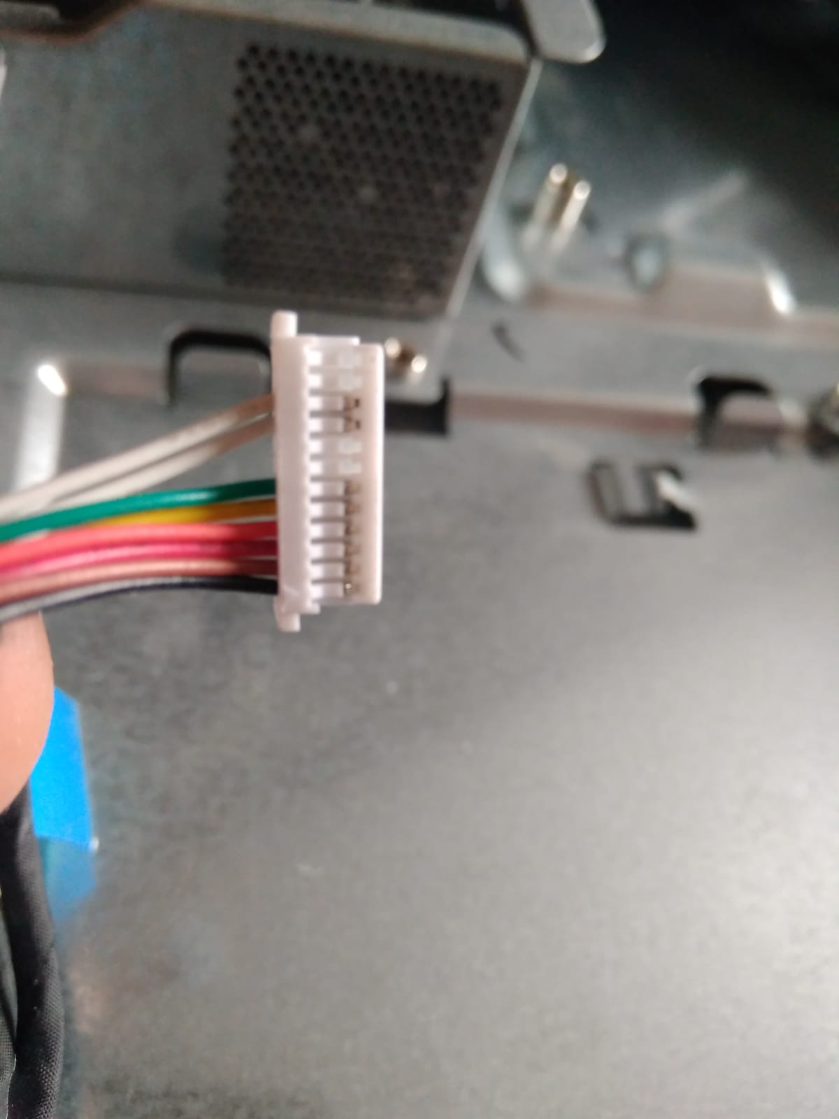

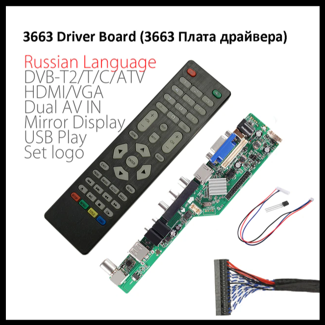

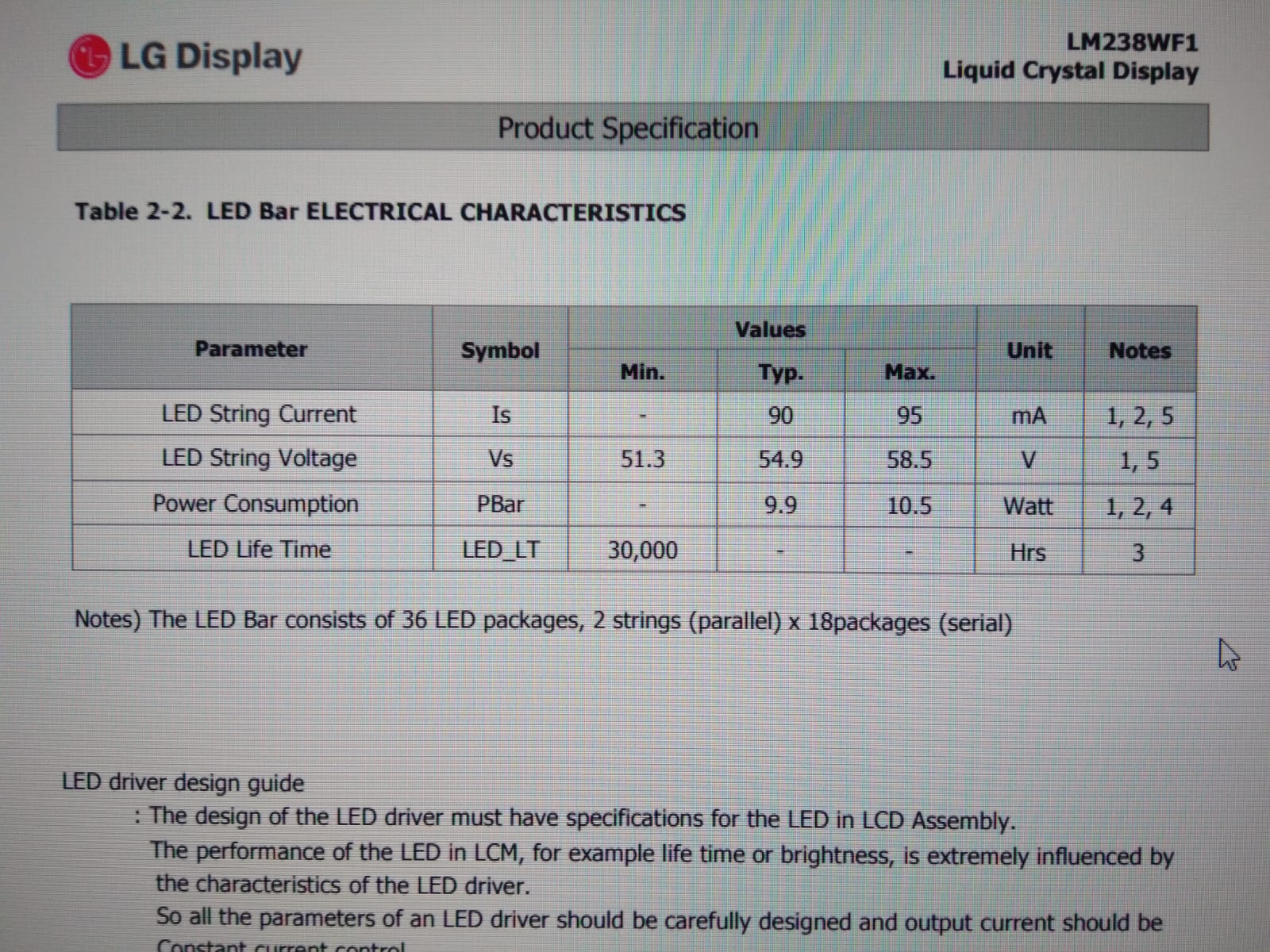

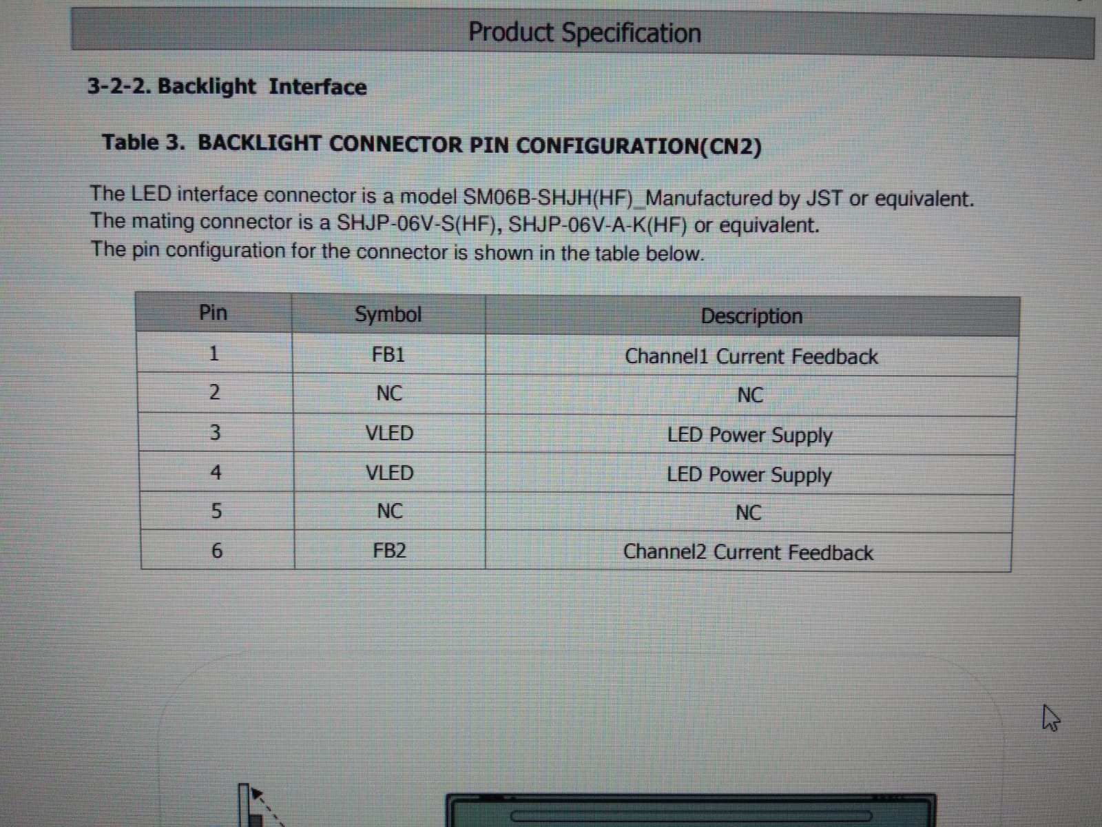

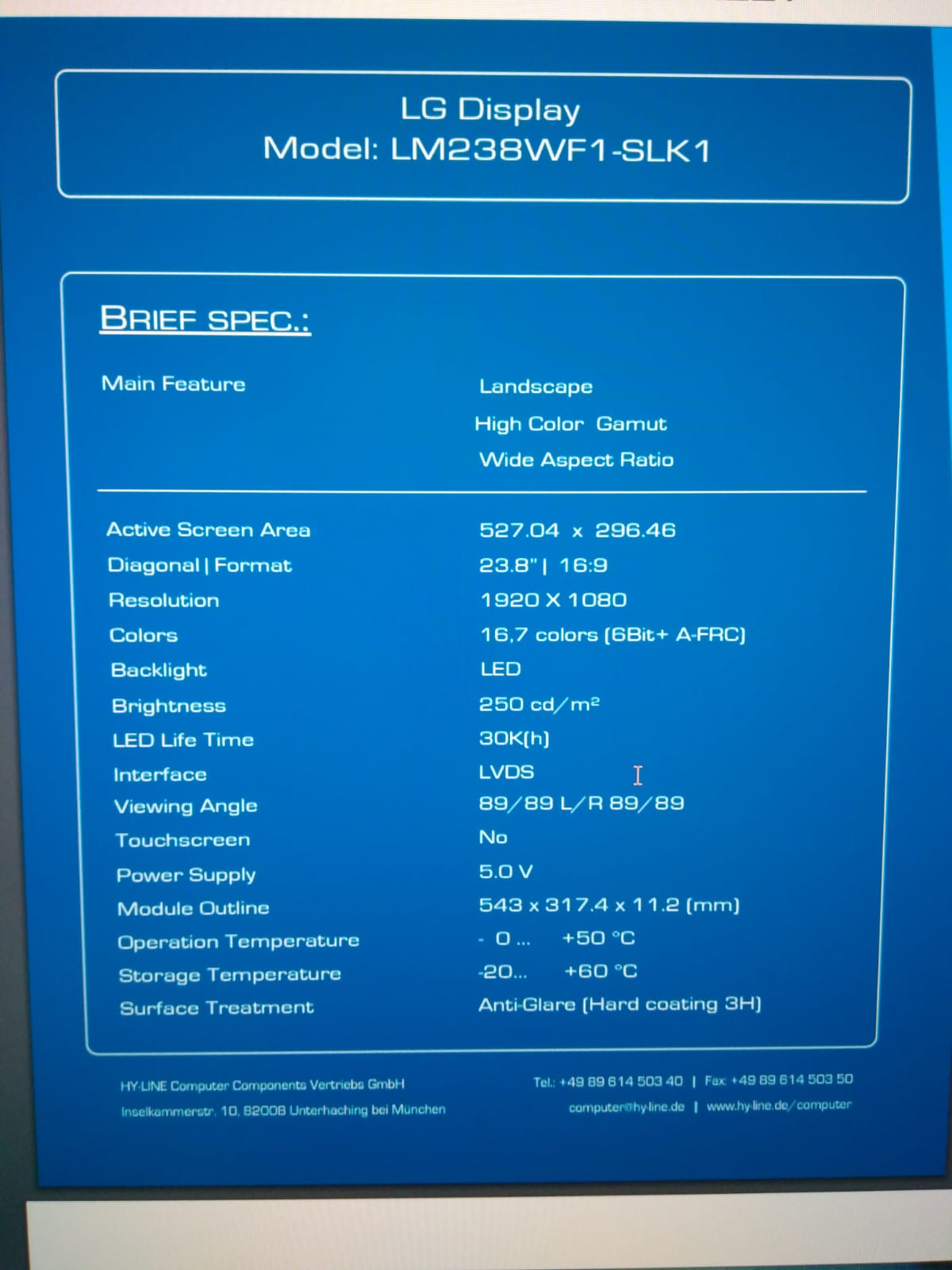

Всем привет. Попалась случайно матрица от моноблока Acer Veriton Z4820G 23,8". Захотелось на ее базе сделать телевизор. Заказал в Китае универсальный скалер 3663 LW36BKC01(PA);ZS.63W.BKR00 (фото прилагаю). В принципе по подключению и прошивке вопросов пока нет, а вот как организовать питание самой подсветки не знаю. Может быть есть готовые решения Led драйвера в том же Китае? С коннектора питания подсветки , который выходит из матрицы идут 8 проводов (см.фото), а в даташите на эту матрицу указаны всего 6 пинов . Что это за два белых проводка? Делаю это в первый раз, поэтому прошу сильно не пинать и не отправлять в сеть искать ответы ( много перелопатил всякой инфы, голова уже квадратная).

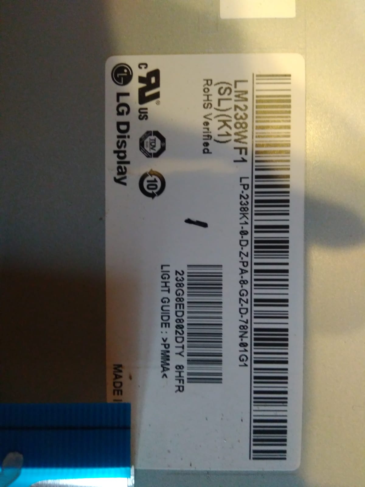

Вот еще фото

На али есть готовые решения для замены ламп подсветки на LED. Плата инвертора и две планки светодиодов, их обрезают по размеру панели. Есть
функция рег яркости и ВКЛ /ВЫК. Может стоит на это обратить внимание. Только придётся родную LED подсветку удалить. Если оставлять родную то придётся подбирать драйвер по току светиков , по таблице номинал 90mA. Что это за два белых провода неизвестно, разве только если при разборке это выяснится. Может общий провод какой земляной :? Только не советую драйверы типа для ламп энергосберегаек они не имеют гальванической развязки с сетью.
