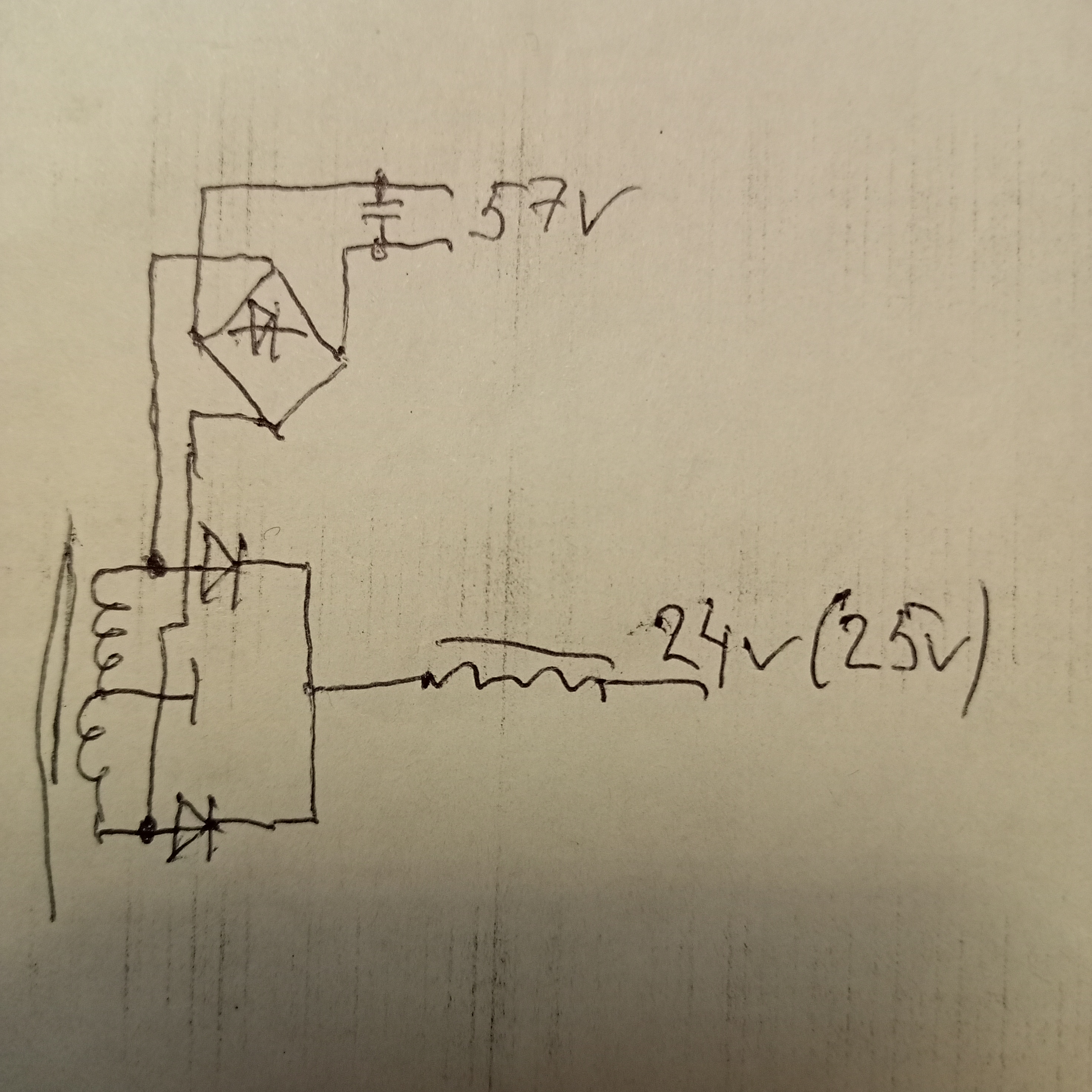

Подскажите пожалуйста.... Б.п ATX от компа на выходе было 12v 15A. Переделан и на выходе 25v. Ставлю мост паралельно Шоттки, выходит с моста 57v. А как изменился максимальный ток, который выдержит трансформатор?

Мост параллельно Шоттки? Дополнительно, что-ли, или как? Нарисуй схему. Можно просто на бумажке, затем сфоткать и сюда

Был 12v, 15a. Сейчас 25v, 7.5a и 57v, 3.5a(на вскидку..)
Так ли это в б.п компа?
Думаю что по 57V также 7,5А должно быть. Чисто по логике, конечно. Вопрос как на такое новшество первичка отреагирует... :?
По хорошему попробовать испытать надо-бы на различных нагрузках
А я так думаю, 3,3А можно высосать при 57В а дальше перегруз пойдёт и то при условии использования только моста.

А зачем гадать какой ток. Есть стандартный способ проверки с помощью вольтметра, амперметра и гегулироемой нагрузки, проще говоря реостата. Закон Ома :D. Смотря что там переделано то собственная защита БП от кз должна работать. Самая простая защита от переполюсовки это на реле. В инете есть куча схем.
совершенно верно :) Чисто теоретически- трансформатор остался тот-же самый, просто изменилась схема выпрямления. Причем у мостовой схемы даже еще и КПД выше.
С другой стороны опять-же заком Ома не забываем- напряжение возросло в два раза, следовательно при одной и той-же нагрузке и ток в цепи в два раза поднимется.
Однако... мы же все знаем что теория с практикой может и не сойтись :D :D :D Так что самый верный способ- опытным путем!

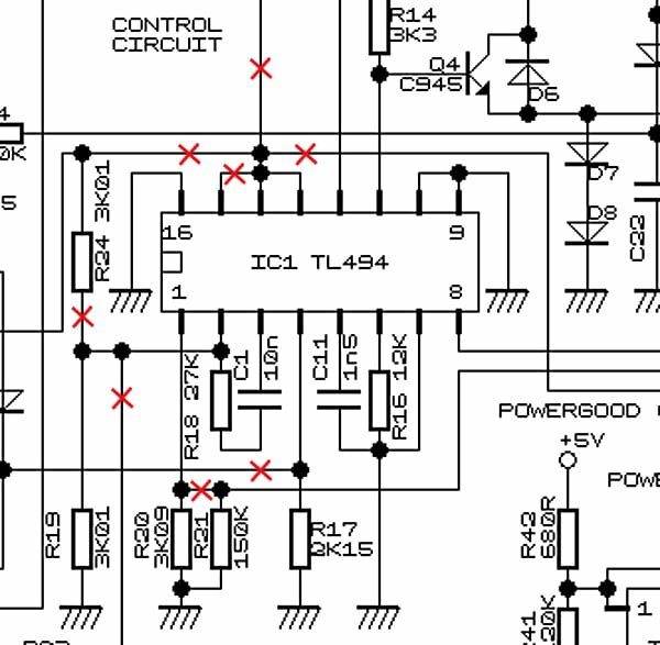

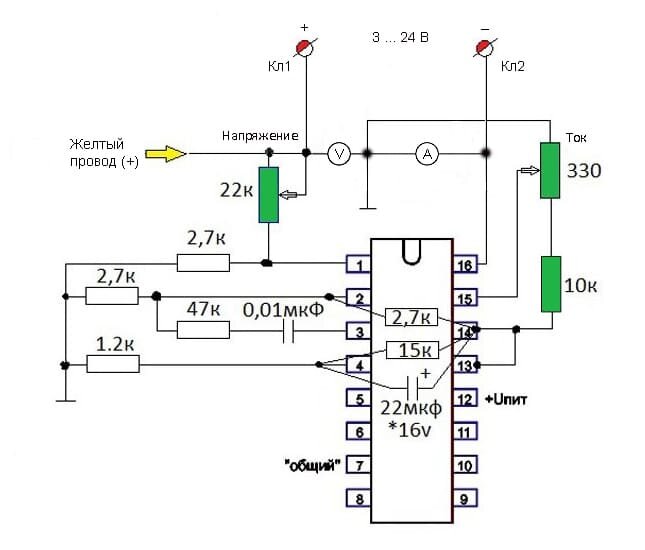

ATX от компьютера.....

 Заголовок сообщения: Re: Мост вместо Шоттки....
СообщениеДобавлено: 17 май 2023, 08:21
Это схема переделки? А с трансформатором выходным как? Ничего перематывать не надо?
