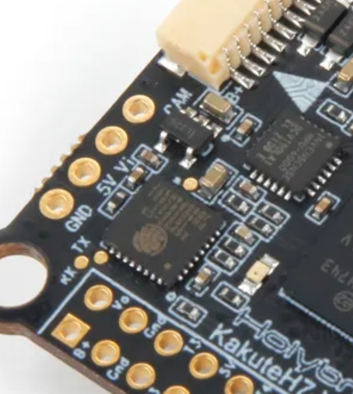

Помогите пож.ста как искать данный элемент на Алиэкспресс? то что на нём написано .IL326 вроде как если не ошибаюсь, микроскопа нет, ничего в поиске не даёт, на точно таком же другом полётном контроллере уже другие цифры .IL317.
photodraw.ru-65315.jpeg [ 3.96 МБ | Просмотров: 3980 ]

Плохо видно, 5 или 6 ног у микры. С виду вроде как 5. :?
 Заголовок сообщения: Re: Помогите опознать элемент.
СообщениеДобавлено: 10 мар 2023, 08:33
Вроде-бы SOT-26 (он-же SOT-23-6) корпус
СообщениеДобавлено: 10 мар 2023, 10:09
Скорей всего, это DC-DC конвертер MP2357DT.

По даташит ему нужен дроссель и стаб а на фото их не видно, на другой стороне :?

других вариантов калькулятор не выдаёт, посмотрим, что автор скажет.
Кстати, и вторая кодировка выдаёт тотже вариант, только дата изготовления другая.

Ну как обычно же скинул и все, думайте, а нет бы прозвонить сразу какие выводы куда идут, на корпус или цепь питания и так далее,зарисовать это все . Напряжения измерить. Да и фото не чёткое в добавок. Как то надо свет по другому направить . И в предь чтоб все так делали перед созданием темы. Совсем уже лень всем стало. Насчёт раздела согласен нужна своя какая база данных. Хотя я уже сколько раз предлагал создать свой раздел по прошивке ТВ, но ноль внимания. :cry:

что за калькулятор? Можно чуть подробнее?
На просторах всемирной паутины каких только онлайн калькуляторов нет, лично не имею, пользуюсь что предоставляют, например, в данном случае подходят эти:
https://antenna-dvb-t2.ru/smd_code_finder.php
https://caxapa.ru/codebook/?search=IL326

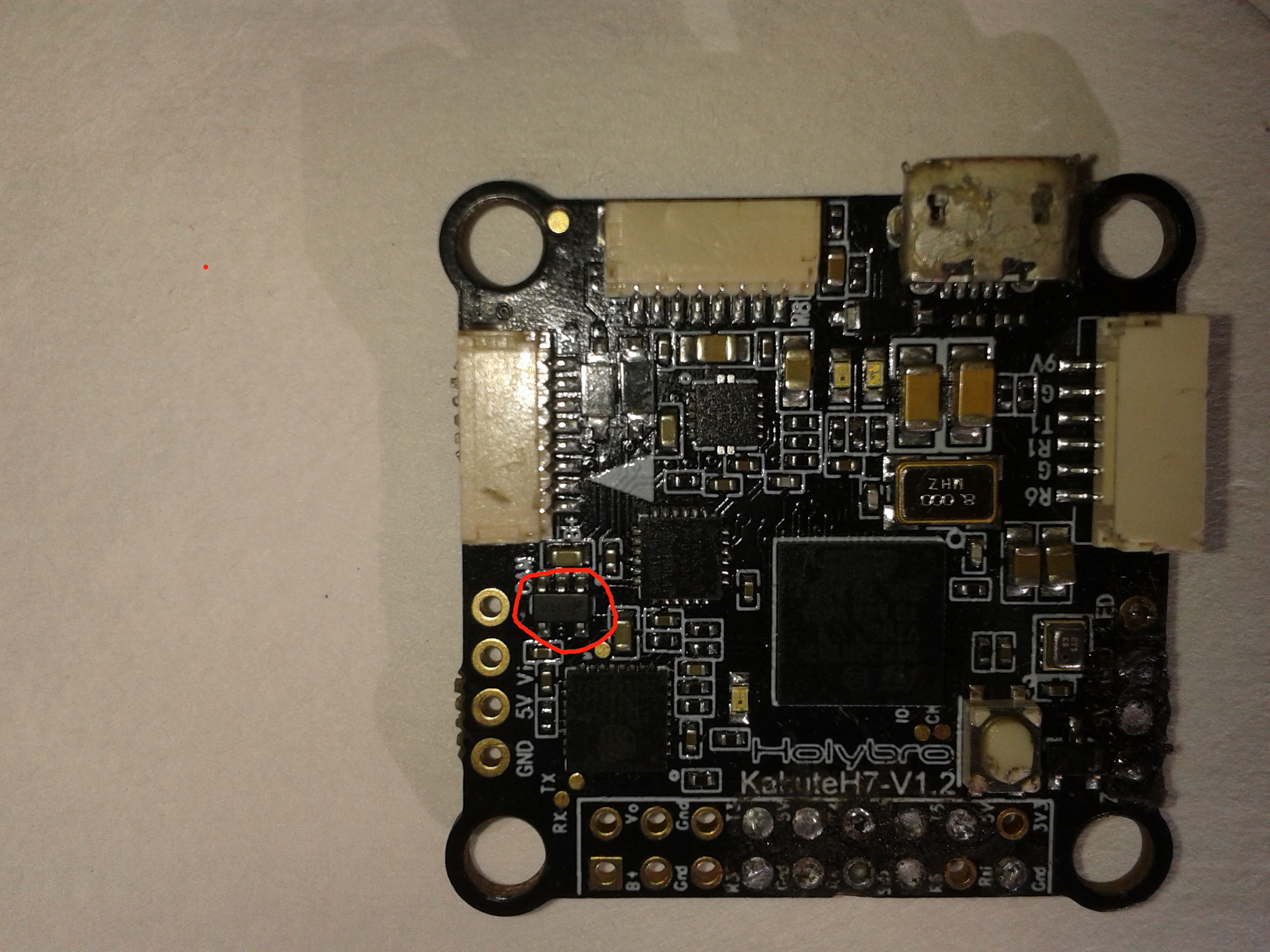

IMG_20230314_074015.jpg [ 149.61 КБ | Просмотров: 3895 ]
Тут явно видно что 5 ног у микры. Поиск указывает что это SPX 3819. Но два варианта как память какая то , (первый раз такое вижу, так выдаёт на алике иногда :shock: :? ) и регулятор напряжения 3.3 V, по любому нужно вызвонить по плате что откуда идёт. Но скорей всего это регулятор. Автор ауууу. Тож наверно в запой ушёл. Или пароль забыл :D Или ему уже это все до лампочки.
