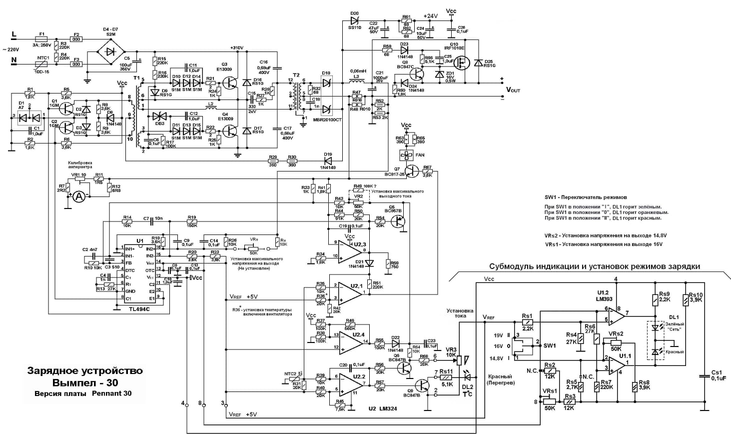

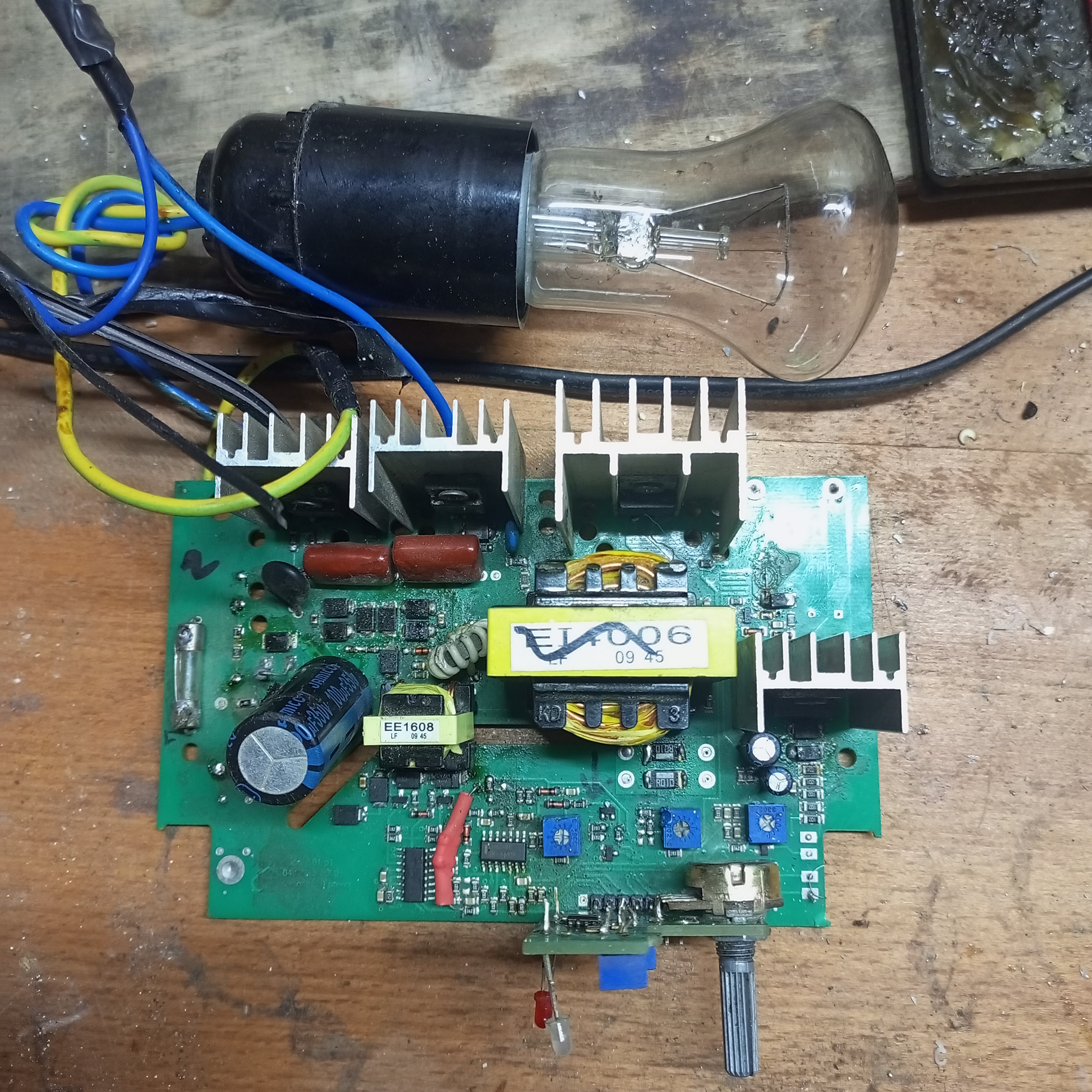

Вымпел-32(он же Вымпел-30), плата Pennant-30, это моё зарядное. Дал соседу его, при зарядке АКБ он попытался завести авто...и спалил эту зарядку. Сгорел мост, транзисторы. Заменил их. При проверке засветились индикаторы, но на выходе не было напряжения. При проверке коротнул Q10(IRF1010C).
Теперь не включается. Нашел только палёный NTC2..
Питание не идёт на контроллер. Временно поставил 13005 2шт, при включении они открываются.
Вроде все диоды, резисторы, транзисторы, микросхемы - проверит.
Помогите!

под контроллером имеется ввиду TL494?
 Заголовок сообщения: Re: Вымпел-32 з/у ПОМОГИТЕ!
СообщениеДобавлено: 24 янв 2023, 10:26
Питание на контроллере 24 В не появится до тех пор пока не начнёт релаксировать ну или работать каскад на Q3/Q4. Начинай копать оттуда. На аторичках кз нет? Вопрос, это важно,зарядка включалась без акума?

Serga писал(а):
Пит :) ание не идёт на контроллер
Да.
Питание пойдёт от основного транса.
А транс включится когда откроется динистор.
КЗ нет. Включал без нагрузки. А коротнул базу Q10 с хз чем...

Я по сообщению понял что включал без нагрузки уже после КЗ. Ну да ладно, пооверяй объвязку Q3 Q4. Замени транзисторы, желательно на родные. Пайки все проверь и дорожки.

Понял. На всякий случай поменял динистор. Забыл сказать, сейчас если разрядились конденсаторы, и включить то на долю секунды моргнёт светодиод о включении.

Может где по выходу перегрузка. Q10 это в схеме от переполюсовки я так понял. Нет генерации, но пытается.
СообщениеДобавлено: 24 янв 2023, 20:04
Может где по выходу перегрузка. Q10 это в схеме от переполюсовки я так понял. Нет генерации, но пытается. Импульсы запуска есть на выходе TL494 в момент включения и питание на ней, 12 нога хотя бы на время.
