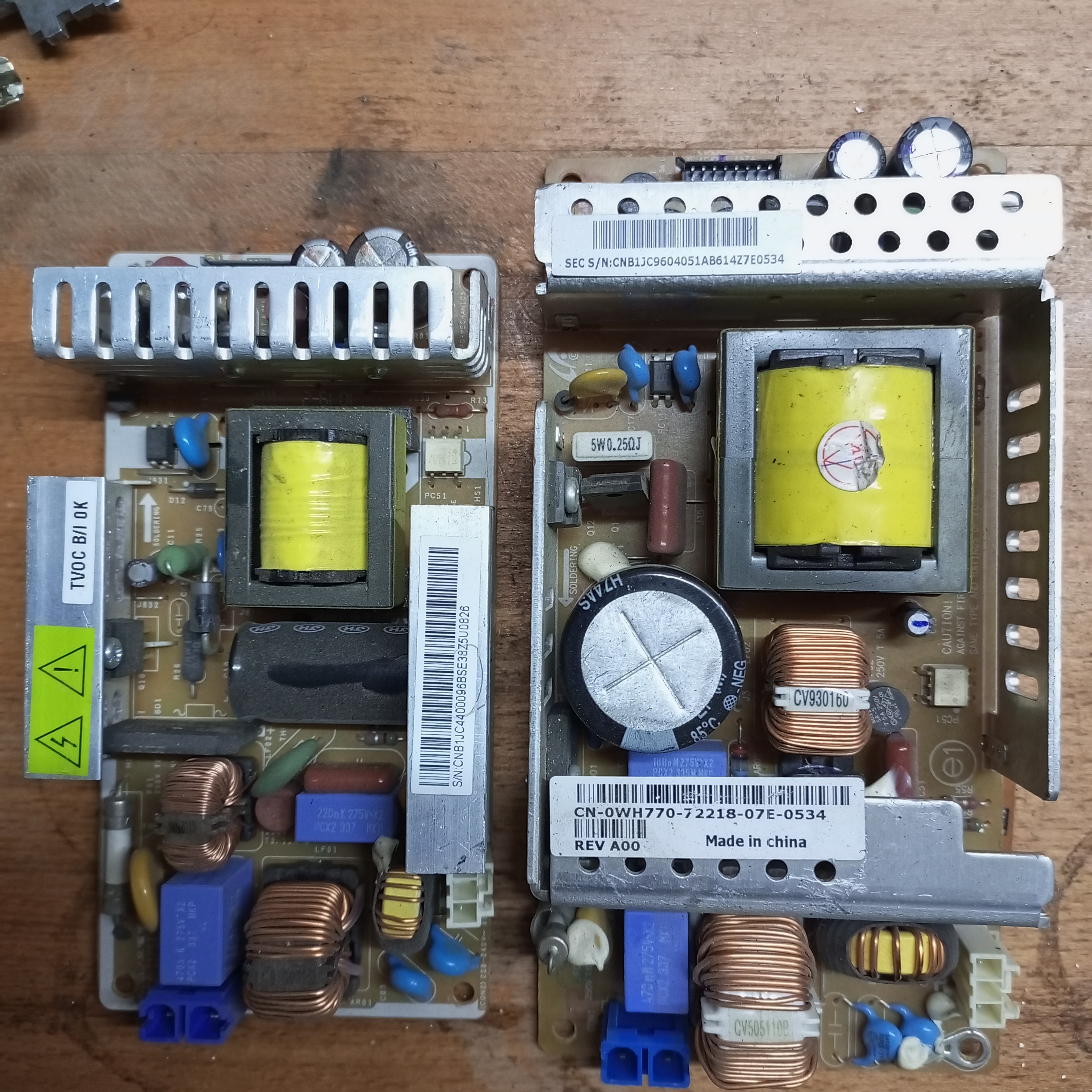

Решил в свободное время сделать очередной регулируемый б.п. из блоков от лазерных принтеров... Б.п. PSP-TYPE3-V2C на выходе предохранители 4а(24v) и 5а(5v)
Б.п. который меньше размерами PSPV-TYPE2-V2C два предохранителя по 4а. Ну маленький блок пусть пока валяется....

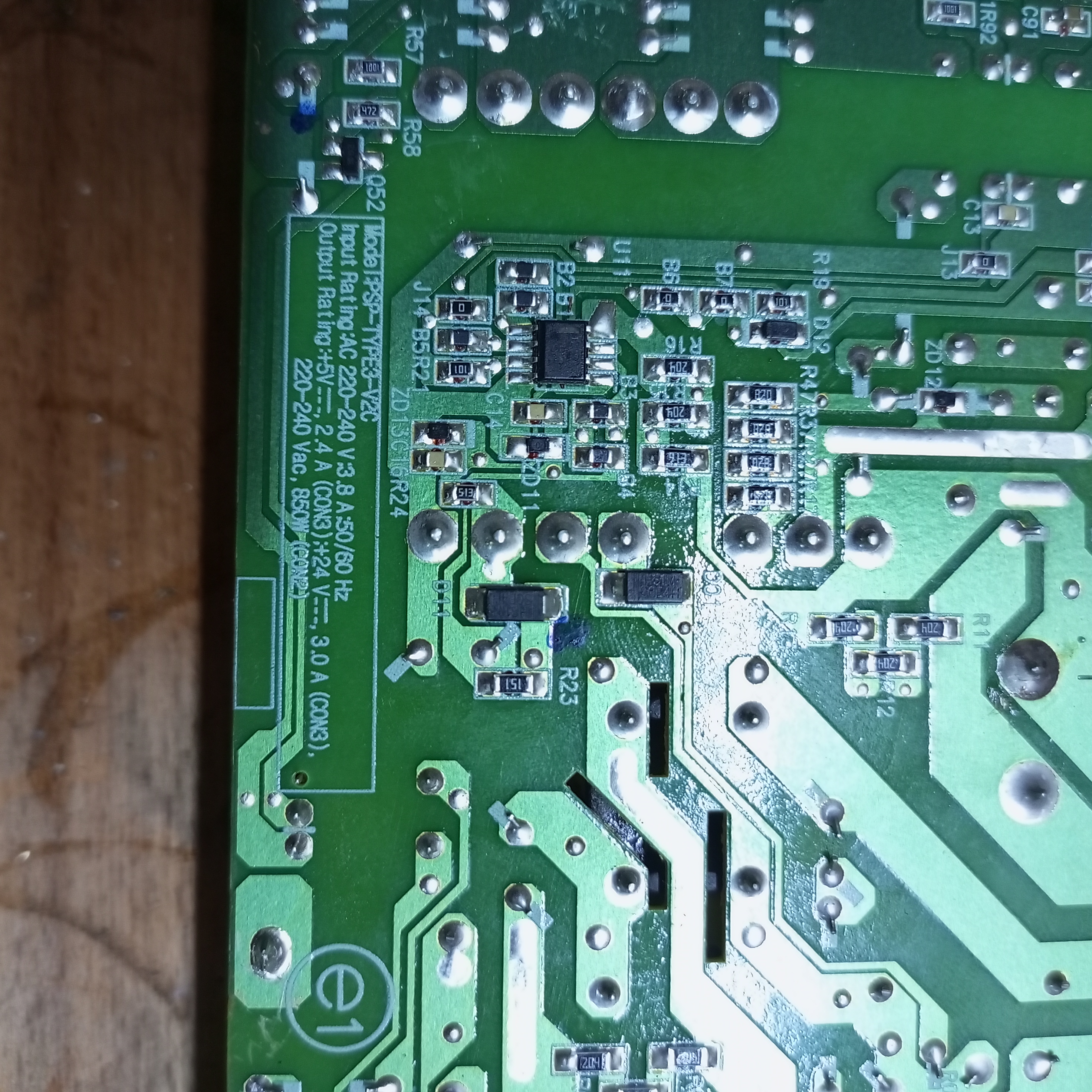

А вот вопро.... Как определить :) максимальный ток который выдержит блок питания? Диоды на выходе 20 ампер. А вот даташит на трансформатор не могу найти... TYPE3-V2.

Даташит на транс искать (ИМХО) вообще пустая затея...
Пытаться высчитывать исходя из толщины обмотки- тоже геморрой, нафиг тебе это надо :)
Экспериментальным путем если только- подавать различные нагрузки да за его поведением следить. Опять-же это импульсник- тут помимо мощности самого трансформатора, еще и мощность ШИМки роль играет.
Был у меня случай- купил БП 12V/4A, а он, сцука даже при 1,8A захлебываться начал...
Диод на выходе был 8А, у транса обмотка тоже вполне приличная, а вот токовый датчик на ШИМке "желтые братья" в 10 Ом поставили. Уменьшил до 1R5- блок 3А спокойно потянул, но транзистор ключевой и диод на выходе греться сильнее начали, пришлось на диод радиатор надставлять, а транзистор на более мощный менять.

:? В этом устройстве используется ШИМ NCP1207A(квазирезонансный). Вот попробовал я регулировать напряжение через TL431, и не получается. При регулировки переменным резистором, который я подключил между 1й и 2й ножкой 431го, напряжение регулируется нормально в диапазоне 23-25v. А если чуть больше или меньше регулируем, то начинает пульсировать напряжение.
Что сделать чтобы не включался этот квазирезонансный режим? Я так понимаю, что квазирезонанс начинается когда разряжается конденсатор.... Или я обшибаюсь?
