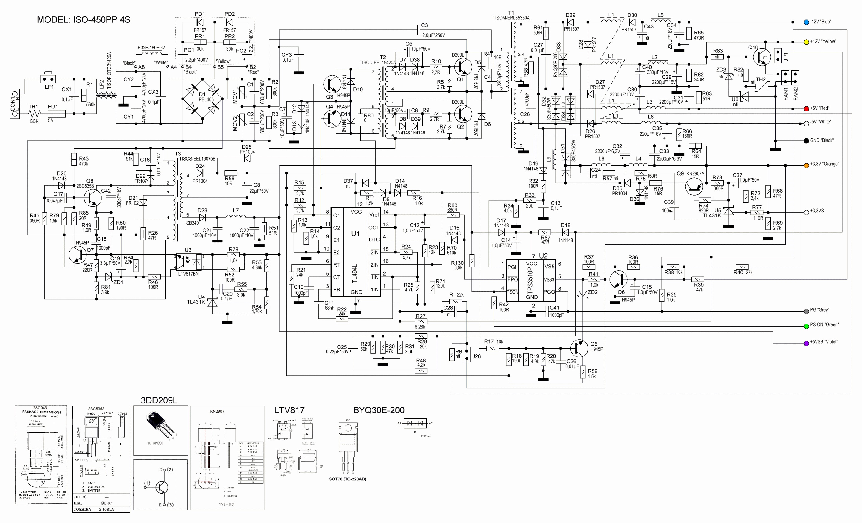

Прошу помощи в попытках догадаться " Вычислить" напряжение стабилизации ZD1 в данной схеме .
Буду благодарен за подсказки.
Комментарий к файлу: Стабилитрон в " Дежурке" .
iso-450pp-4s.jpg [ 941.57 КБ | Просмотров: 2660 ]

Может это поможет. https://www.rom.by/forum/BP_ISO-450PP_p ... v_dezhurke. В твоём случае что со стабом. По фото там непонятно ничего толком. Совет в теме что можно стаб не ставить считаю неправильным.

Стаб в хлам , я поставил на 2.2В ( примерно).
Не могу запустить дежурку ...... Был рабочий ЛБП , пока я не полез проверять импульсы на затворах ключей ..
Поменял все , что можно в дежурке ( благо , схема есть ) даже транс от такой же дежурки ( один в один) . Та дежурка рабочая.. Даже демпферную цепь транса проверил ..
Через 49 секунд после включения аппарата ( ключи пока убраны) сгорает от перегрева транзистор дежурки( сгорело пока три) .. Включаю через лампу .
Хочется востановить , все же готовый ЛБП был..

Так если есть такая дежурка один в один так в чем проблема. Смотри какой там стаб, или :? Транзисторы не фуфляндия часом. На 2,2 это мало явно. Мало открыт Q7 и соответственно больше открыт по времени Q8 отсюда возможно и нагрев. Это так , версия.

С другой дежурки и воткнул стаб , не прокатило ..... :oops:
На приборе проверил его напряжение стабилизации ( с соседней дежурки ), прибор показал 2.2 В .
Транзистор тоже ставил с рабочей дежурки ( С5353) , он успешно спален . Теперь ставлю 13007 в дежурку ( часто так делаю) , все три ставлю в таких схемах или 13007 или 13009 . Четыре транзистора перепробовал , теперь кратковременно включаю , так как знаю , что транзистор сейчас "Закипит" , сразу выключаю питание..
Попробую поставить на 5.1 или 5.6 В , что найду ...
Дописано позже ..
Заменил транзистор 13007 на другой такой же .. Появилась дежурка .. 7. 5 Вольт нго это не важно , от дежурки питается только ВольтАмперметр..... Сейчас поставлю на место родной транс для проверки..
А также импульсы запуска и пилу на ШИМке , пока нет ключей в схеме.
Снова дописано позже...
Проверил ШИМ, полный порядок , поставил родной транс , дежурка запустилась . Проверил-таки , какая должна быть форма импульсов на базах ключей , без оных в схеме , на этот раз аккуратно ... :D
Вставил на место " Ключи" - ЛБП отремонтировал . .. :dance: С помощью форума , конечно.. :roll:
Оставил все три транзистора 13007 ( нет в наличии 13009 ) .
Примите большую благодарность за участие и подсказки-идеи ! ;)

Не понял ничего в чем причина то была. То что стаб другой поставил и какой номинал? И то что 7,5 вольт на выходе дежурки это же не норм. Транзистор теперь не греется? И ещё вопрос, зачем нужно было замерять импульсы если все работало норм :D

Транзистор дежурки теперь не греется .
Причина была в "Фуфлыжном" транзисторе , который пытался поставить вместо родно С5353 ( сейчас работают все три 13007 ) , нет проблем.
На выходе дежурки 7.5 В - это нормально для ЛБП , от этих 7.5. В запитан только ВольтАмперметр , а ему хоть 20 Вольт можно подать для питания...
Прибор самодельный для определения величины напряжения стабилитронов вышел из строя , поэтому в теме я написал , что поставил на 2.2В ( так прибор показал) , позже выяснилось , что прибор "Врет" . На "Стабе "маркировки нет вообще . Я не стал подбирать нужный номинал.. 7.5 В пойдет в дежурке .. :D

P.S . Без стабилитрона возле оптрона дежурка прекрасно работает !!! И выдает свои 5 В , это данные с другого блока питания , не с этого.
Без "Стаба" лишаемся ав.защиты , и всего-то... :D
