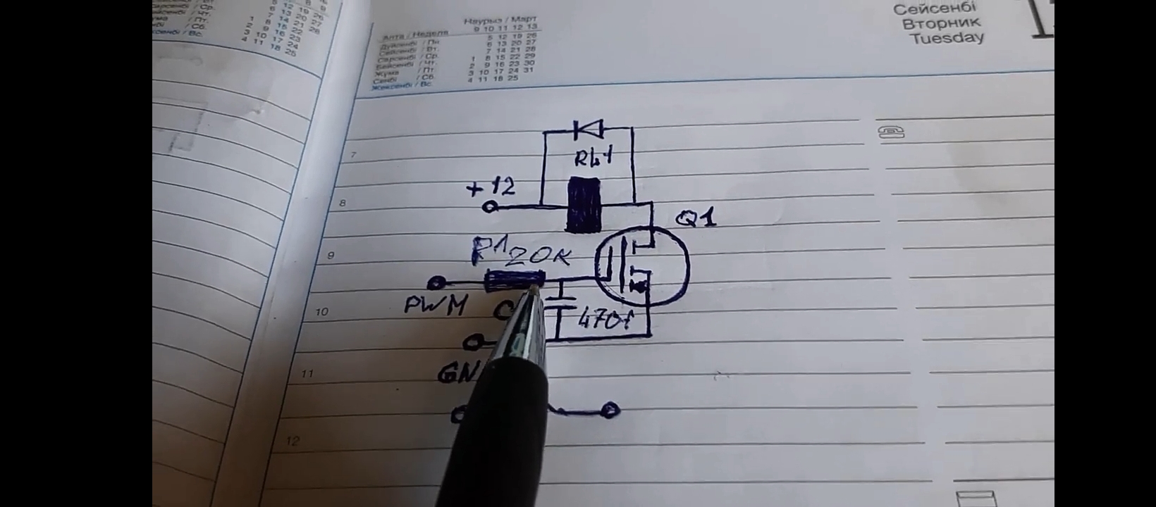

Здравствуйте. Туплю.... Помогите подобрать мосфе
Есть +12v, есть сигнал порядка 2,3v. Надо чтоб мосфет открыл канал на реле.
Это я пытаюсь переделать холодильник с инвертором на обыкновенный компрессор.
Резистор ставлю чтоб убрать шумы, мешает для другого микродвигатели. Лепил разные мосфеты, но питание на реле так и не поступает...
Пробовал и поднять эти 2,3 вольта через dc/dc, но срабатывает какая-то защита и напряжение падает до 1,3v

Транзистор точно правильной проводимости применяешь? Вообще то в место конденсатора должен быть резистор. И почему обязательно применять мосфет не пойму. Может величина R1 большая. И что это значит, ставлю резистор, какие шумы , какие другие микродвигатели :?

Вот напихали в современные холодильники. И не работают как надо. У меня Бирюса простой с 1971 года работает. Ничего не делали с ним. Может вся проблема в самом сигнале. Он там я так понял какой то импульсный, спрашивается зачем, для рег оборотов вентилятора? Может нужно какую развязку делать, через диод какой для выпрямления сигнала или вообще через симистор, ну типа как клапана на стиралке включаются. Это так мысли. А что с осликом то, сигнал бы глянуть какой там. И как вообще этот блок работает без силовой части что на инвертор шла. Может оттуда сигнал взять что на его включение шёл. Я по холодильникам с такой начинкой не на ты если честно. Так что схемотехнику не знаю, как бы не надо, не ремонтирую ,обычные ещё так иногда бывает.

признаться и я тоже... :? Релюху и обычный транзистор включить может. Или я что-то упустил?

Мой осёл, китаец для компа, помер.... Показывал он при измерении 2,3v, с достаточно плавным импульсом. Когда на прямую подключал мосфет, этот импульс становился с помехами и обрывами... И срабатывала защита для запуска микродвигателя. Подбирал резистор на линию сигнала, и защита не срабатывала, и мосфет открывал.
Ладно...вечером попробую через транзистор bu406, насыщение порядка 1v...

Подключаю через транзистор(без резистора), показывает ошибку. Пытаюсь подобрать резистор...пока глухо, если малое сопротивление 27ом то ошибку выдаёт и напруга садится до 1v, если большое 47ом то не открывается транзистор

Скорей всего придётся искать другой сигнал на включение. Может это наоборот какой сигнал обратной связи, если ошибку выдаёт система при подключении. Схема есть от блока управления?

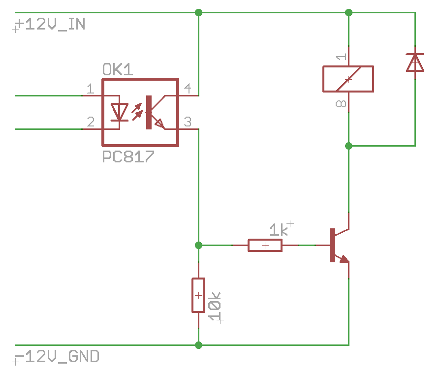

Часть платы в которой стоит инвертор для питания компрессора(всю эту часть я отключил) включается применяя оптрон(если я правильно выразился). Откинул и этот оптрон.....на него идёт хороший сигнал, пульсирует до 2,5v. Может какую схему можно сделать?
