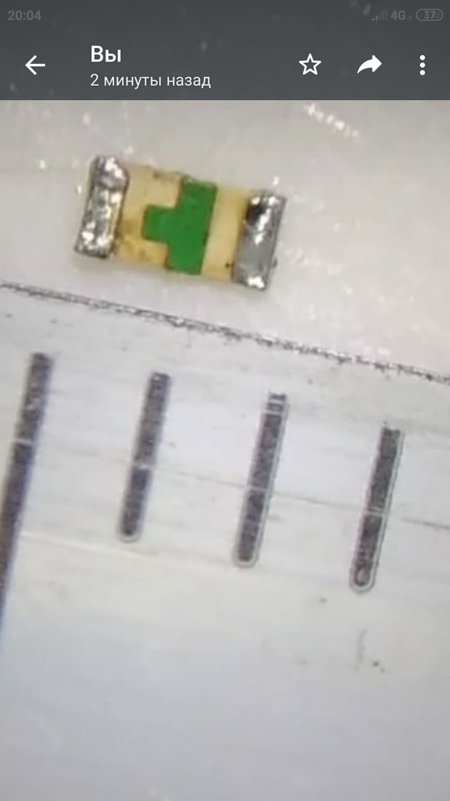

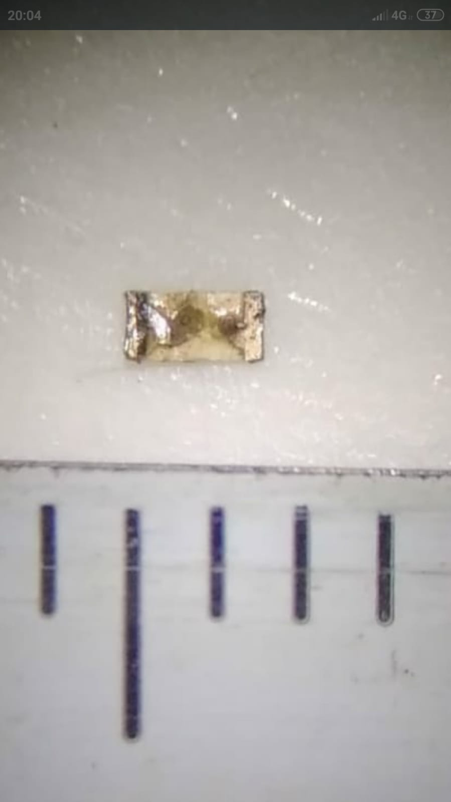

Вот сфотографировал. Цена деления 1мм.
3.png [ 342.6 КБ | Просмотров: 2667 ]
1.png [ 389.68 КБ | Просмотров: 2667 ]

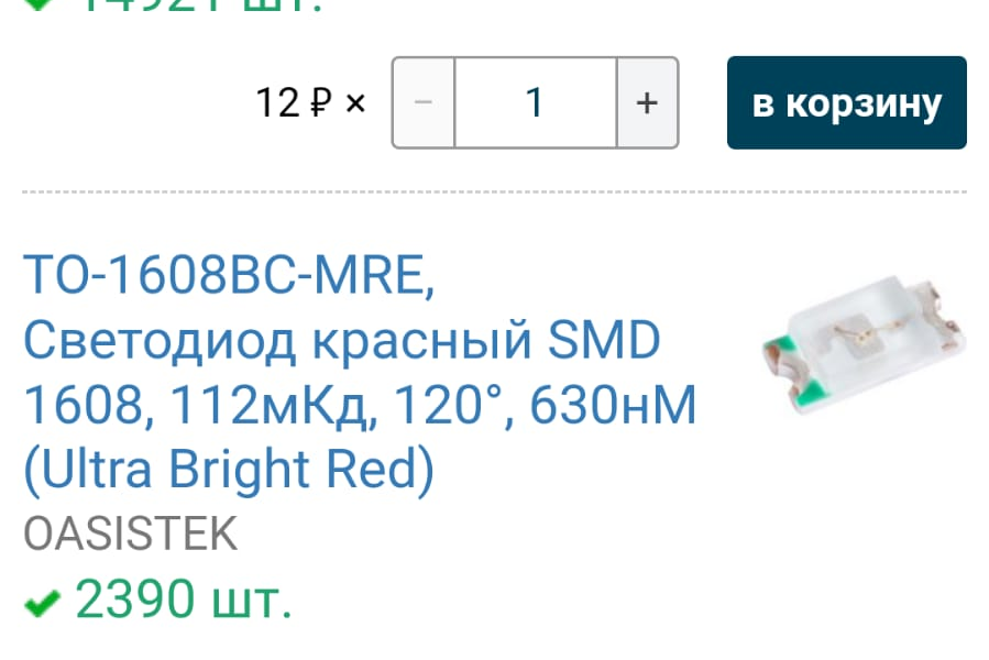

Вот, что нашел. Немного меньше размером. Следующий размер уже 2.1 мм длинной.

Ну это что то из SMD 0603 или SMD 0805.

SMD 0603 - это его посадочное место в дюймах, а типоразмер 1608 ( 1.6мм на 0.8мм), значит я правильно нашел, то что мне нужно ( фото выше )
