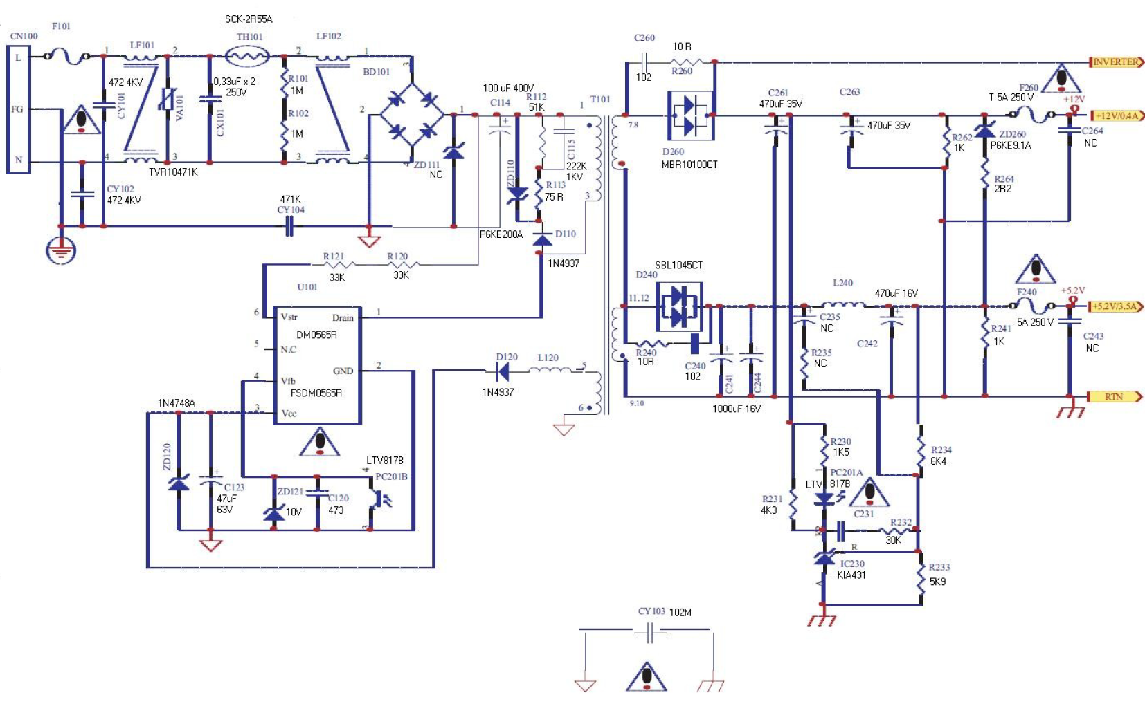

FSP043-2PI01.png [ 841.57 КБ | Просмотров: 7109 ]

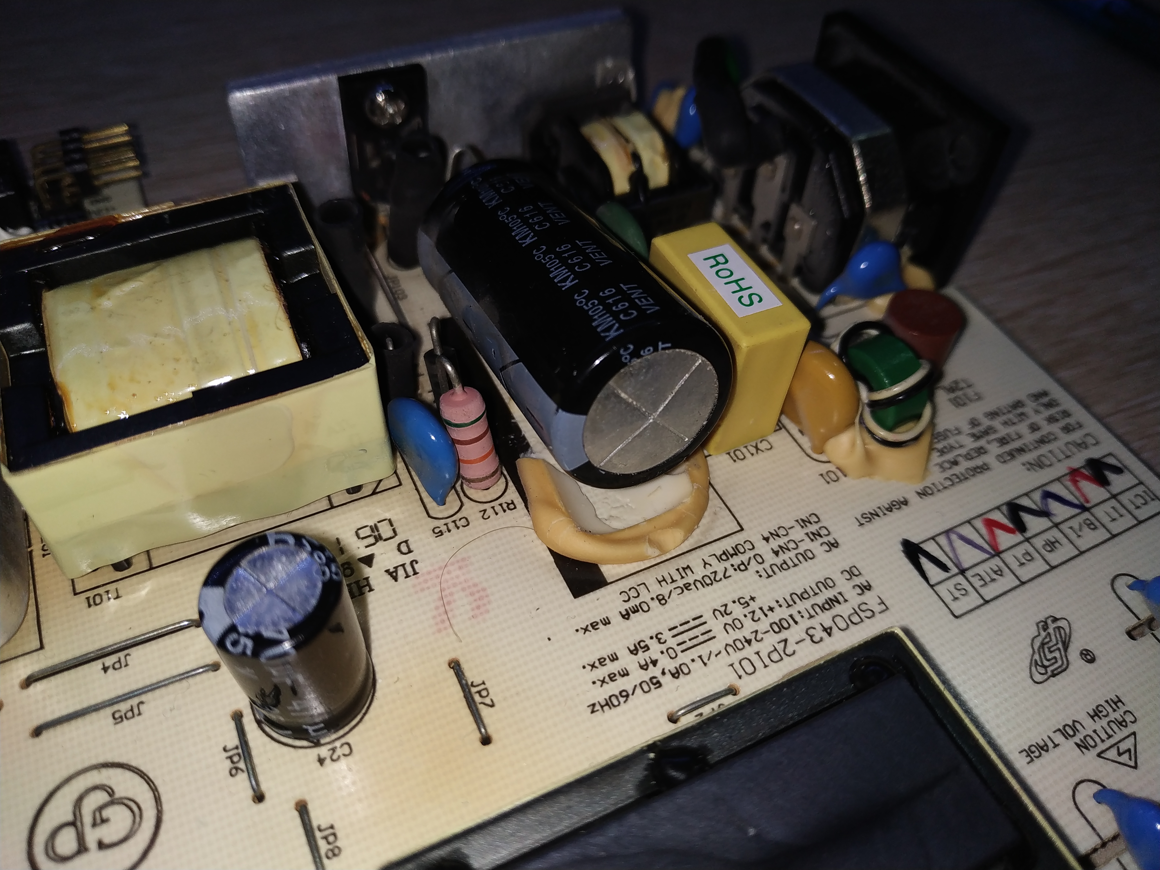

IMG_20220523_082354.jpg [ 3.63 МБ | Просмотров: 7109 ]

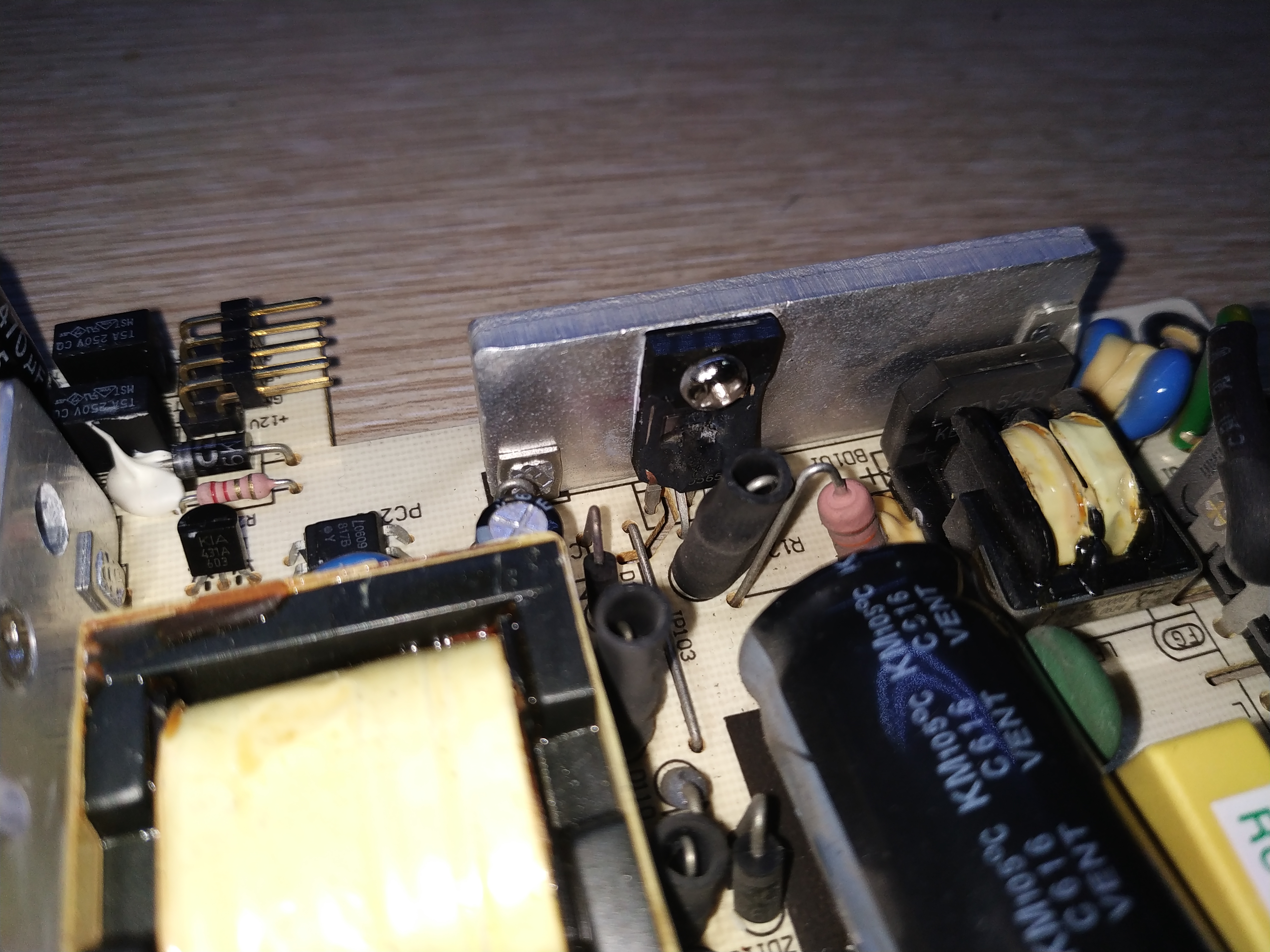

IMG_20220523_082328.jpg [ 3.45 МБ | Просмотров: 7109 ]
Монитор View Sonic VX922 при включении раздался хлопок(щелчок) и больше не включился.После вскрытия на плате блока питания обнаружил взорвавшуюся микросхему U101 DM0565R и не много вздувшуюся заглушку на конденсаторе С114. Заказал все восемь конденсаторов LOW ESR и DM0565R .До этого уже менялись все вздутые конденсаторы кроме С114 и С123. Уважаемые гуру, подскажите пожалуйста какие ещё элементы необходимо проверить из за которых могла взорваться U101.

Вот как раз С 114 надо в первую очередь проверить и заменить. Лучше всего сразу новый, тем более уже дутыш, так что не глядя менять. Демпфирующую RC цепь обязательно, если не знаем что это то ищем в инете и изучаем :D В общем заводи бульдозер по всей горячей стороне для верности :D

Ну а если по теме- то именно из за сетевого кондера обычно всегда БП и выгорает. Так что сетевая банка- на замену в первую очередь, а дальше подетальная проверка.
