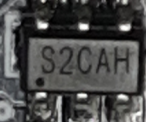

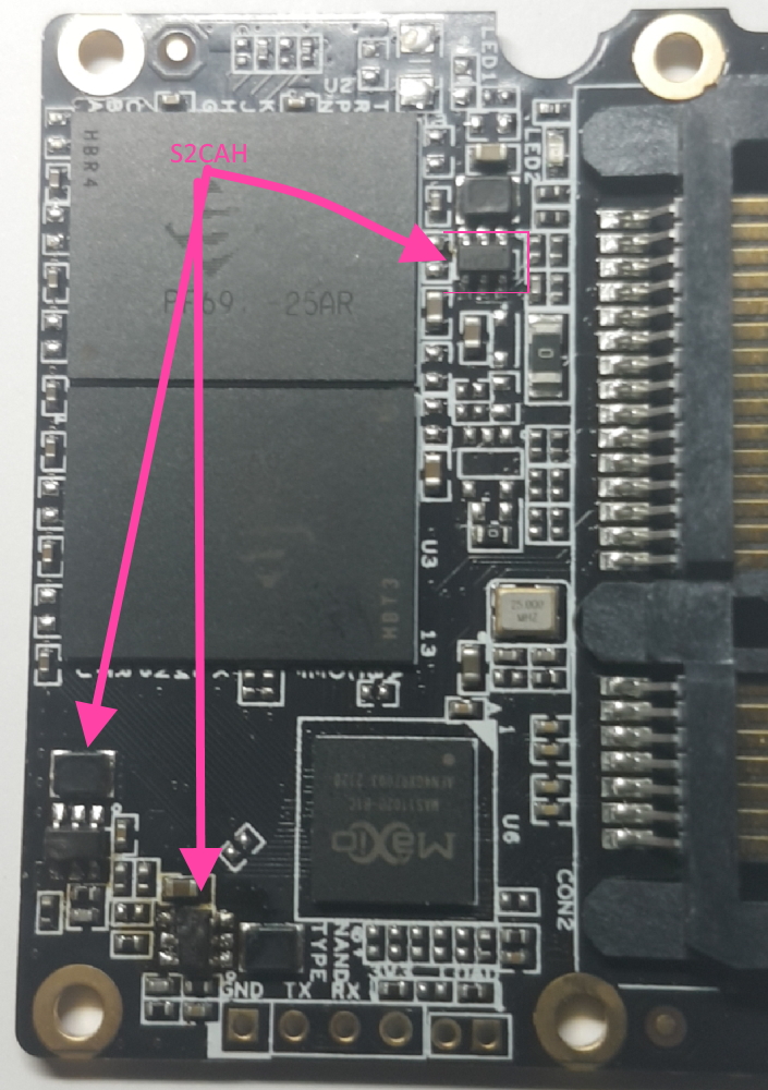

Вышел из строя БП и напряжение 12в полетело на шину +5. В итоге сгорело 2 чипа в SSD KingSpec 256. Маркируются S2CAH. Расшифровать и найти даташит не могу. Пршу помочь определить что это за жуки!?.

Глянь на это R1225N122D. Профиль заполнить нужно как положено. Что это за место жительства такое, номер телефона как бы. Что Ростов на Дону секретный город уже :D . И почему тут меньше инфы даёшь чем на других форумах, мы тож ой какие :D

R1225N122D очень похоже. да вот не очень я силен в современных жучках, практика большая была на отечественной электроники, а вот с нынешним разнообразием туго, очень туго, как говориться гляжу в книгу да не все допонимаю. простите уж, великодушно. Хочется спасти информацию с диска, ремонтники не беруться а если предлагают, то 2 цены новых SSD. Память PF691-25AR (FBMB37R512G9KLBAEH6) Кто силен сложить все плюсы с радостью приму инфу. Вот не думал что с одним 6-лаповым жучком столько мороки будет, аж до Китая дошел.
СообщениеДобавлено: 24 янв 2022, 05:42
R1225N122D пробуй эту, код навёл на неё тем более. Есть же даташит, сверяй по ногам и по разводке на плате. А короткого по цепям питания от этих микросхем нет? Если есть до дальнейшие действия без смысла.

Да спасибо, подошла. Респект!! Тему можно закрыть.
