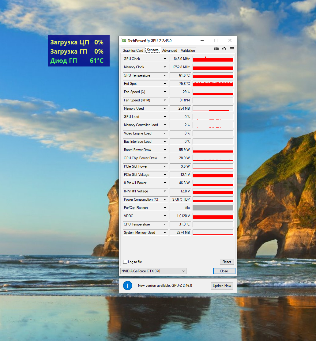

Начитался разных форумов, решил проверить на майнеры -вирусы. Из за них может быть такое поведение карты, но нет ни чего подозрительного не обнаружил. Процессов запущенных ни каких нет. Загрузка ЦП и ГП =0, а температура больше 60 гр. Может быть я зря волнуюсь. Карта работает практически в одном температурном режиме. Соответственно вероятность отвала чипа небольшая. Не понятно только почему прога GPU-Z пишет Fan Speed 29%, а вентили стоят как вкопанные. Правда включаются потом при 64.
Без имени.png [ 931.04 КБ | Просмотров: 4477 ]

Вот убей, но я ничего не понял...
Товарищ, кажется мне что Вы слишком мнительны.
Работает-же все... Любая техника имеет свойство нагреваться и от этого никуда не денешься. Так как вентили автоматические и рассчитаны на включение при температуре 64 градуса- выходит было изначально заложено что это максимальный температурный порог и меньшие температурные значения допустимы.

Dmitry 65 Уверенность в том, что все программы , которыми я пользуюсь, показывают температуры на 100%.
Evgeniy811 , если Вы что-то недопоняли, читайте внимательно. Я писал, что температура в простое без нагрузки должна быть 45 градусов, а у меня греется до 62-64. Хотелось бы знать на это ответ. И почему вентиляторы не вращаются , когда в проге черным по белому нарисовано: СКОРОСТЬ ВЕНТИЛЯТОРОВ 29%.

И где же точность если вентиляторы стоят а прога показывает 29 процентов. Попробуй на другой материнке, если есть, с дровами как.

Вы спрашивали правильно ли программа показывает температуру. Я ответил, что показывает правильно 100%. Мерил отдельно прибором. А вот скорость вентиляторов , меня и самого напрягает, поэтому и спрашиваю об этом. Драйвера устанавливал и совсем новые и старые версии, все в одной поре.

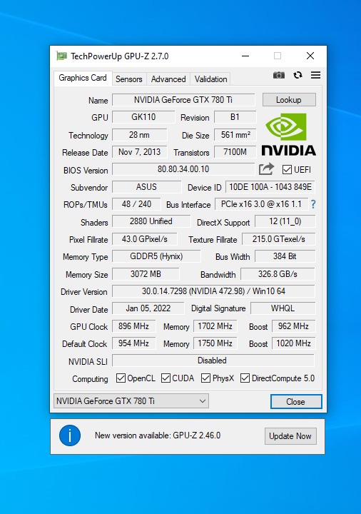

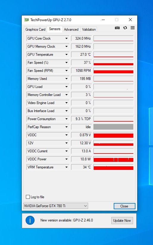

Вот тестил еще одну видюху GTX 780 TI. Фото GPU-Z прилагаю. Посмотрите на таблицу, там частоты в простое показывает маленькие, хотя при работе они намного выше. А на моей GTX970 эти частоты в GPU-Z в простое показывает по максимуму. Может быть в этом все дело. Предупрежу сразу, свою карту не разгонял. Она с завода такая.
e852b91a-69d6-45eb-8b83-f67bfa881b75.jpg [ 84.9 КБ | Просмотров: 4454 ]
cc9f95be-9d26-43a6-8907-0bcc1cbe1da3.jpg [ 96.45 КБ | Просмотров: 4454 ]

Возможно и из за этого да. Что в простое карта что делает. Может при установке драйвера ещё что такое установилось скрытое. Это так версия. Я бы все таки проверил на другой материнке. Или вообще на чистой системе даж.
