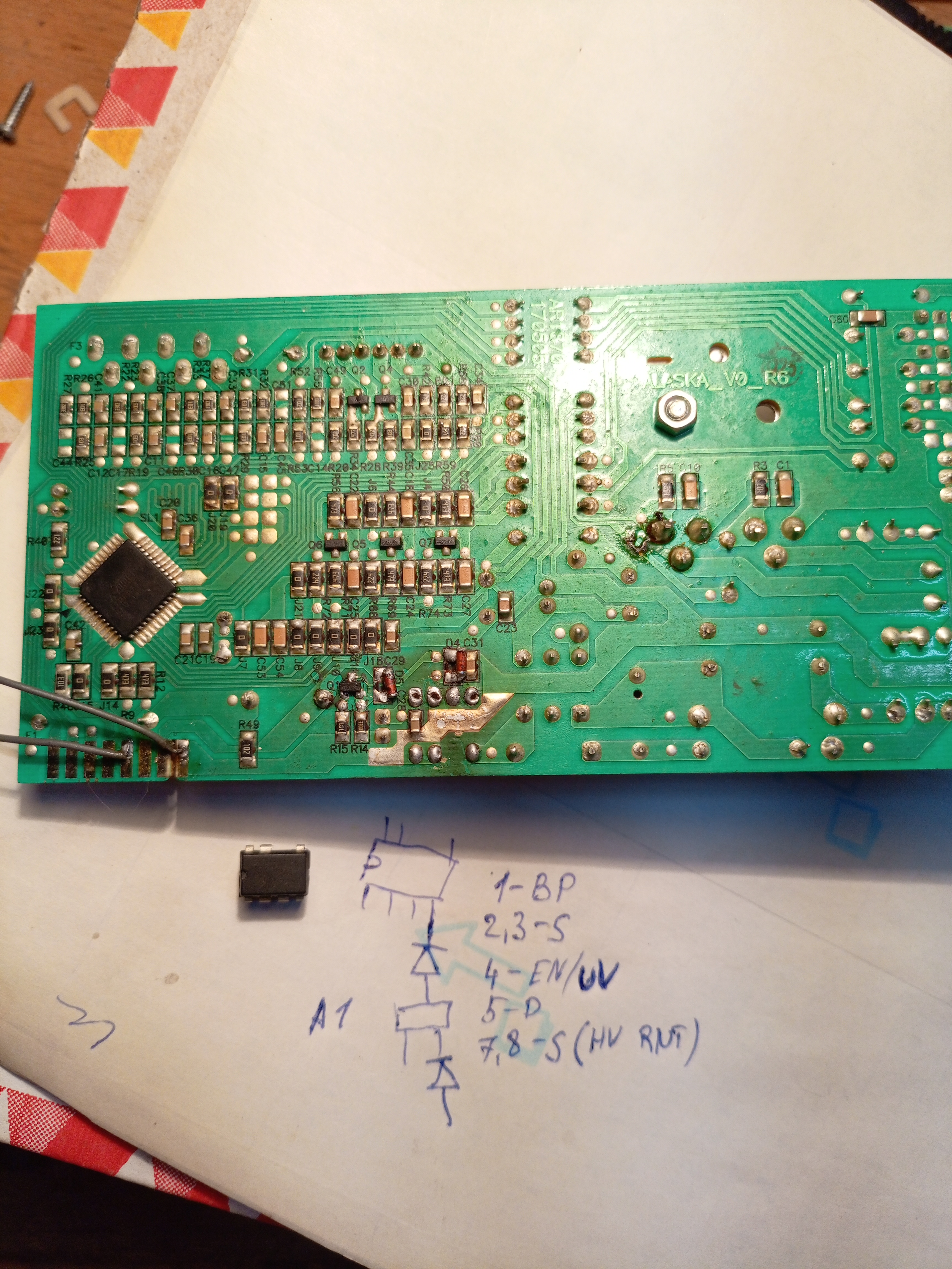

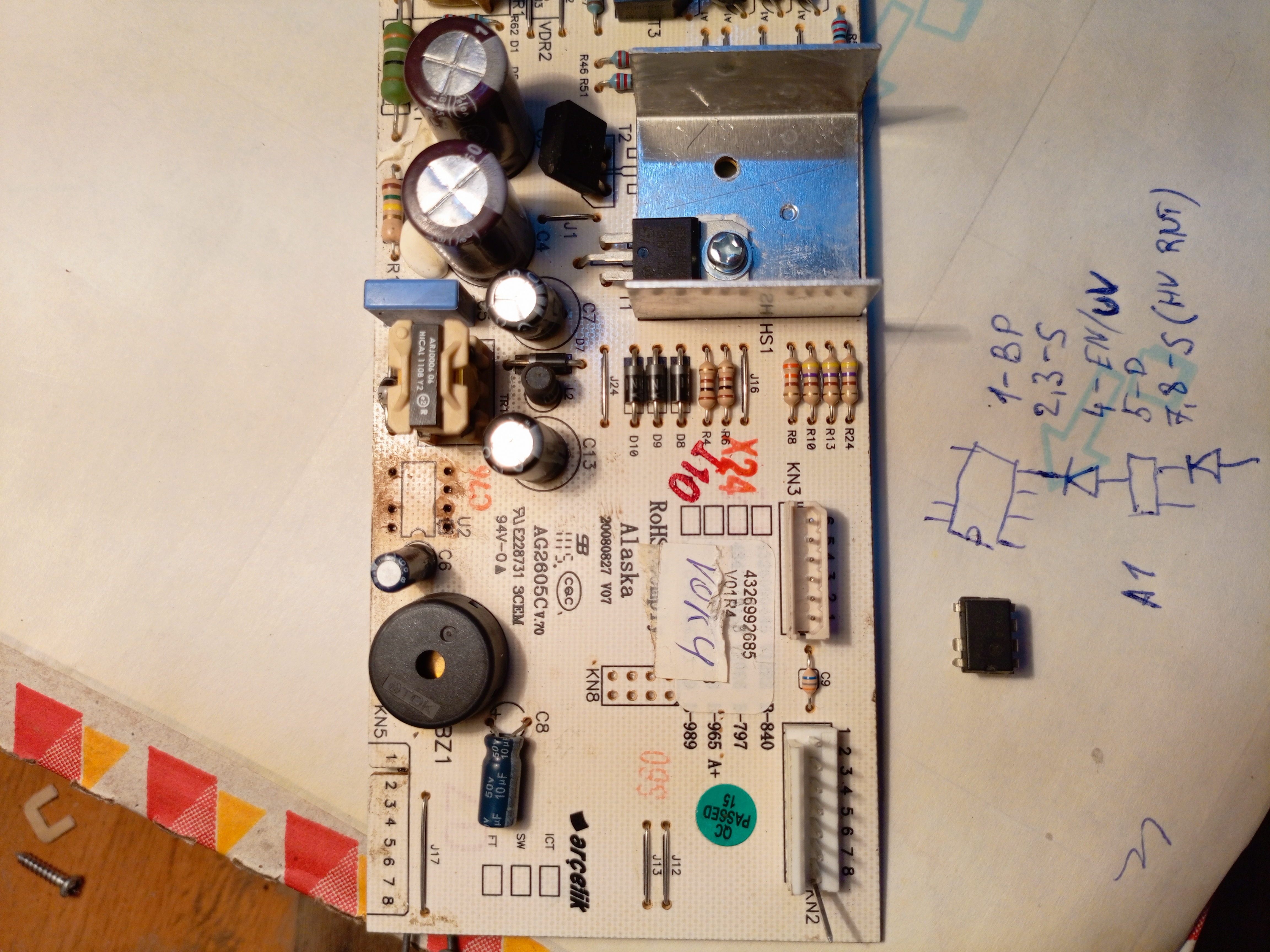

Здравствуйте. Стрельнула силовая плата, не даёт питания ни на дисплей, ни на компрессор. Пробило пару and диодов на питании шим(если я правильно понял)
Шим p1012ap06 обычно меняю на tny268pn.
Какие диоды и транзисторы стоят в таких б. п.?
Помогите.

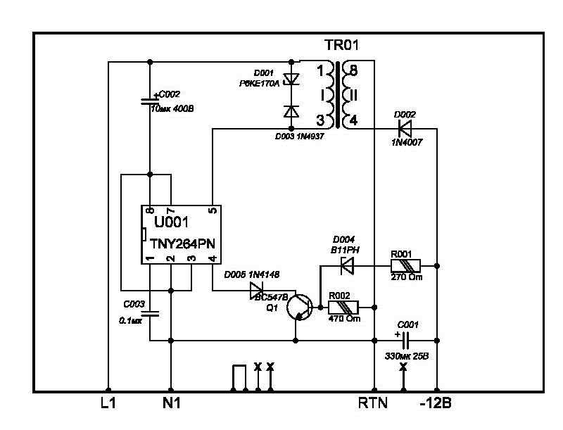

Вот что нашёл....

Так что уже решено значит? А если не парится и установить какой другой небольшой блок на 12 V, более надёжный, место наверняка найдётся где прилепить. Или там ещё отдельная обмотка на 5 вольт есть? Или приведённая схема не от этой платы что в теме? Какие там вообще напряжения выдаёт это блок? Микросхему менял в прямой замене? Но это так мысль а не призыв к действию. Никогда не нравились схемы питания без гальванической развязки, да и ещё чтоб ноль в розетке был с нужной стороны. А кто когда его правильно делал? везде по разному.

На трансе только один выход. Какое напряжение должно быть хз. ШИМ подходит полностью, только новый мощнее, но я ещё не менял....

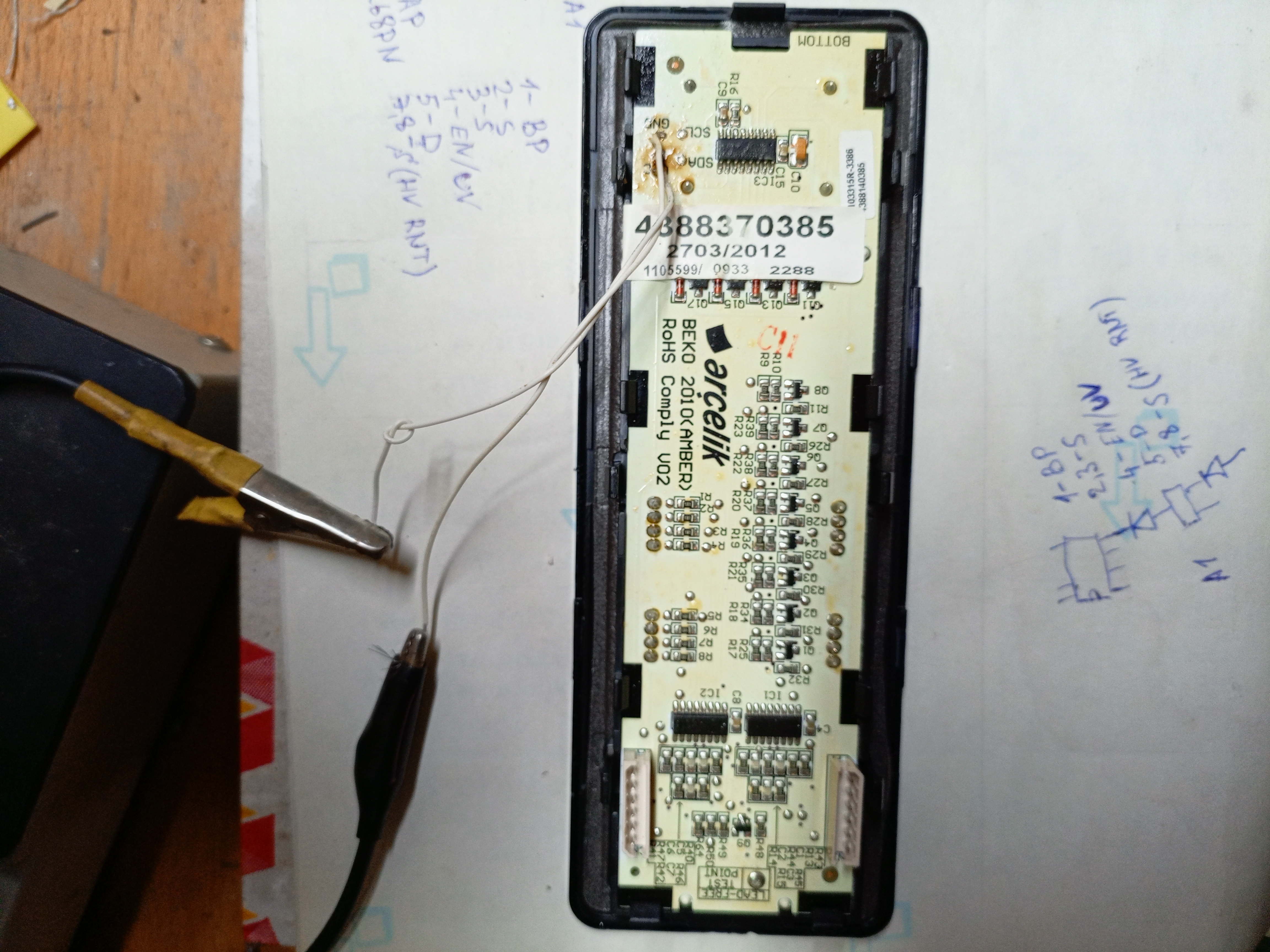

Когда отдельно на Атмел даю 4.6-5v, то включается симистор на компрессор, но дисплей не светится....
Да и питание 5v даю на дисплей(есть точки vcc и gnd), но он не работает...

На дисплее стоит проц CY8C21234 и питание до него доходит 5v и ток 0,06а. Но не светится дисплей.
P.s. нашёл битый SMD транзистёр 5BW(BC807-25)....

Заказал такой транзистор.
Именно такой пробовал найти в запчастях, но это целое дело... искать smd... :D

А букет уже поймал...!!!
Проц и индикаторы запустил.... но мелкий транзистёр искать, менять надо....
