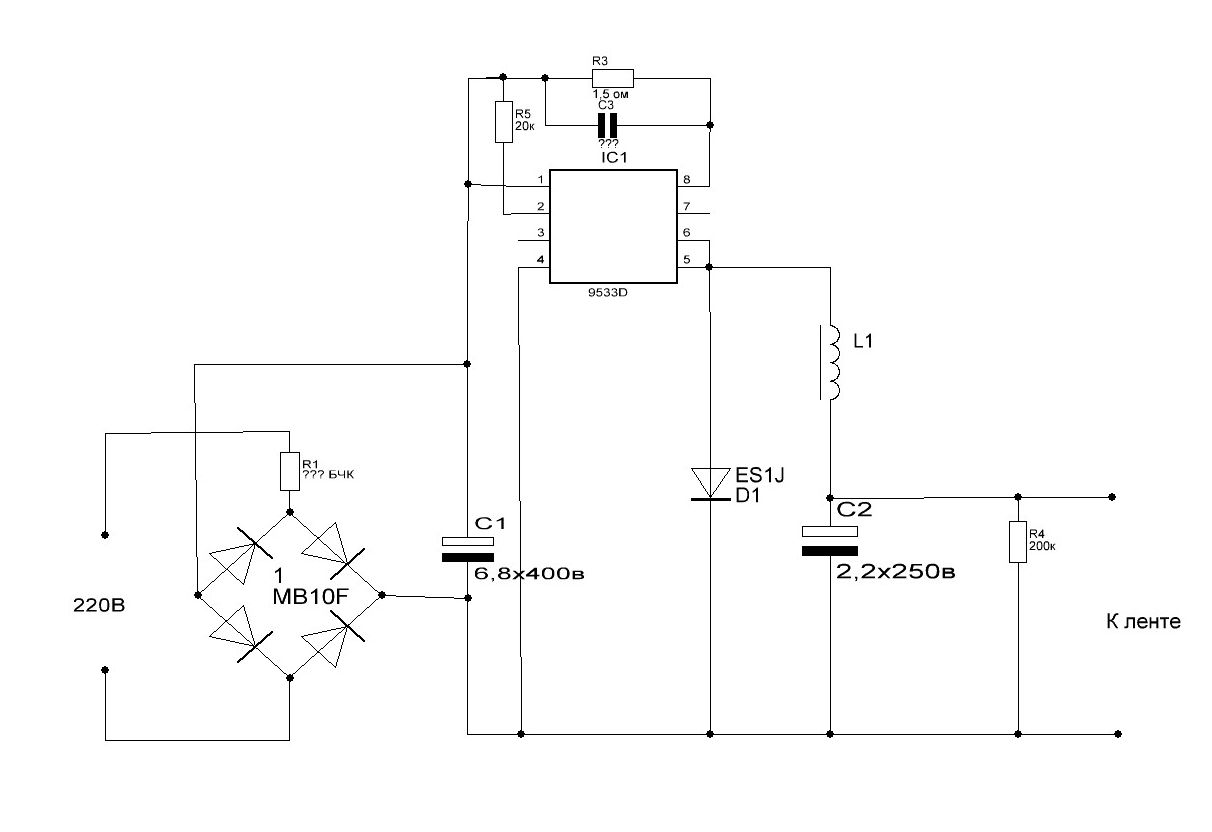

Схему подгрузил, трансформатор тоже странно подключен может это и не трасформатор.
Пропустил соединение на 4 ногу микросхемы

Может четвёртая полоска совсем с краю. Есть такие нестандартные, черная полоска означать может то что резик огнестойкий, белая означает предохранительный , типа разрывной резистор . И со схемой ты напутал 4 нога это минус а у тебя на неё плюс идёт. И зачем там транс вообще нужен :?
По обоим краям только белая с одного, а красная с другого, а чёрная ровно посередине. Со схемой таки напутал извините, там катушка то в виде трансформатора, а 4 нога на + точно.
