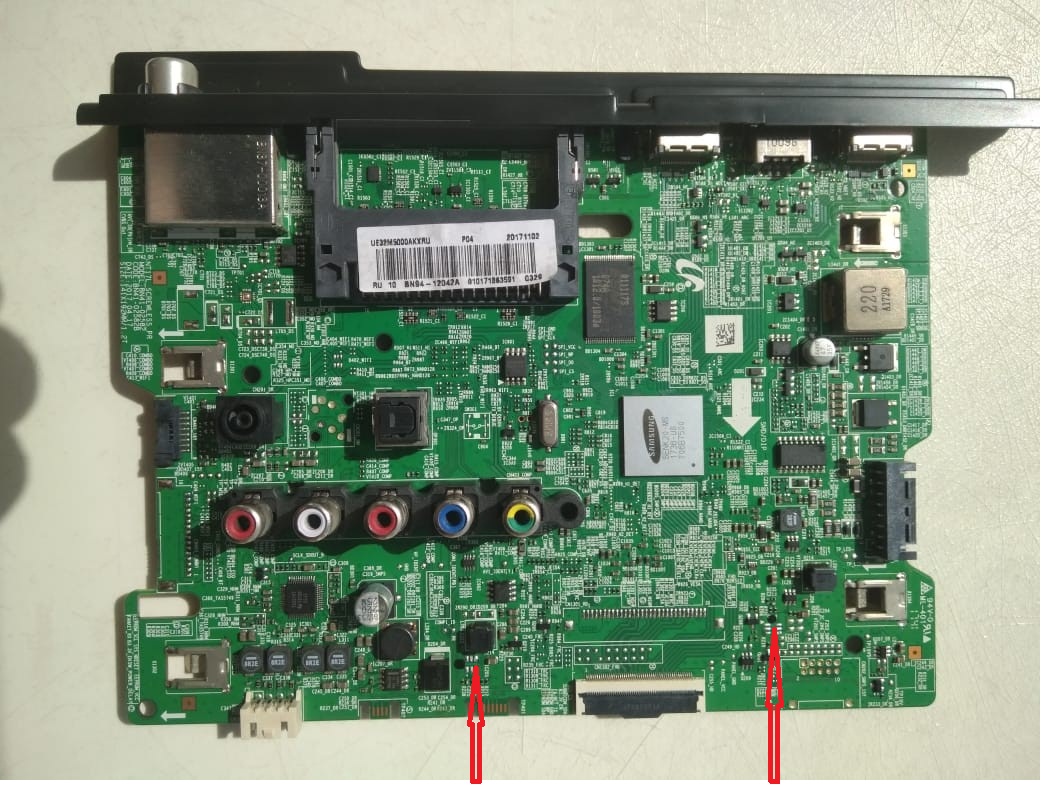

Телевизор Samsung UE32M5000AK.
Main BN41-02582

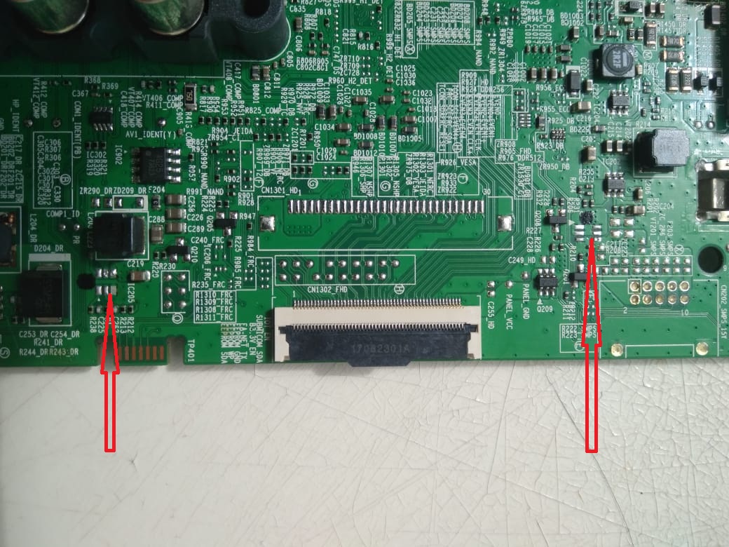

Был в ремонте (не у меня). Нашли сгоревшие детали IC205 и Q202. Сняли с платы и где то их потеряли. Номиналы не записали. Может у кого есть такая плата или схема этого агрегата, то подскажите что за детали. Хотелось бы знать их точное название или аналоги. На фото отмечено красными стрелками где они были припаяны.

Проще наверно майн заменить чем искать эту мелочь. Еще неизвестно что было и что там делали с платой другие мастера. ИМХО.

Да, согласен, может и проще поменять целиком плату , если бы я зарабатывал ремонтами оборудования. Я этим занимаюсь просто для себя (хобби). Сломанные телевизоры приносят друзья, знакомые и мне интересно разобраться ,что в них неисправно ( денег с них за ремонт не беру, только за запчасти). Исправить правда получается не всегда. Поэтому вариант с заменой платы подойдёт только в крайнем случае.

Да все понятно, просто эту мелочь бывает просто не найти. Если только аналоги какие. А схему не пробовал найти. А точно уверен что там были запаяны эти детали. Обычно на платах есть свободные места для пайки деталей, допустим для разных ревизий платы.

Да, пробовал найти схему, но к сожалению без результатно.
похоже что там действительно когда-то что-то было, и скорее всего DC/DC преобразователи в корпусе SOT26. Другое дело в них-ли причина...
Были у меня случаи когда "мастера" ума дать не могли, выпаивали что первое под руку попалось и потом говорили "у меня этого нет, найдешь- я поменяю".
Не факт, конечно-же, что здесь подобный случай, но есть повод задуматься...
Самсунги не очень-то делятся своими схемами- обычно только сервис-мануалы можно найти (да и то не каждую модель).
Но есть такой вариант- в некоторых мануалах указаны напряжения в контрольных точках. Можно попробовать отсюда плясать

Подожду ещё немного. Может быть такой майн у кого нибудь окажется на руках и человек посмотрит, что за детали и подскажет.

А пробовал найти даташит на похожие рядом детали на майне, по smd кодам и так далее. Если проблема, то тогда и с теми что нет та же история скорей всего.

Нет, не пробовал искать по даташитам соседних деталей. Попробую , если конечно смогу разобраться.

Отниму секундочку вашего внимания.
Делаю так: В сети нахожу фото майна(оно таки есть и его много). Затем увеличиваю изо и если сразу повезет читаю название.
Спешу сообщить шо это не тот случай. Затем скачиваю и сохраняю изо и вот тока тогда во всевозможных прогах рассматриваю нужный участок.
На данный момент особо заняться некогда,но на скорую руку на правом написано 2j и есть шо то дальше,но нада смареть.
Если кто умеет пользоваться продвинутыми прогами должно повезти больше.
Это как вариант.Все же лучше чем горевать за потерю.
