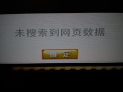

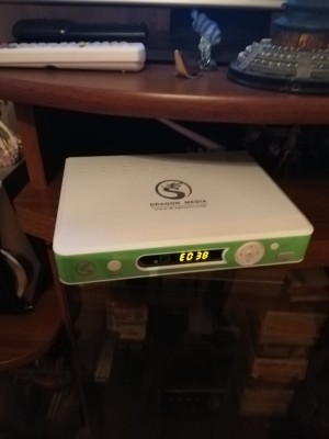

Здравствуйте! Попалась мне в руки китайская цифровая телеприставка DRAGON MEDIA N8608I-AW. Подключил, настроил по беспроводной сети, настройки приняты, но выйти самостоятельно в сеть и получить свежее обновление – не получается. Пытается найти свой сайт, обновиться и выдает сообщение: «…Данные ВЭБ-страницы не найдены». Нужна новая прошивка. Может, подскажете решение проблемы. Жалко разбирать на запчасти. Может в природе существует прошивка? Благодарю заранее.

А шасси какое?

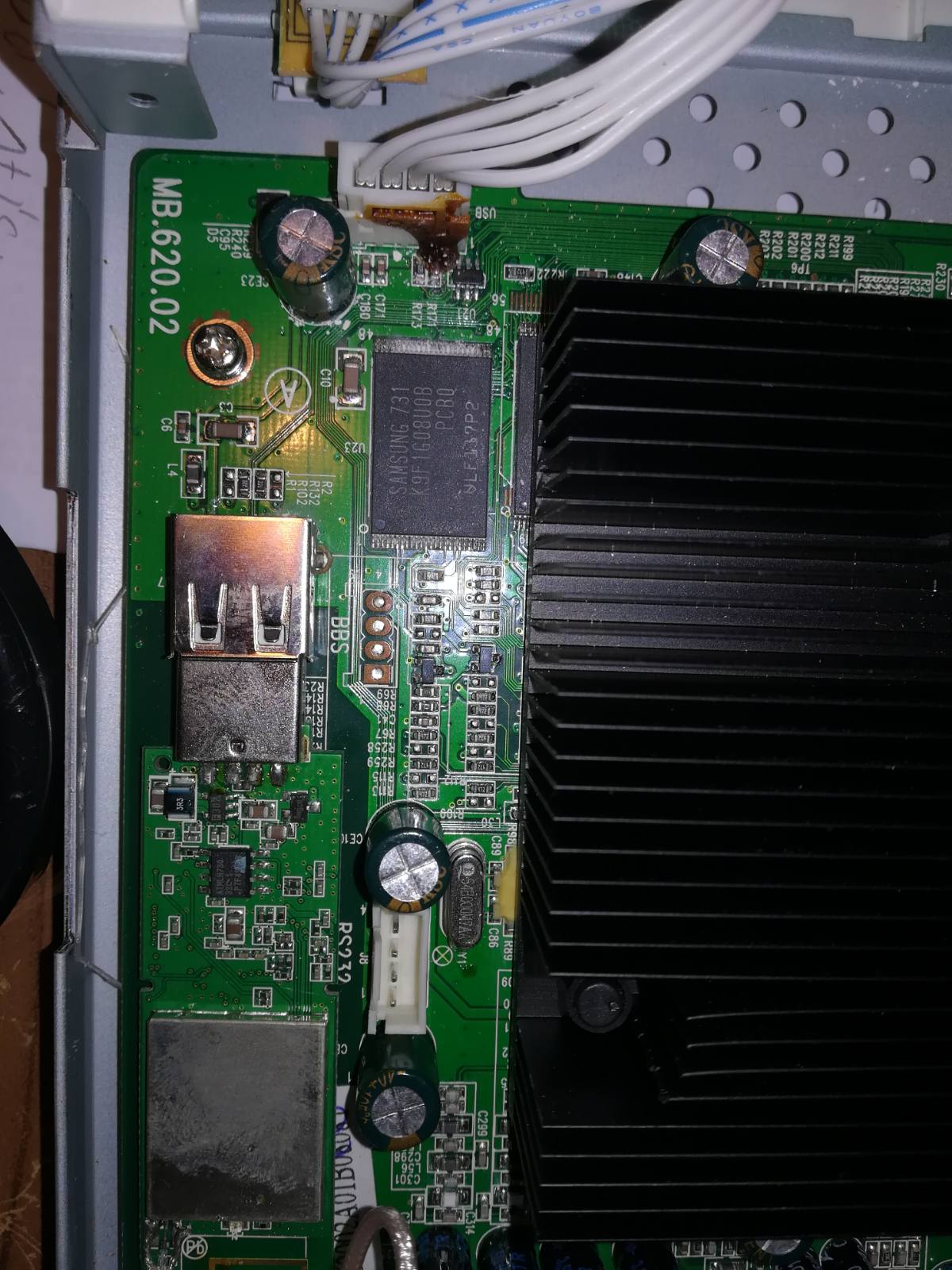

Материнка – все надписи
MB.620.02
CZ62002A01B0808T
400008572-0132
220515

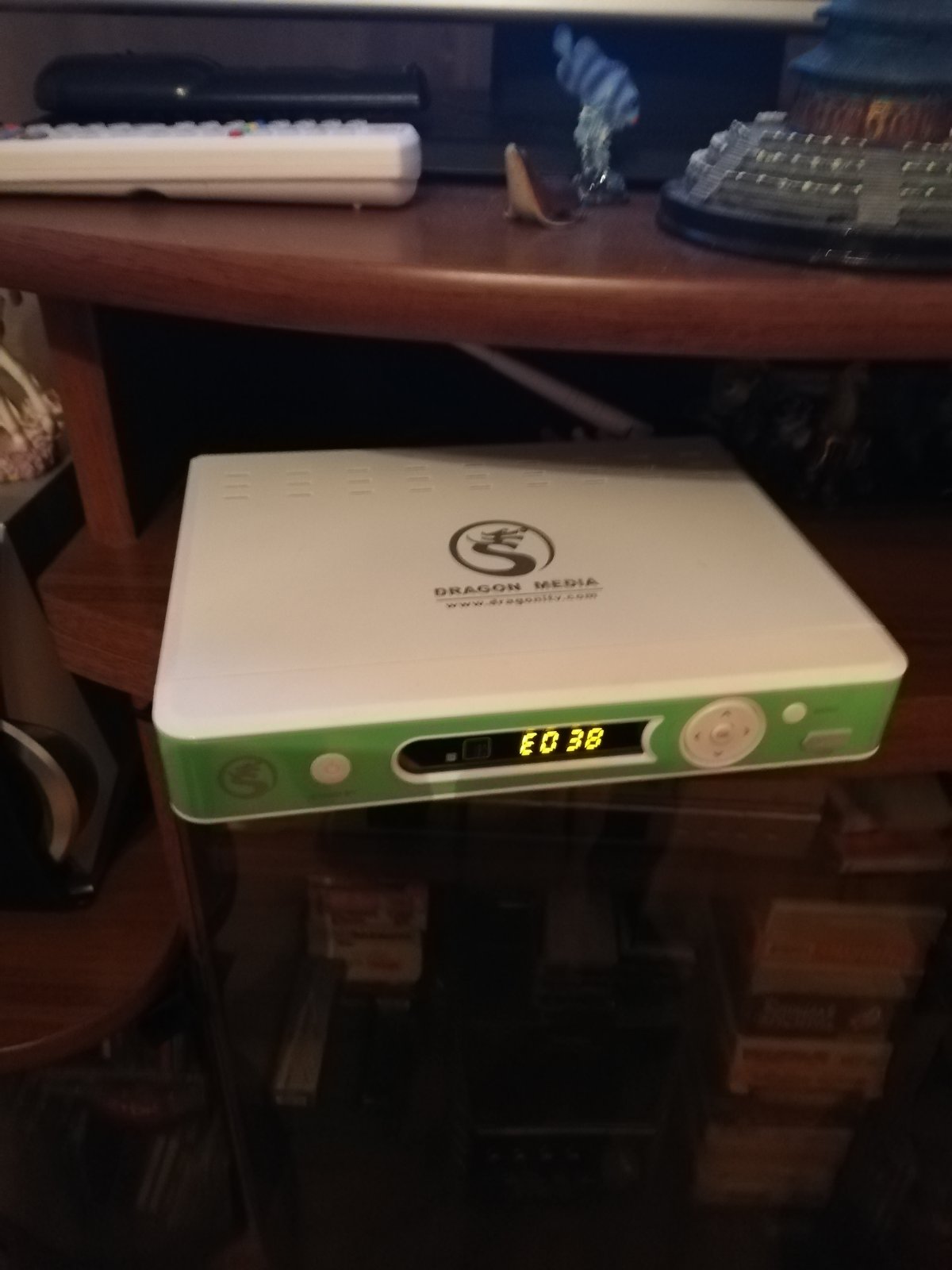

Интересно очень мало инфы по этому девайсу . Я так понял что без обновления не работает? Обновление дeлал через WI-FI , может через LAN попробовать.

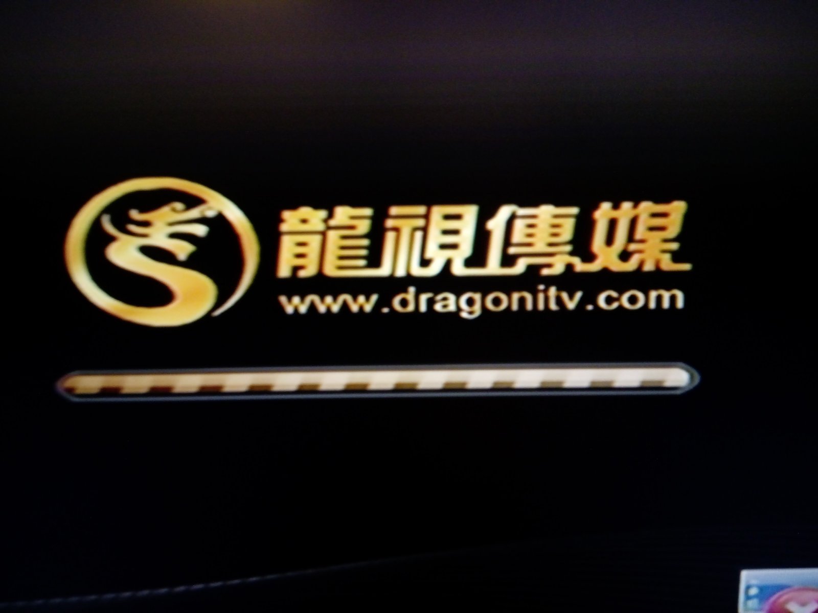

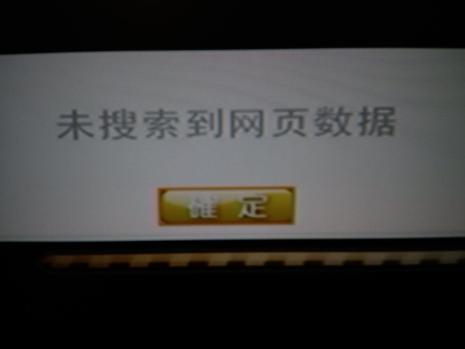

Прошу меня извинить, отвечаю на все вопросы. Приставку (правильнее ее называть: IPTV-STB N8608I-AW) пока настроил на беспроводную сеть (делал ping – отвечает). Пришлось только на время испытаний шифрование роутера изменить с WPA2-PSK на WPA-PSK (WPA2-PSK в приставке просто нет). Без обновления существующей прошивки приставка штатно заходит в интернет и пытается найти обновление. На экране изображение «дракоши» с надписью на китайском языке «Dragon Media», ниже указан сайт (Домашняя страница STB http://www.epg.dragonitv.com.), с которого, я так понимаю, приставка должна была получить обновление своей прошивки, но через некоторое время появляется диалоговое окошко с надписью:
«Данные вэб-страницы не найдены». И дальше изображения с «Дракошей» дело не идет. Приставка все ищет, ищет и не может найти, поиск продолжается, пока не выключишь приставку. Пытался зайти на этот сайт – такое впечатление, что он уже не существует.

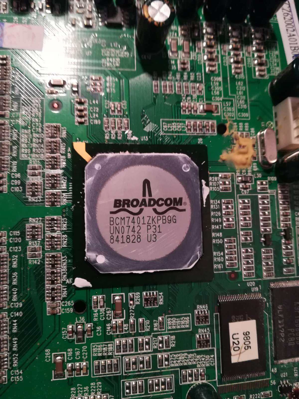

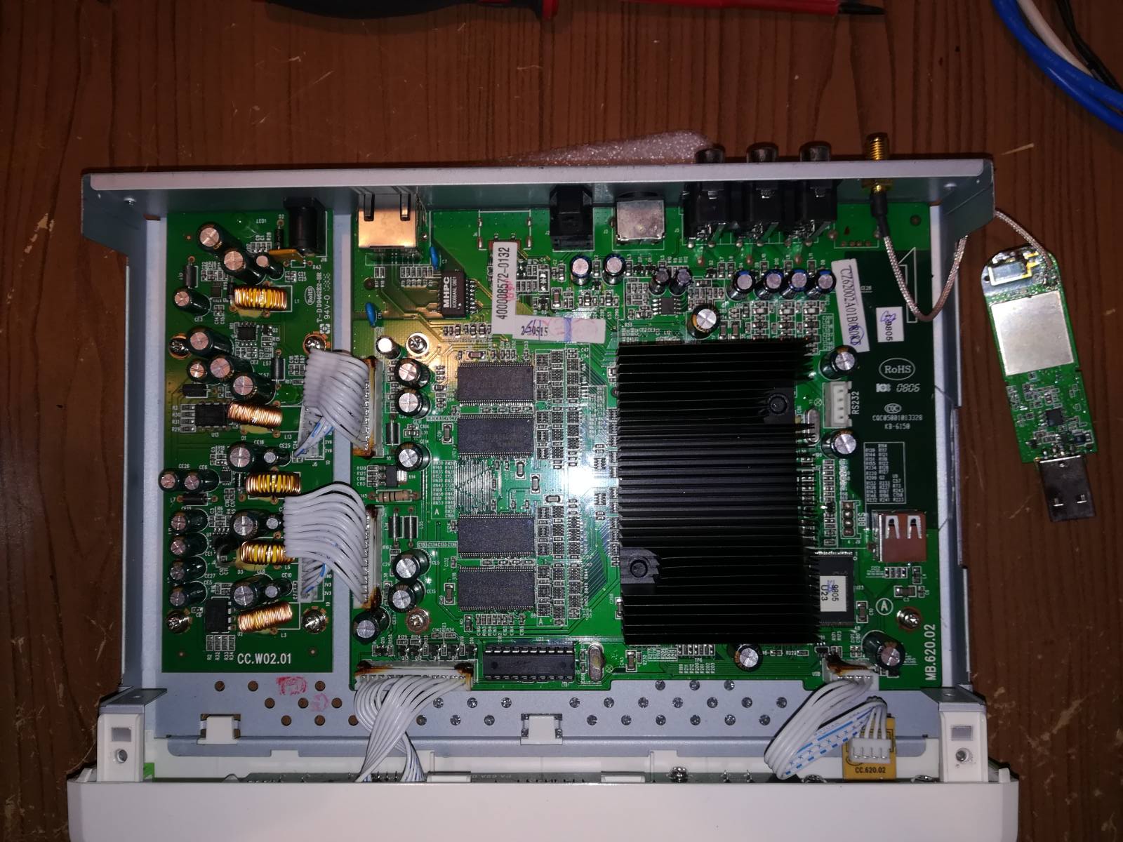

Вскрыл еще раз корпус приставки и срисовал данные процессора:
U7 – BROADCOM BCM7401ZKPB9G UN0742 P31 841828 U3 (Процессор под радиатором).
и 8-битного микроконтроллера с 2 Кбайт флэш-памяти:
U22 – ATMEL 0740 AT89C2051-24PU (Микросхема вставлена в разъем) (pin 20).
Прошивка находится в AT89C2051 и эту микросхему можно, в принципе, перепрошить, если найти правильную прошивку и программатор типа СН341.
На передней панели приставки имеется USB-порт, но при подключении к компьютеру последний ее не видит. Думал, может приставка флэшку с видеороликом увидит – тоже нет, на флэшке только зажегся светодиод и все.

Основная прошивка вряд ли находится в
U22 – ATMEL 0740 AT89C2051-24PU. Должна быть флешь память ещё другая.

Да, похоже, Вы правы! Я повелся на то, что микросхема U22 – AT89C2051 (pin 20) не впаяна в плату, ее можно изъять, вставить в программатор, перепрограммировать и вернуть на место. Кроме 4-х микросхем оперативной памяти 256M(16Mx16) DDR SDRAM
U10,12,16,18 - HY5DU561622FTP-5 на материнской плате есть еще одна интересная микросхема: U23 – K9F1G08U0B (pin 48) - флэш-память NAND 128M x 8 бит. Видимо там и находится наша прошивка. Из этого следует, что обновление прошивки приставка может получить только по воздуху?
СообщениеДобавлено: 22 июн 2021, 15:19
Или выпаивать микру и шить на прогере который умеет хорошо работать с NAND, но тож не так все просто. Где брать прошивку обновлённую, да и выпаивать мало удовольствия и стресс для дорожек . Или по USB может ещё можно, через флешку. Короче инфа нужна делная.
