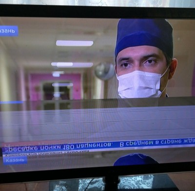

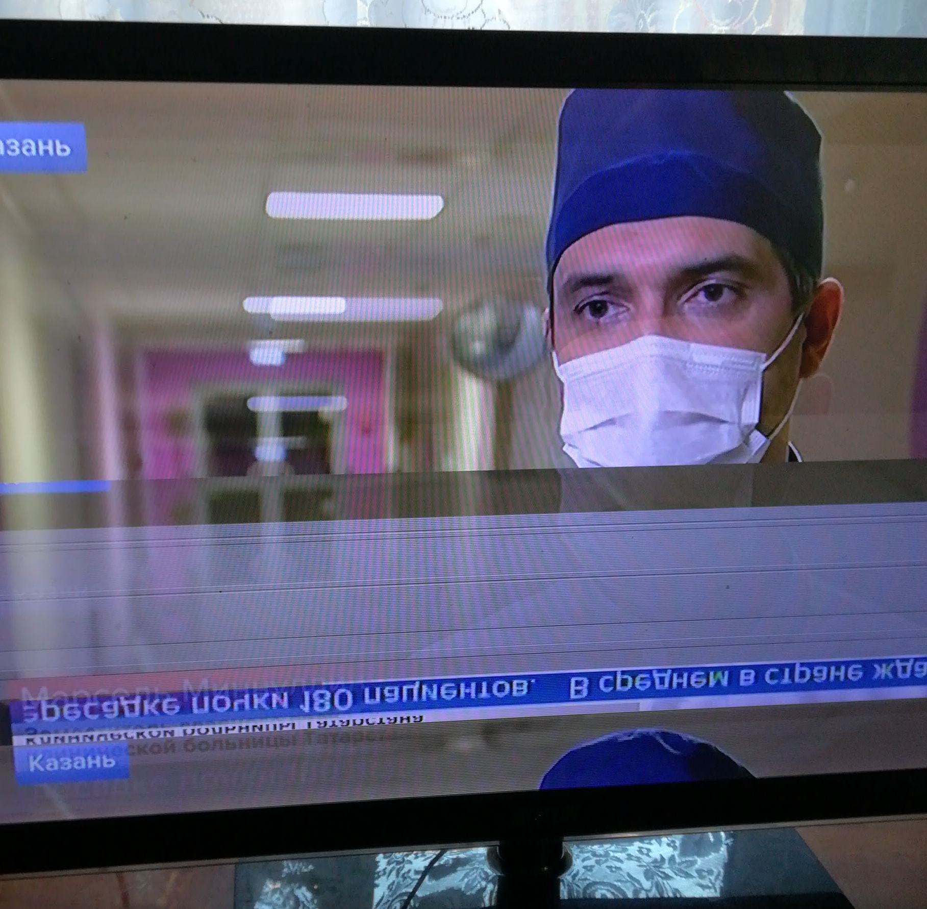

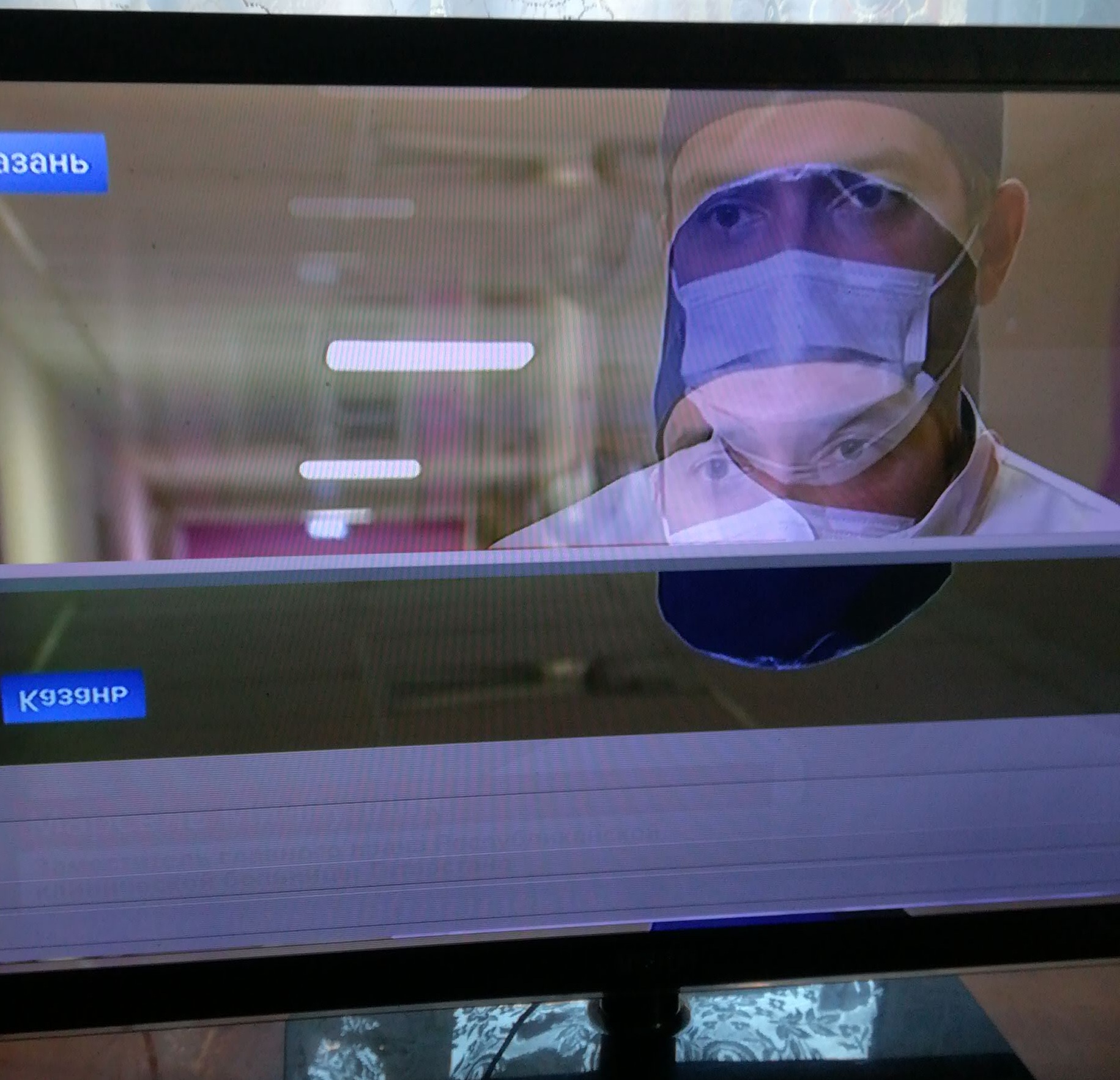

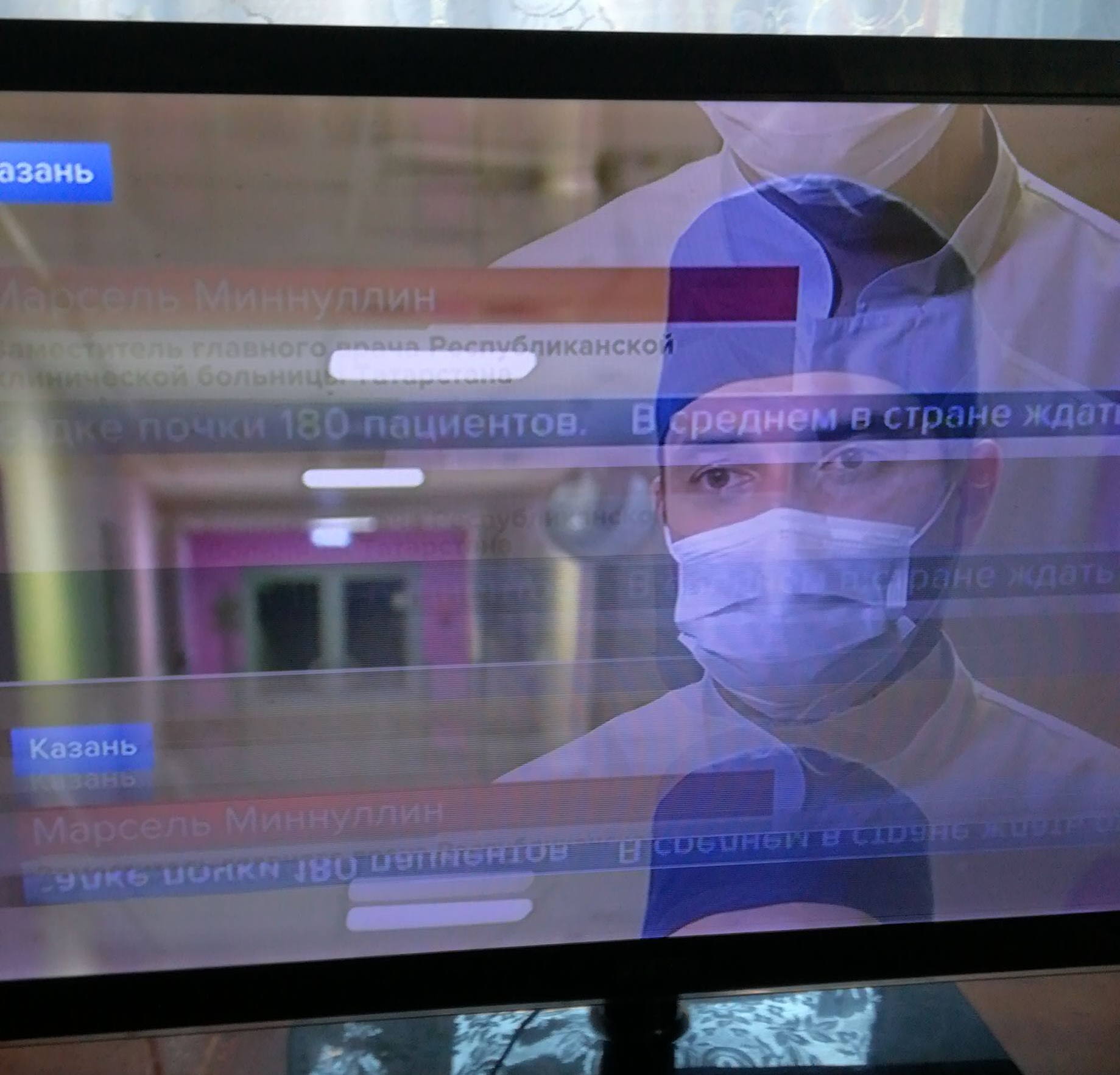

Доброго времени.Телевизор жк mystery 3218lw,Майн с Б.П. TSX:B32671/M31 ломает изображение,зеркалит.
При включении,работает нормально 5-10 минут,затем начинает моргать и сдвигать изображение,также и картинку меню ломает,не важно какой вход,со звуком всё в порядке.Не вскрывался,не ремонтировался,2012 года выпуска,Ничего не трогал,только отщёлкнул/почистил шлейф матрицы(визуально целый)-не помогло ,
так же мыргает и происходит вот что

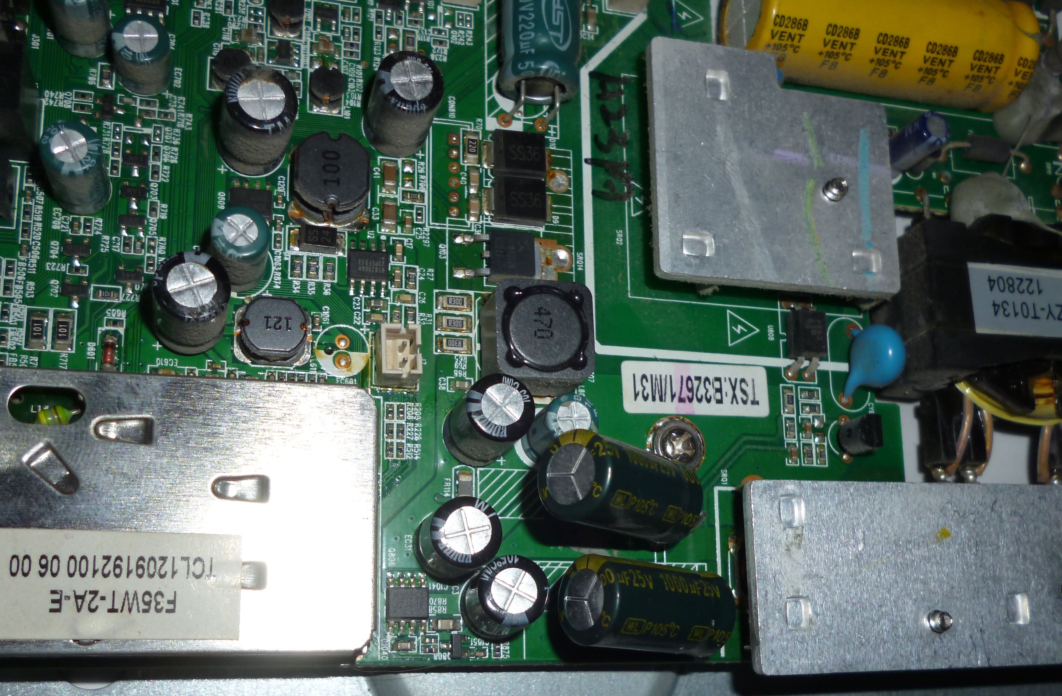

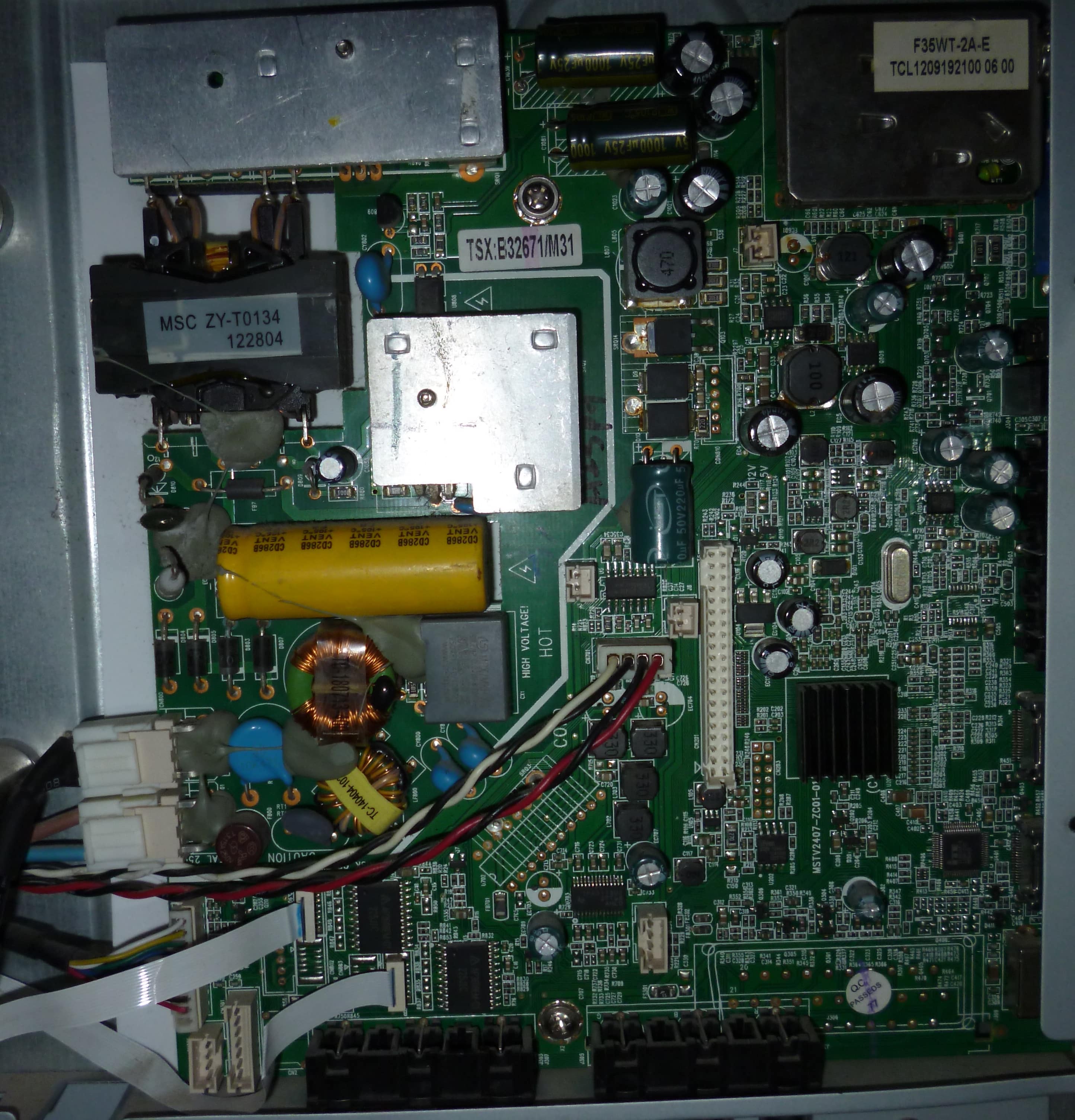

так выглядит мат.плата
P1080106-min.JPG [ 690.8 КБ | Просмотров: 3764 ]
ещё электролиты,есть подозрения
P1080109-min.jpg [ 853.06 КБ | Просмотров: 3764 ]
ещё заметил такую хрень,если СЛЕГКА(!)нажать передний,верхний,левый угол матрицы(телевизор собран),то изображение восстанавливается на некоторое время,потом опять скачет.Это проблема со шлейфом?Вроде,как что-то закорачивает,либо шлейф отходит?

нажать передний,верхний,левый угол матрицы....Это проблема со шлейфом?
по моему в этом теле шлейфы на матрас снизу заходят

Было такое. И не раз.
Пропайка подозрительного шлейфа решает проблему.
Там надо 1 мм аккуратно срезать и пропаять.
СообщениеДобавлено: 13 ноя 2020, 21:20
Один раз попалась матрица с верхними ушами драйверами. Только были не полосы а экран был разделён на двое, на одной стороне не было изо. Проблема в том месте где шлейф заходит в стекло. Там уже были вставлены спички и куски бумаги. Такой ремонт не помогает на долго а при дальнейших манипуляциях есть риск расколоть стекло совсем. Хотя тут может быть и по другому, инфы очень мало по матрице, если шлейфы в низу то может быть и залитие возможно. Сделай фото что и как.

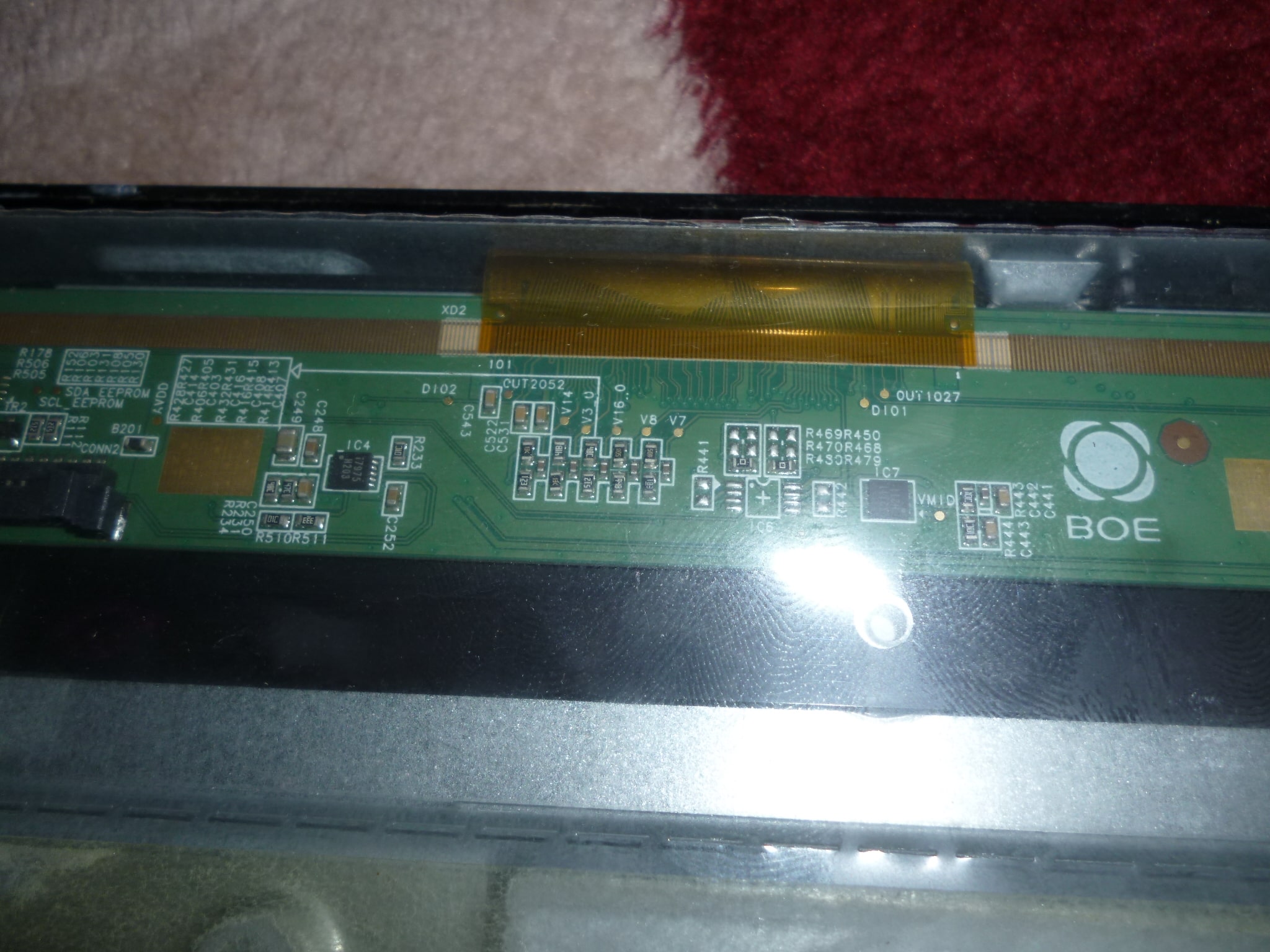

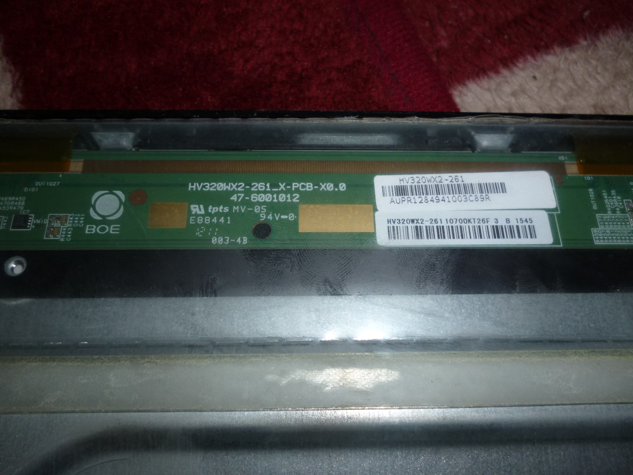

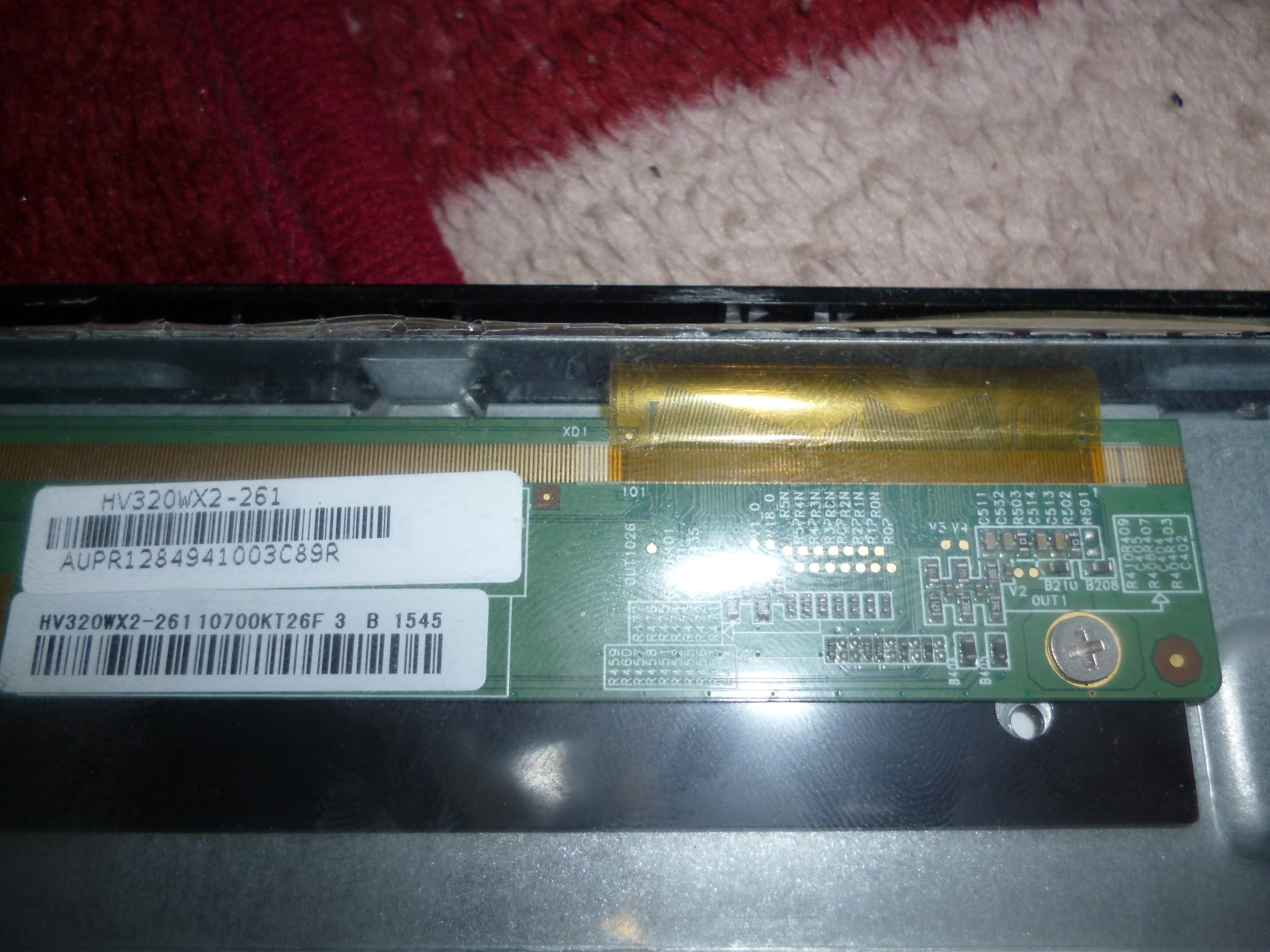

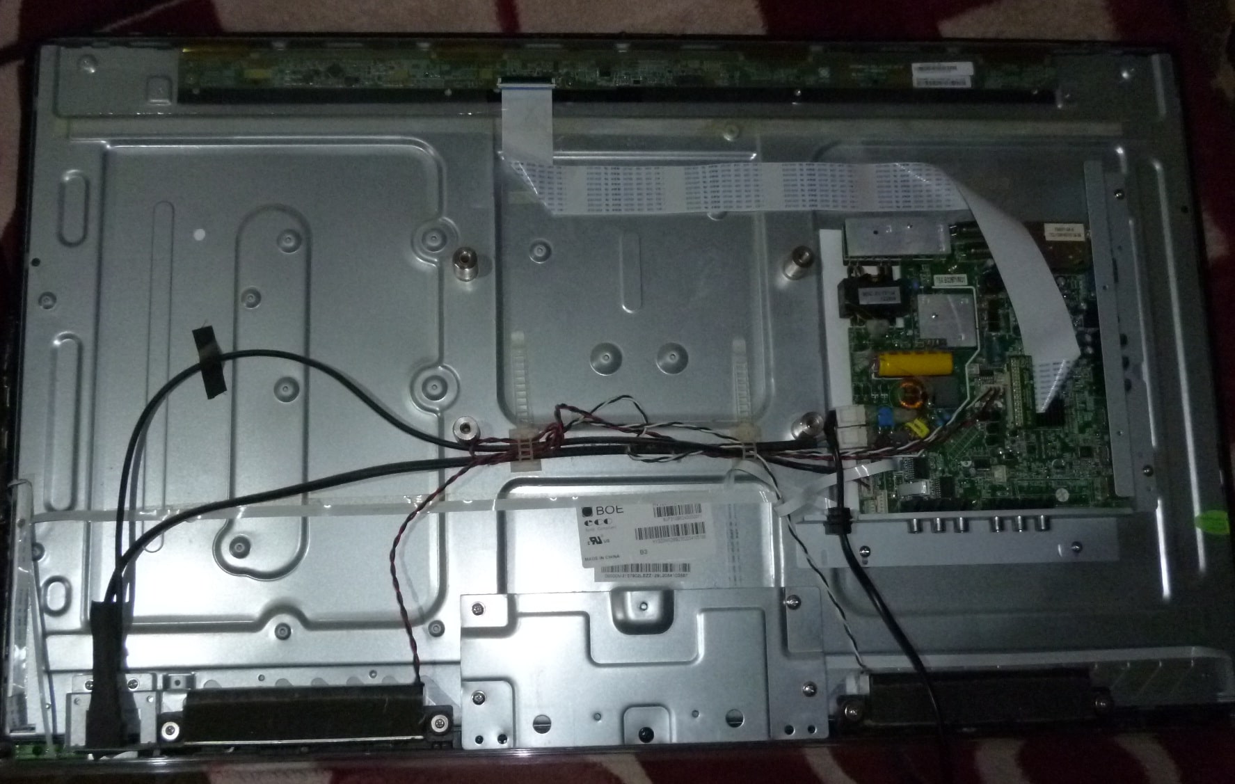

Вот так выглядит без задней крышки(не знаю,что точно фотографировать)
P1080192-min.JPG [ 244.79 КБ | Просмотров: 3642 ]
склоняюсь к этим шлейфам,там вроде токопроводящая плёнка,можно её,как то,прогреть?
P1080191-min.JPG [ 332.96 КБ | Просмотров: 3642 ]
P1080190-min.JPG [ 361.52 КБ | Просмотров: 3642 ]
P1080189-min.JPG [ 399.33 КБ | Просмотров: 3642 ]
как проверить,в них проблема или нет?

СообщениеДобавлено: 16 ноя 2020, 18:13
А пробовал прижимать шлейф по периметру пайки, изо норм делается, меняется что либо. Может это и не пайка а причина в том месте где шлейф заходит в стекло. Если это так тогда все ремонт закончен.
СообщениеДобавлено: 16 ноя 2020, 19:35
Шлейфы вверху, залить их трудно. Остается плохой контакт в разъемах или на самом стекле. Все верно, нужно пробовать шевелить.
