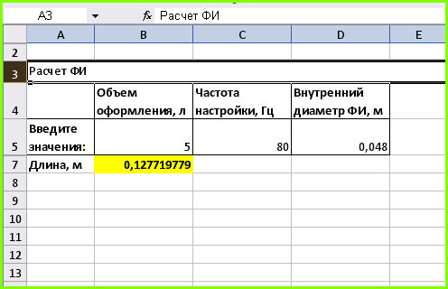

У меня, кстати, есть вариант расчета длины трубы фазоинвертора
Raschet Fazoinvertora.jpg [ 34.29 КБ | Просмотров: 3754 ]
Все просто:
Подставляем цифры в значениях: объем (1 литр это 1000 куб.см), резонансную частоту, внутренний диаметр трубы. Затем жмем на ENTER, таблица выдаст длину.
Все во вложении
Raschet Fazoinvertora.rar [5.06 КБ]
