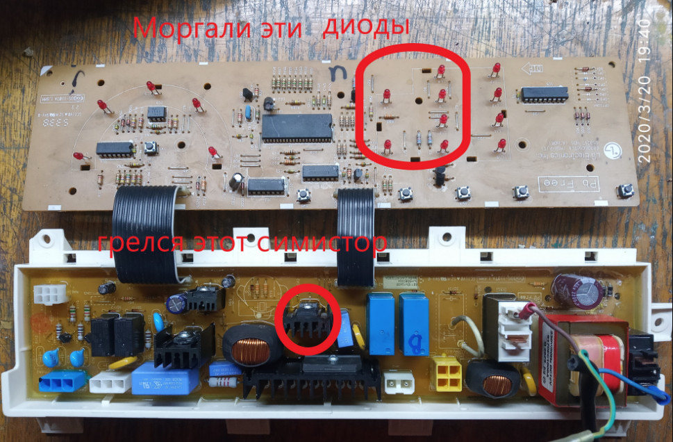

Здравствуйте.Нужна помощь.Привезли труп стиралку.
2020-03-21_120714.jpg [ 224.83 КБ | Просмотров: 2631 ]
До этого раньше были проблемы в основном по механике.А тут вообще никакой реакции.Проверил сетевой фильтр-ОК,Снял плату и подал питание на неё-есть 220V на первичке трансформатора,на вторичке 16V.Выпаял по одной ножке диодов(диодный мост,ОК,в одну сторону звонятся,в другую нет).Дальше померял постоянку на кандёре 9V(думаю маловато)Потом трогаю трансформатор-греется.Думая что дальше.Занимался при хорошем свете,заметил заморгали диоды индикации,кнопку питания нажал-заморгали другие диоды...и всё-опять труп.Пощупал всё на плате один симистор прилично нагрелся(КА 7812А).Где и что искать дальше?
Думаю выпаять этот симистор проверить.

Makcum писал(а):
симистор (КА 7812А)
Не знаю,может удивлю,но это может оказаться вовсе не тиристор,а стаб на 12 вольт(микруха такая). Если греется два варианта или кирдык самой микре или КЗ в ие нагрузке.
Проверить концевики и датчики.Если кишки проверяются отдельно,то с имитировать оные.

Откуда они только поступают эти трупы с такими диагнозами, надо было хоть спросить у клиента что было то хоть , перепад в сети , после грозы стояла год и решили вдруг сделать, к стати там еще стаб и на 5 вольт должен быть, и замеры напряжений до и после стабов надо озвучить . Если греется сам проц то точно труп и ремонт закончен на этом .

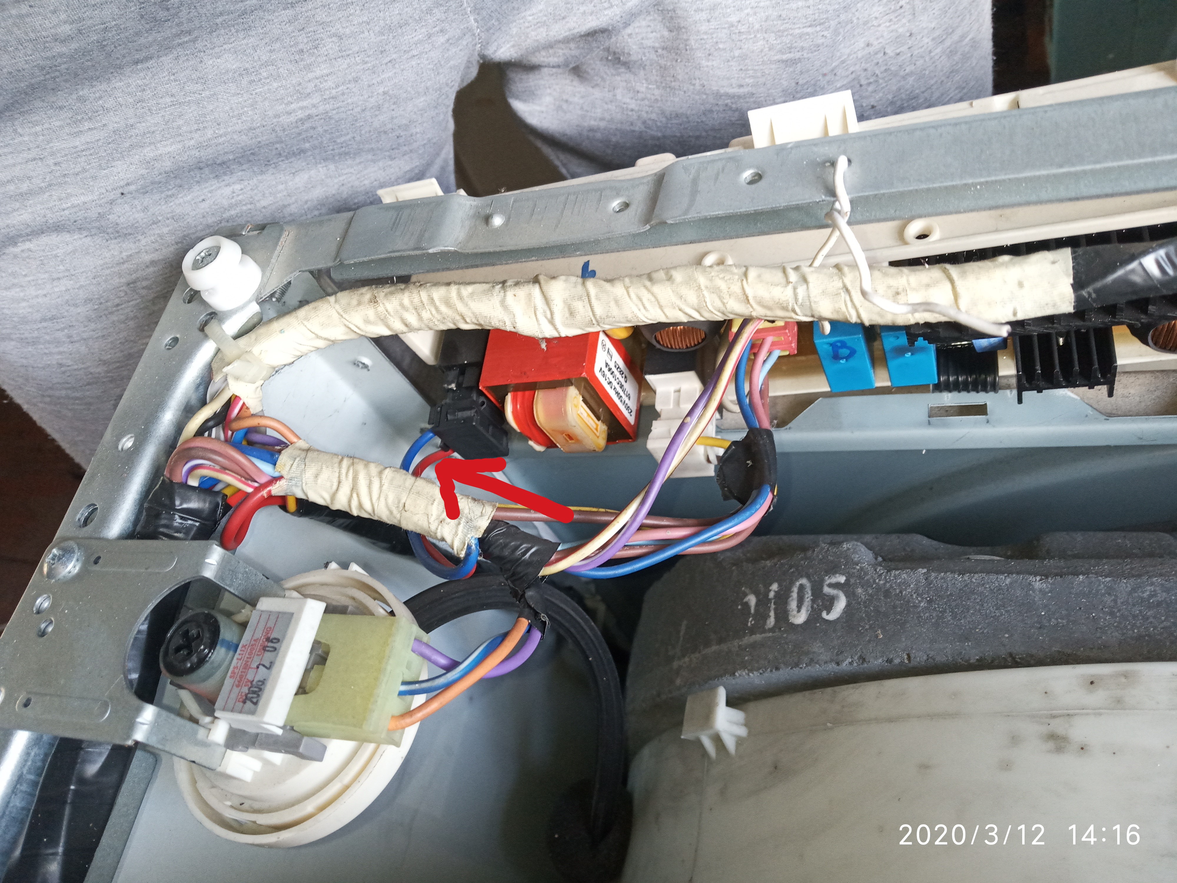

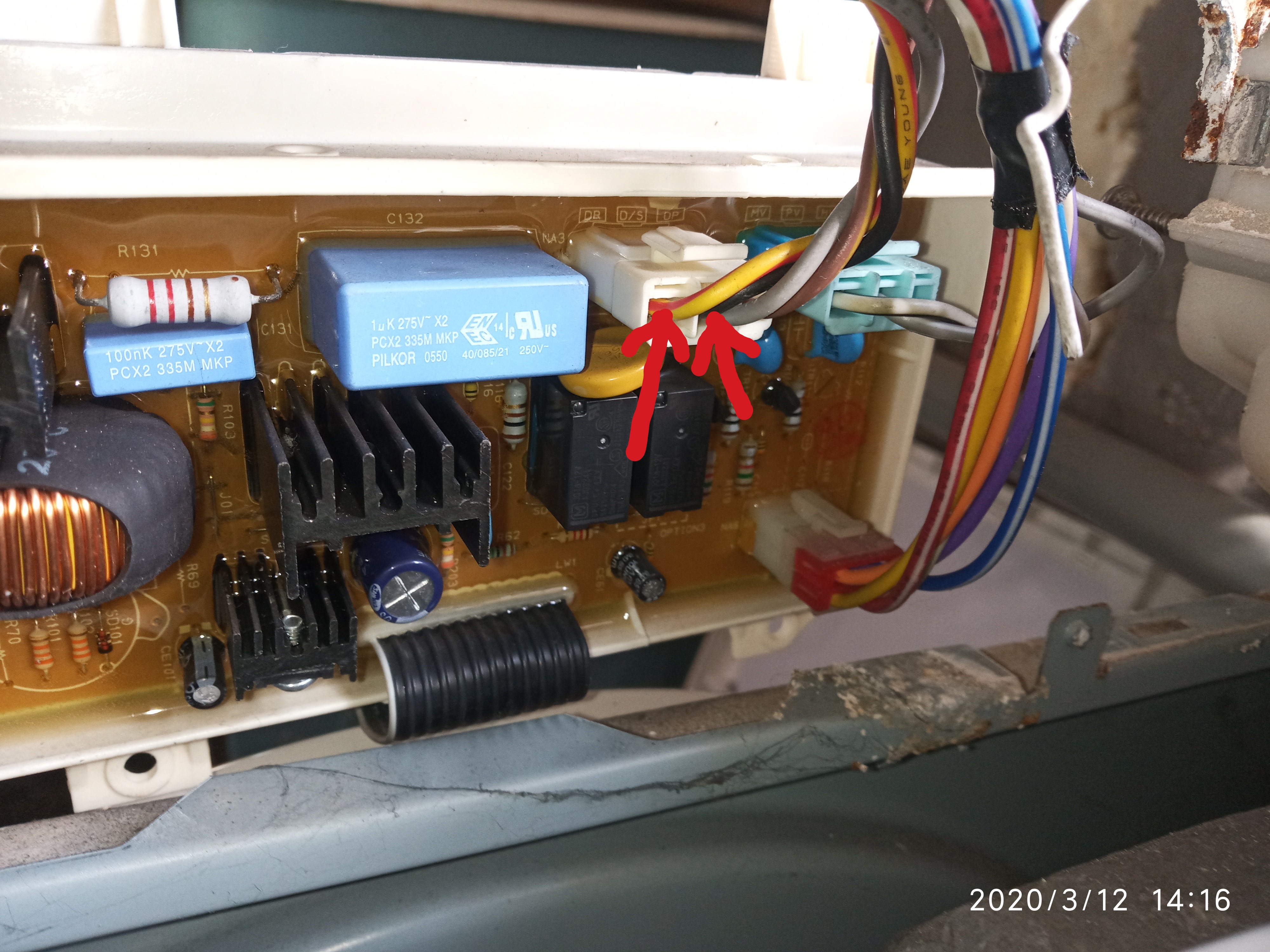

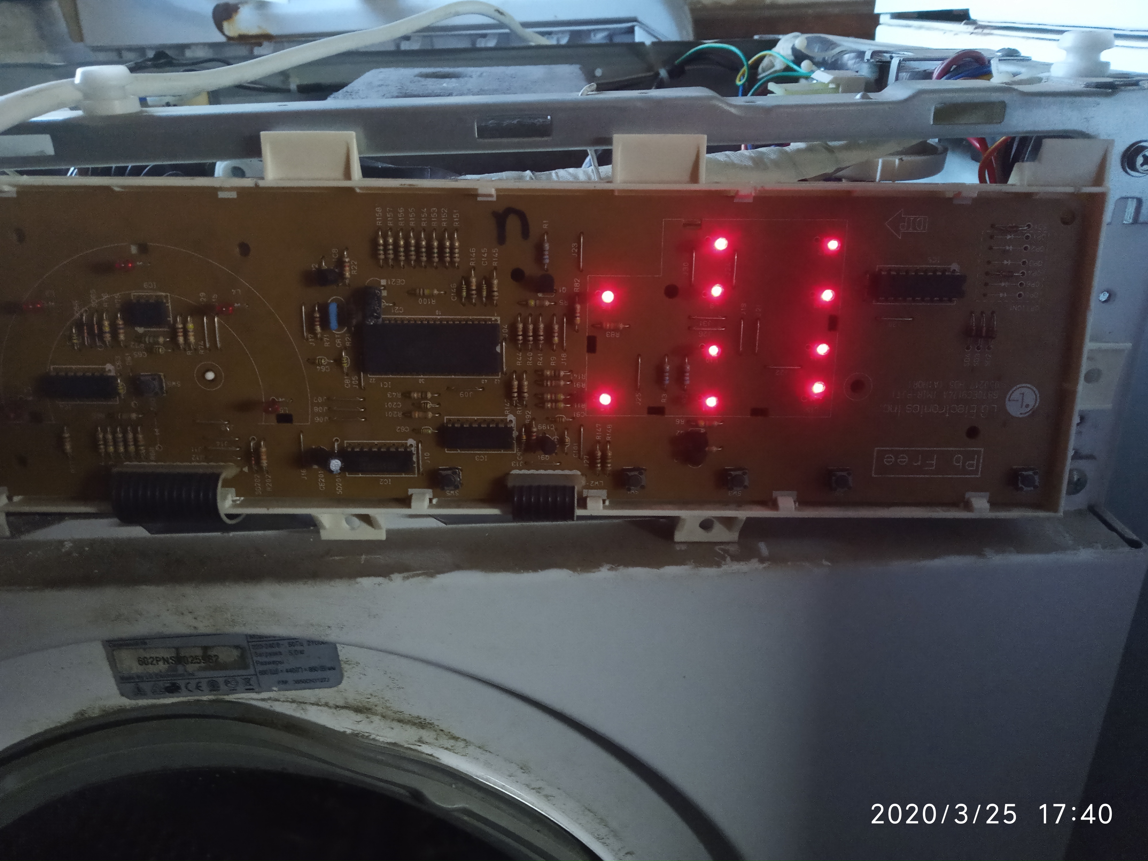

Сегодня заменил стабилизатор.Включил,с него сразу дымок немного пошёл,думаю кирдык ,но нет всё запустилось,программы выбираются,старт,через секунд 10 начинают моргать 3 ряда светодиодов справа.(Фото 3)
Поискал в сети ошибки по морганиям чтоб определить,толком не нашёл.Но думаю ошибка "не блокируется люк",т.к. включаю старт,ничё не щёлкает,люк открывается.Померял напряжение 0.Я так понимаю возвращаемся назад к мозгам.Замок же походу реле какое то включает,значит его искать?От замка идёт 4 провода-красный,жёлтый с красной полосой и 2 чёрных (Фото 1,2)Куда второй чёрный идёт-не вижу.Может ли виновником быть реле к которому красный провод с замка идёт?Можно ли замкнуть клемы на нём?
На верном ли я пути?

Makcum писал(а):
с него дымок пошёл,
А задуматься таки не пробовал?
Раскинь мозгами,если горит стаб значит где то собака порылась.
Ставим новый и откидываем нагрузку.Затем меряем выход и если напруга в норме роем нагрузку.

Так вот именно что не сгорел! Чётко 12 В на выходе по всем дорожкам от него
