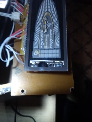

Начинающий хотел бы получить от Вас консультацию.
Сабвуфер работает исправно , но имеется данный дефект ( на фото ,,
обе нижние шкалы эквалайзера светятся полностью постоянно ).
Дефект присутствует даже тогда , когда все потенциометры поставлены " На ноль" ( звук , бас и высокие). Под дисплеем стоят пять маленьких транзисторов , пять диодов и одиннадцать резисторов ( для чего они - не имею понятия )... Провода от дисплея также "Ныряют " во внутрь короба , в коробе стоит три УНЧ TDA 2030 А и два " Операционника " F4558 , это не они виновники дефекта ?
Никаких контроллеров вроде не видно..УНЧ три штуки - а тюльпан на выход звука только один... Сие мне нЕ понятно.. Как это ?
Буду благодарен Вам за подсказки - советы.

Привет :) И шо под дисплеем нет микросхемы?

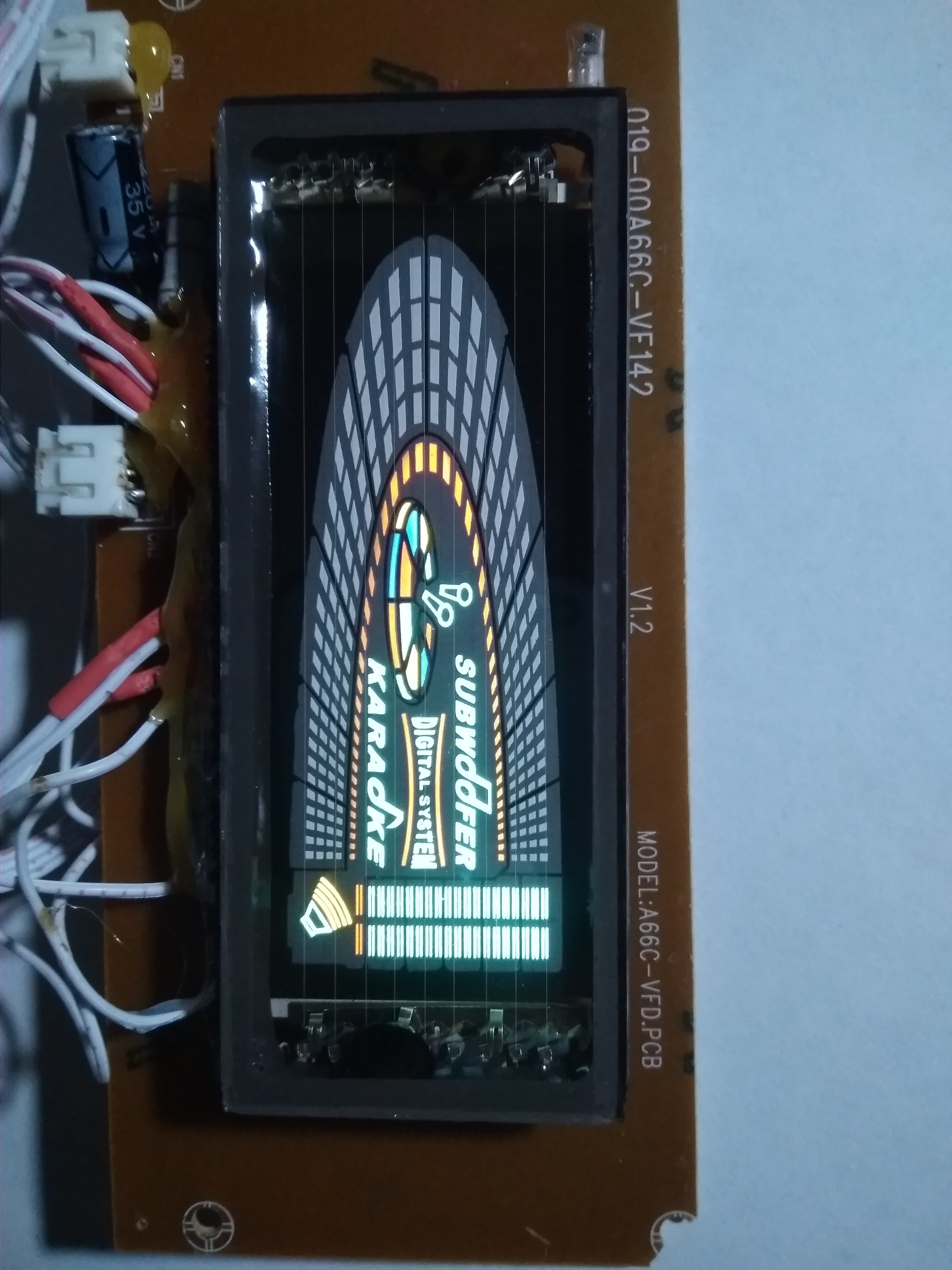

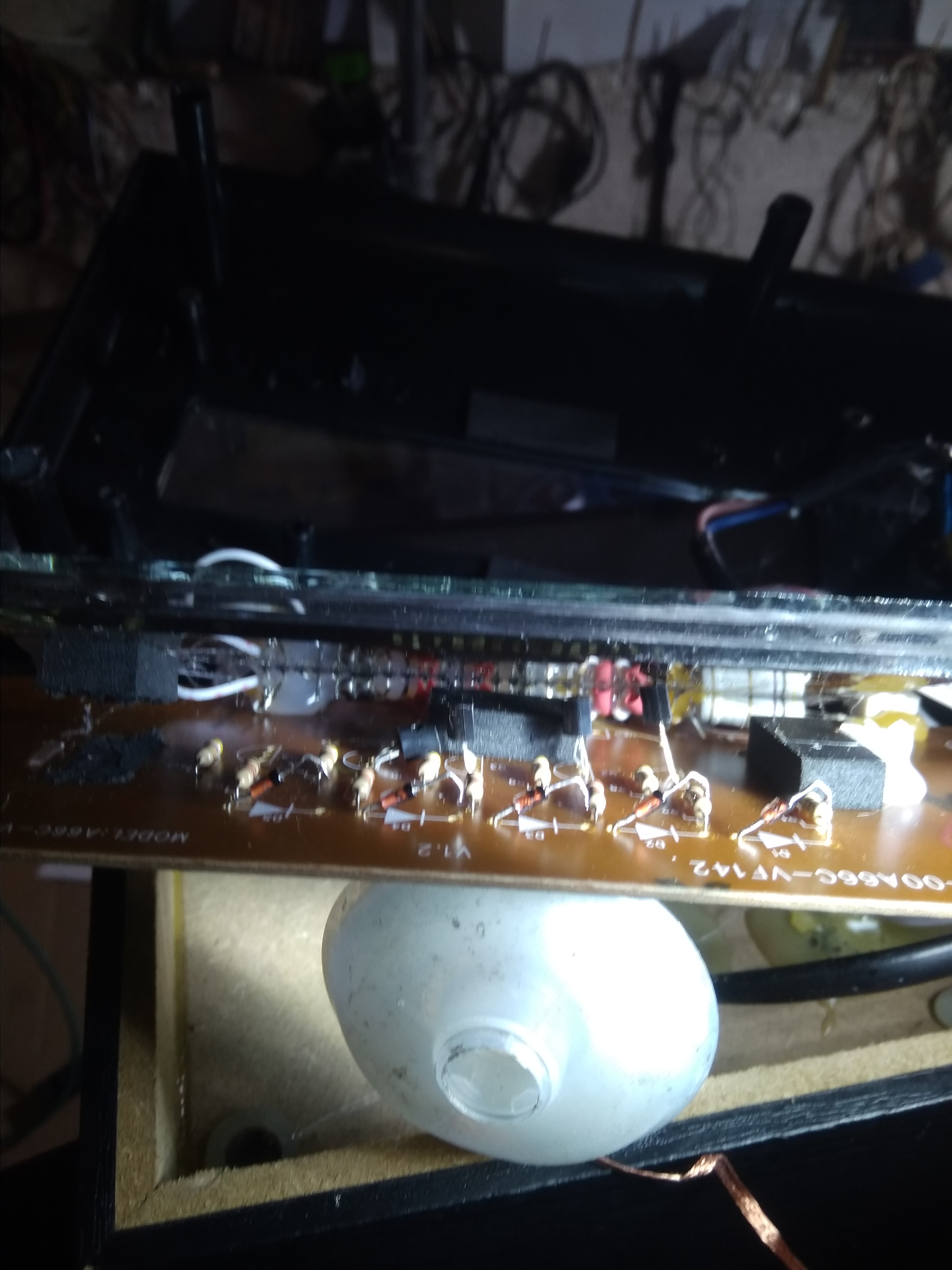

Приветствую !
Под дисплеем микросхемы НЕТ ..
Есть только "Подушечки " приклеенные ( диоды "Подняты для прозвонки ).
Транзисторы проверил на КЗ ..

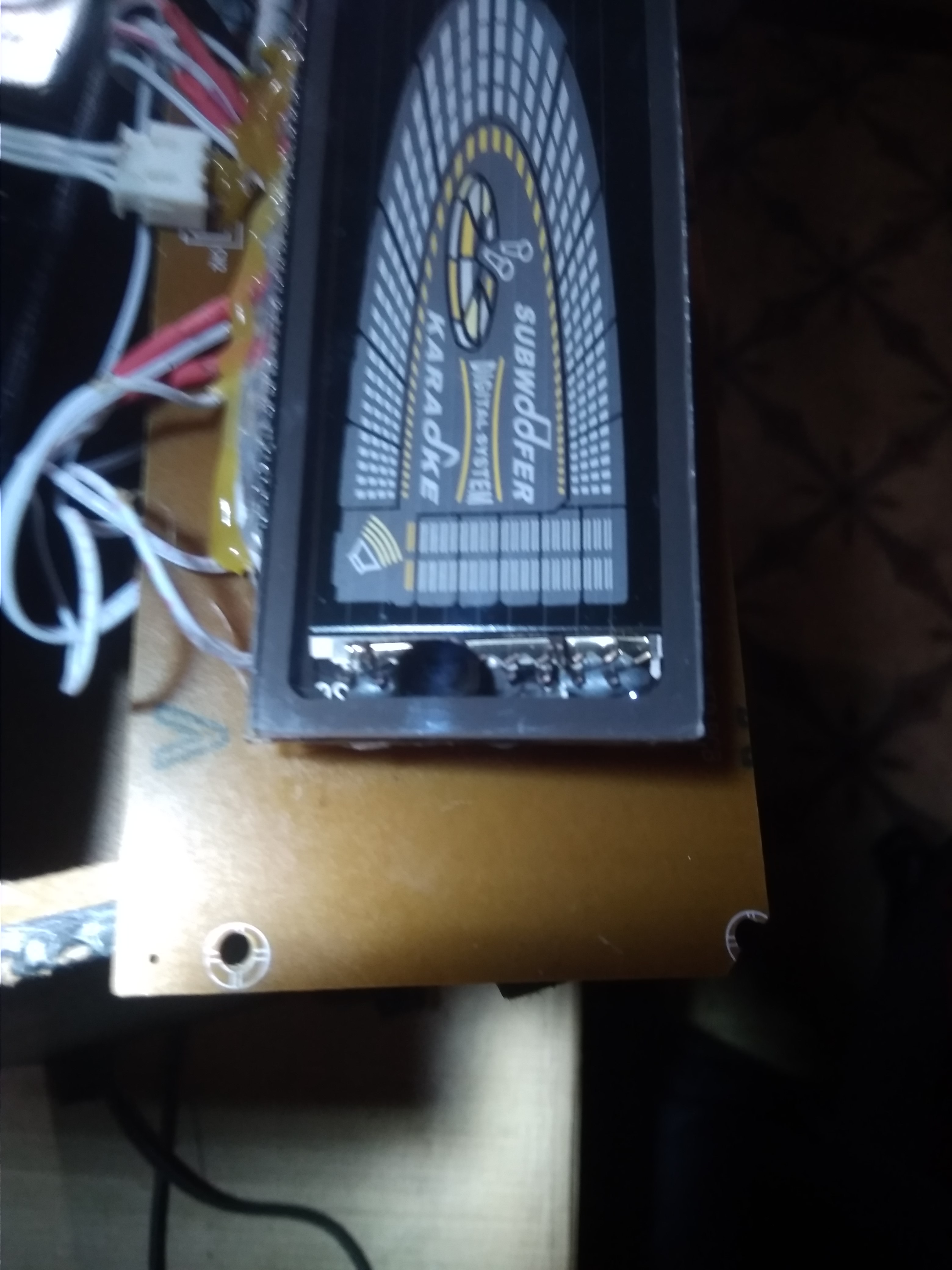

Есть два пятна на дисплее , сверху и снизу под пятнами какие-то круглые пятачки металлич.
Видимо дисплей пережил удар..
Серёга , благодарю за отклик . ;)
Соберу на место , ТЕМУ ЗАКРЫВАЕМ.

А может она и светилась всегда так изначально, на Китае такое бывает, что говорит владелец. А остальная часть исправно работает?

Znaika, вот так же думается. Ведь каждым сегментом должен кто то управлять, обычно микросхема, а здесь только транзисторы. Насчет черного пятна, это нормально, на всех дисплеях оно есть, но забыл для чего оно, я их уже лет 7 в руках не держал :oops:

Чёрные пятна это возможно так называемый геттер, он может выполнять двойную функцию, поглотитель остаков воздуха и индикатор вакуума, он белеет когда индикатор повреждён, трещина или разбит, ну в общем воздух попал в колбу.

Приветствую !
Тема продолжает жить.... :D
Хозяин купил сие чудо с рук , шкала ранее так постоянно НЕ светилась. Только в такт музыке бегали полосочки.
Сейчас все функции (как и ранее ) работают исправно.
Шлейф родной отсутствует , самопально приделаны провода , от дисплея к транзисторам ( к каждому Эмитеру транзистора и к дисплею по проводу), и ещё провода.. Естественно , покупатель не мог знать о самопальном ремонте сабвуфера .
Владелец уверяет , что полосочки " Бегали " исправно после приобретения девайса..
Мне хотелось попробовать разобраться в причине появления сего дефекта , но..
Да шут с ним.. Аппарат уже собран и будет возвращён владельцу .
