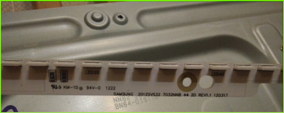

Доброго времени суток всем участникам форума!
Вопрос по телевизору Samsung ue32es6100w. Перегорела светодиодная подсветка. Заказал новую на АлиЭкспресс. После подключения она еле светит, хотя в первый момент очень ярко светила. Проверил каждый диод - все Ок. Вопрос понимающим- можно ли решить проблему с такой подсветкой (готов на ней отпаять\ приплыть если необходимо) или новую надо заказывать. Спасибо всем

Здравствуйте. В первый момент ярко светила, это в какой период? на максимальной яркости? Светодиоды точно не погорели? А если яркость понизить?

Не мешало-бы еще сообщить что с напряжением

Фото сделай как светят "тускло". Потому что у меня было такое и с такой подсветкой. Все собрал, а оказалось что в тв убрана подсветка. Вначале она вспыхивает ярко и уходит в режим экономии сразу. Собери корыто и матрицу подключи без полной сборки. Ну и как сказал Евгений, дай напряжения на подсветку в момент включения и после того как подсветка уменьшается.
