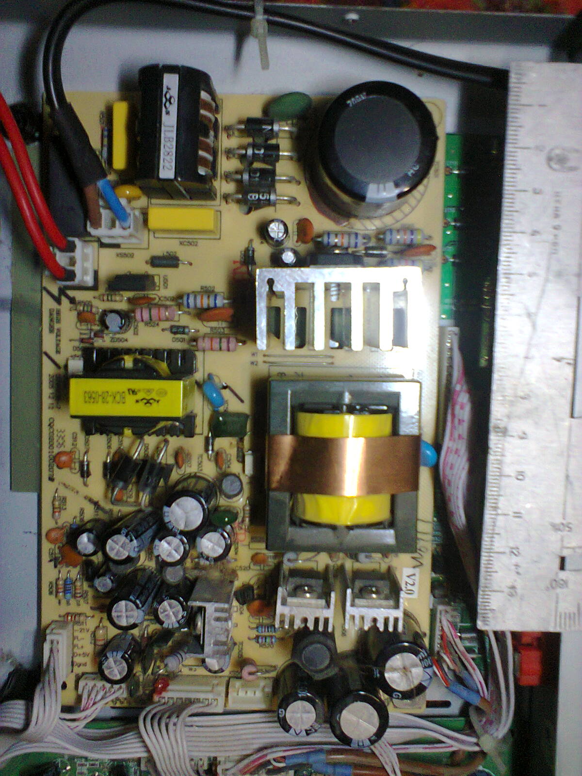

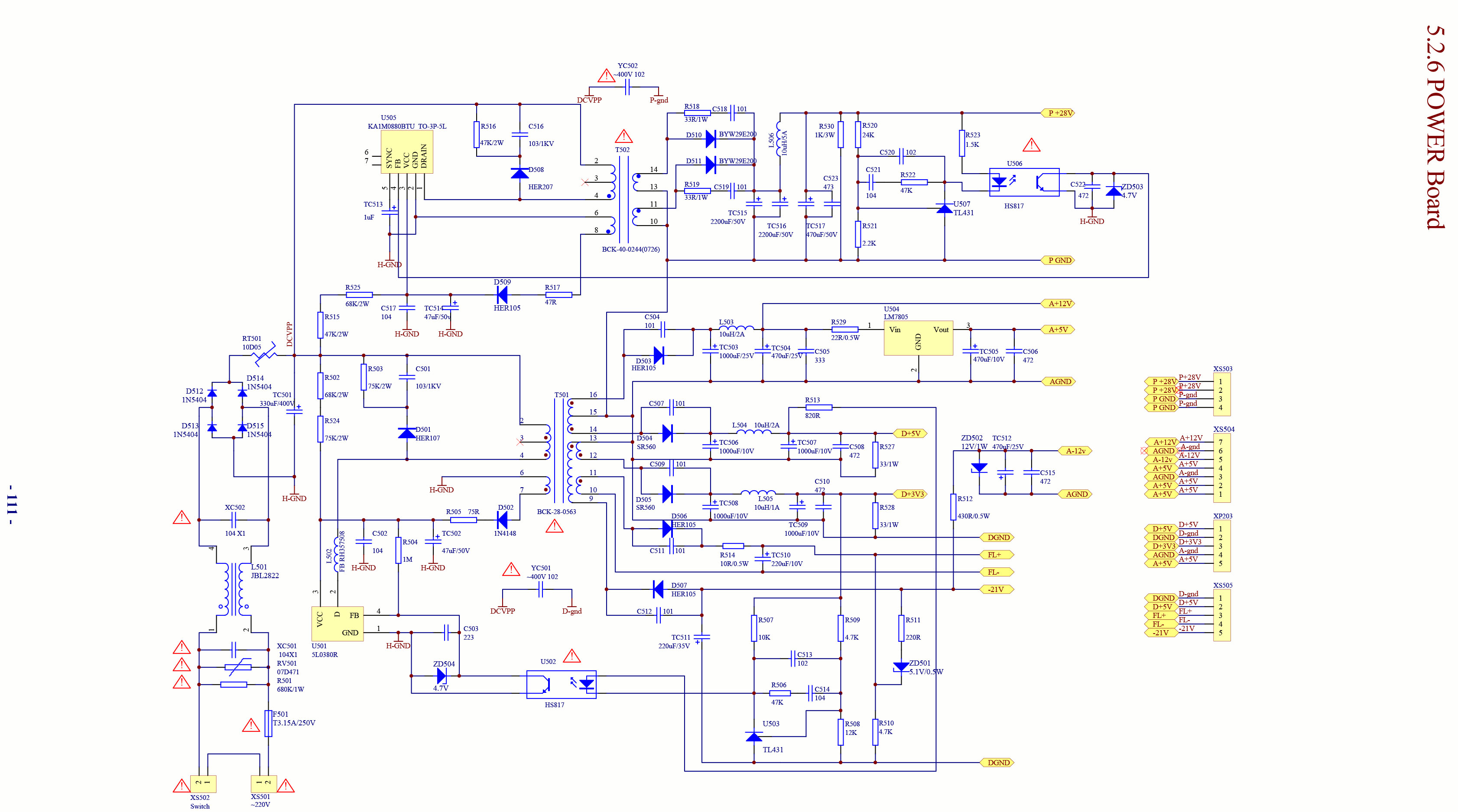

Здравствуйте товарищи, коллеги. Есть у меня проблема в решении которой мне нужна ваша помощь, поделитесь пожалуйста своим опытом и знаниями. Мне нужна зарядка для планшета 5в, 2А, 10W. Купить нет возможности, вот я решил переделать импульсный блок питания от ДВД плеера который выдаёт 28в и около 3А. Трансформатор я уже перемотал на 5в, но вот следующая проблема с делителем напряжения для TL431(U507) и ограничивающим резистором R523 оптрона U506. Подскажите как быть с делителем на R520, R521 и резистором R523 и что я ещё упускаю. (СХЕМА И ФОТО ПРИЛАГАЕТСЯ)

Здравствуйте товарищ :hi: Не очень понял, был перемотан трансформатор с какого напряжения на какое? Видимо на 5в? но если так, то зачем делитель трогать? :)

С 28В на 5В перемотан, делитель напряжения у TL431 ращитан на 28 вольт, а теперь 5 вольт значит и делитель должен быть другой.
СообщениеДобавлено: 31 янв 2020, 12:39
В таком блоке неужели нет 5 вольт, и его в полне хватит для зарядки возможно, обычно всегда есть в DVD, если только этот для питания усилка. Странно щас любые зарядки есть в продаже, от любого смартфона подойдёт. Этот же сильно громоздкий. Вот глянул щас схему есть там два напряжения 5 вольт, вернее было, не нужно было ничего перематывать.

Смотрите внимательней схему, эти пять вольт там есть. я же перемотал блок на 28 вольт который с верху, а пяти вольтовые линии они слабые даже одного ампера нет
СообщениеДобавлено: 31 янв 2020, 17:04
Интересный блок какой-то: двух ШИМочный и двухтрансовый...
Я смотрю там даже два выхода +5V имеются. И что оба слабые?
