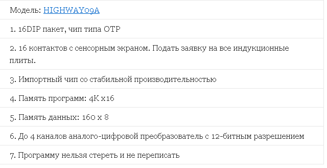

Микросхема-OTP процессор
Screenshot_1.png [ 11.76 КБ | Просмотров: 3540 ]
Взято отсюда http://kaizerpowerelectronics.dk/genera ... ction-hob/
СообщениеДобавлено: 11 ноя 2019, 15:53
В этой микре видать сбой програмы произошёл , а прошивку найти не реально, даж если найти то защита не даст прошить. заново как сказано в описании, ждать от производителя прошитую микру это тож не реально, пытаться скопировать с рабочей закончится может по разному, если просто не даст слить или после попытки то и рабочая заблокируется, программисту тож кушать хочется, так что на полку пока и ждать донора :D
