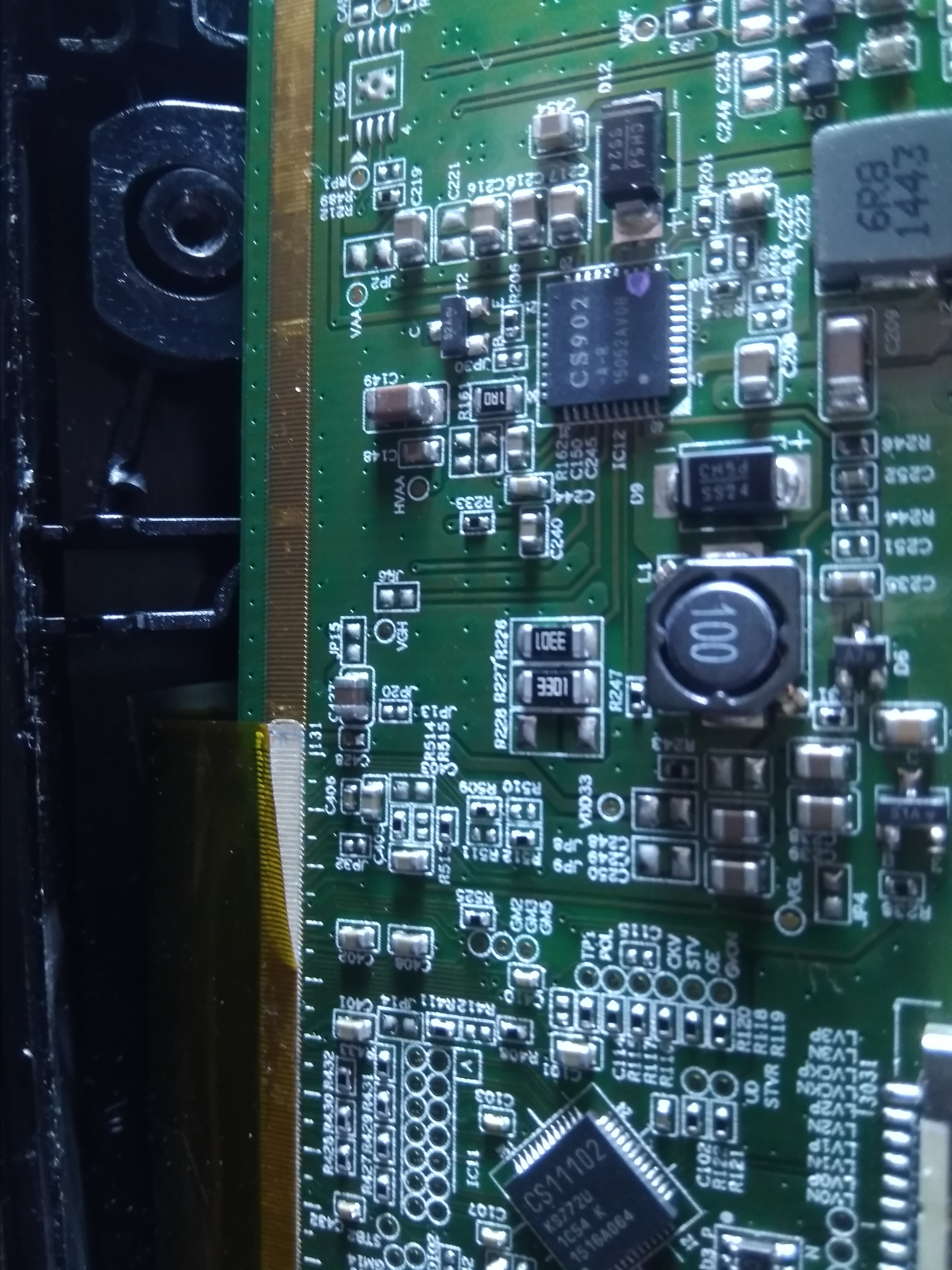

Отошёл шлейф матрицы от Тикона..
Вроде как бы отклеился краешек шлейфа.
В связи с этим есть вопросик : "Как сие лечить? "
Привезли с жалобой"Нет изо".. Вскрытие показало картинку...
Буду благодарен за советы , мнения...
Дорожки в идеале.. и там и там..

Вот как лечат шлейфы китайцы http://xn----8sbafotoqlagnhme.xn--p1ai/ ... D0%B0.243/
Видос правда на ихнем языке но вроде и без перевода всё понятно.

Тут на словах вроде лучше объясняют суть проблемыhttp://monitor.espec.ws/section31/topic194034.htmlа то видео не для наших карманов, слишком дорогое оборудование и тем более у автора не от стекла шлейф оторван, если бы от стекла то в домашних условиях это сделать очень сложно или даж почти не реально без спец оборудования. И там используется плёнка проаодящая , её ещё найти нужно и снято не совсем близко. Читать ссылку до конца, там более простой способ предложен. А тут просто и понятно все https://youtu.be/DNMxke8EK2I Но скорей всего шлейф придётся снять до конца чтоб норм залудить, я снимал весь . Микроскоп есть? если нет тогда ничего не выйдет толком,школьным будет неудобно, он все переворачивает, если только мощная линза.

Микроскоп нужен, припаять шлейф к плате можно, а вот к стеклу уже проблема :(

Можно для тренировки на битой матрице пробовать для начала, но мелкоскоп да намного облегчит работу. Шлейф лучше прогревать феном, 200 градусов хватит и осторожно снимать.

Есть трупики... На них "Дрессироваться" буду.. С Тиконом ( зачистка , залуживание ) никаких проблем.. А вот со шлейфом.
Пробовал паяльником нагретым до 300 зачищать клей.. Потом залуживать , запорол пока всего три дорожки(на шлейфе) :D .. Пока тренируюсь на трупиках ..
Имеется матрасик с Тиконом и отдельно Тикон с пятью шлейфами...
Имеются спец очки, китайские с подсветкой, подсветку выкинул и убрал по одной линзе в очках.. Немного хуже , чем микроскоп, но всё же...
Просто "Face" приходится близко к объекту пайки подносить но "Паяло" пролезает в "Проём" :D ...
