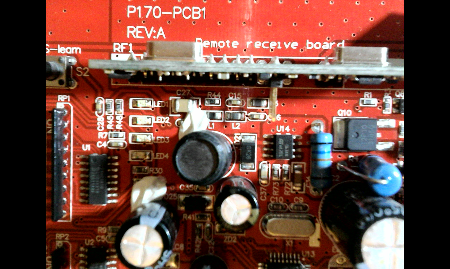

Приветствую !
Есть вопрос .
Кто-то сталкивался с данной платой в ремонте ( или диагностике неисправности) ?
Данный " Девайс " управляет открытием-закрытием распашных ворот.
Всю плату " Сфоткать " не чем.
2019-05-15_161337.png [ 2.37 МБ | Просмотров: 4311 ]

Так а в чем проблема то?На твоём фото виден участок схемы с DC/DC преобразователем и субмодуль платы с приёмником очевидно.

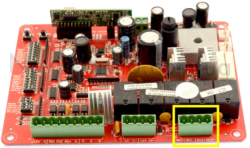

ydra-20.JPG [ 95.78 КБ | Просмотров: 4303 ]

Как Вы находите это в нэте ??...Забил название шасси , выдаёт "Потенциометры"........ От разъёма в жёлтом квадрате и " Уходили " провода на два движка ( сейчас движков и ворот в комнате нет рядом.. :) ).
Как запитать сей девайс от постоянки ??? На лит после моста не получается.... Нет признаков жизни..
При подключении от родного транса горит красный св.диод , при нажатии на пульт синий св.диод моргает, но команды на движки не идёт, куча реле и ни одно не щёлкает ( транс остался в коробке на столбе) Транса нет под рукой на 24 В.. Поднять мост ?
А где такая плата продаётся ??? Откуда это фото ??? О схеме и не мечтаю..
