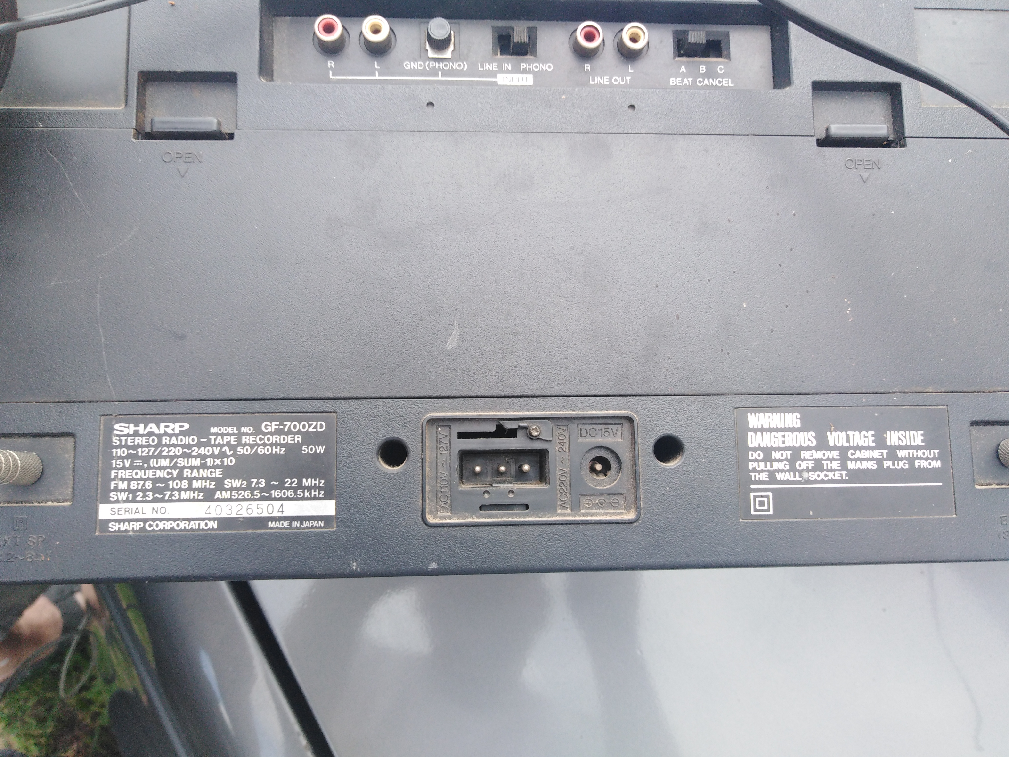

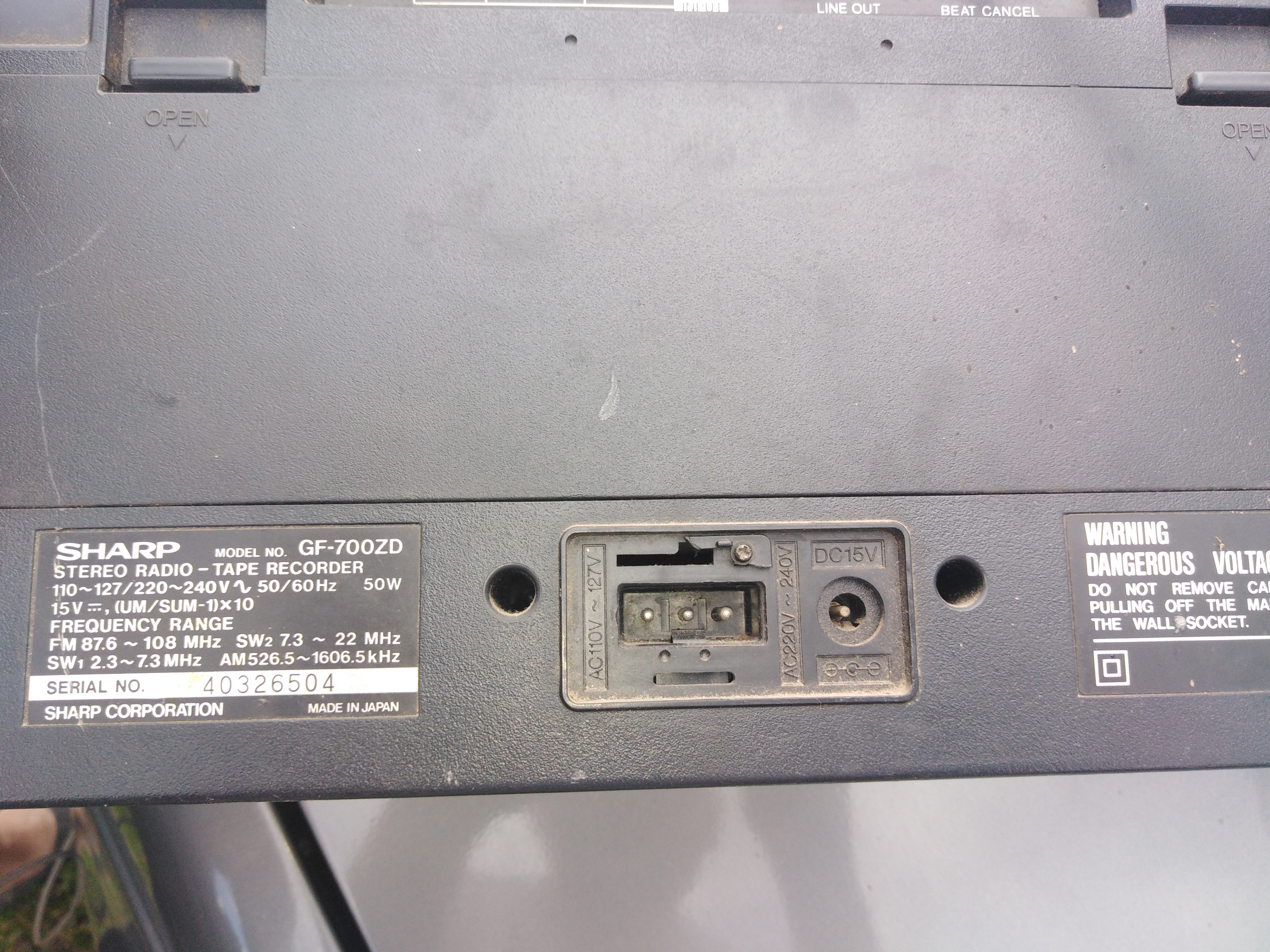

Проблема утерян шнур питания. На выходе три ноги. На какие 2 подать 220, чтобы не сгорела магнитола, рядом возле входа шильда 127-220. Прозванивал , левая нога и средняя звонятся, правая и средняя нет
Комментарий к файлу: Проблема утерян шнур питания. На выходе три ноги. На какие 2 подать 220, чтобы не сгорела магнитола, рядом возле входа шильда 127-220. Прозванивал , левая нога и средняя звонятся, правая и средняя нет
IMG_20190713_170034.jpg [ 3.54 МБ | Просмотров: 2448 ]
IMG_20190713_170027.jpg [ 3.83 МБ | Просмотров: 2448 ]
 Заголовок сообщения: Re: Магнитола Шарп JF700
СообщениеДобавлено: 13 июл 2019, 20:06
Придётся видно разбирать и смотреть почему не звонится. Может где пред стоит. На том контакте где будет большее сопротивление и будет на 220.
СообщениеДобавлено: 14 июл 2019, 03:15
Ага. Судя по маркировке, слева 110, а справа 220В. Так что разбирать, все верно.
СообщениеДобавлено: 14 июл 2019, 05:05
Скорей всего та что не звонится сторона на 110 - 127 так как неправильно вставили , внутри есть термопредохранитель. Магнитола винтажная и до сих пор ценится. Наворотом была функция поиска начала и конца песни по паузам. Над разъёмом была спец накладка, отпускаешь винт и передвигаешь накладку на нужное напряжение но она обломана. Как то очень давно ремонтил похожую магнитолу, клиент прямо трясся из за нее, очень дорожил, ходил в загранку и привёз от туда, пасики менять пришлось. Сделано добротно все очень.
СообщениеДобавлено: 15 июл 2019, 17:38
Ну все пропал автор, или испугался что разбирать надо, а иначе ни как.
