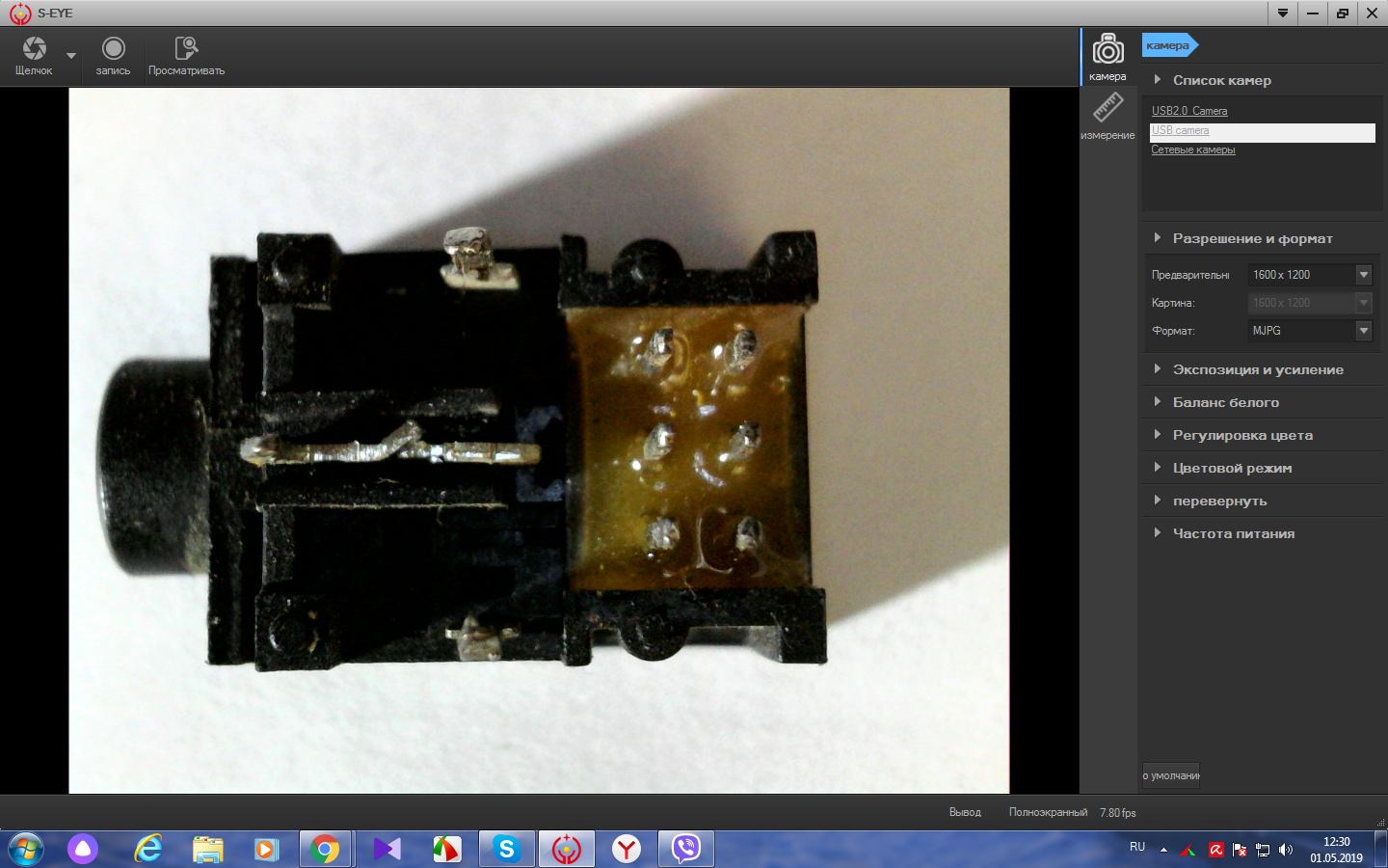

Приветствую !
Разрешите начинающему задать вопросы..
В телевизоре стерео звук . Нет " Джека " на наушники.
Тупо подключать динамики в параллель ( при наличии стерео звука ) страшновато...
На матери ( на разъёме для звука ) четыре вывода.. Плюсы между собой не звонятся , минусы тоже... Два динамика , Не в параллель.
"Откопал" только это https://www.e1.ru/talk/forum/read.php?f ... 4&t=19194&
http://rones.su/techno/jack.html
Есть такой разъём ( на фото ) , но не знаю , как его применить..
Подключил пока другой , на пять выводов , как в нэте на картинке , другой динамик пока отключен , не знаю , как с ним быть.. Динамики в параллель на один разъём ведь нельзя ?.. Микросхема УНЧ то ведь стерео..
Буду благодарен за помощь.

СообщениеДобавлено: 01 май 2019, 22:44
Микросхема УНЧ какая стоит :?:
СообщениеДобавлено: 02 май 2019, 03:31
Берешь папа джек, нежно втыкаешь в маму и тыкаешь мультом на маме и папе, тем самым сравниваешь где совпадет левый канал, правый и минус :)
СообщениеДобавлено: 02 май 2019, 04:49
А в некоторых же УНЧ схемах телевизоров выходы не имеют вообще соединения с общим а при подключении стандартного джека тогда произойдет их соединение в месте , так как нет же раздельных минусов, и надо же еще оставить функцию отключения динамиков телевизора при подключении наушников. Автор же пишет что не прозваниваются между собой выходы минуса на выходе. Может поставить два отдельных джека но тогда придется переделывать наушники . Спрашивали же что за микросхема стоит, какой телевизор вообще , модель.

Модель телевизора ====Samsung LE32C350D1W====
Мать BN94-0267OH Микросхему УНЧ " На вскидку " на матери найти не смог ( :oops: ).
Сейчас попробую найти схему матери в нэте и выложить Вам...
Тёса , извини тупого ... Ничего не понял..
Как я прозвоню папу ( штеккер) если он воткнут в маму ( джек).. ?
Купил ещё два разных мини джека и моно тоже купил..
Подключил один динамик , как на картинке в нэте... Второй динамик пока " В воздухе .
Пока только фото платы ( нашёл в нэте).. https://intercom-nn.ru/catalog/elektron ... 94-02670H/
Ещё "Нарыл" , правда название моё , а мать немного другая ( визуально) , может понадобится ..
http://remontelek.ru/katalog/ssb-main/183-bn94-02690h
Фото внутренностей аппарата здесь== https://remont-aud.net/forum/61-31228-1 ===
Ищу схему матери

СообщениеДобавлено: 02 май 2019, 12:24
Дорожки от динов приведут тебя к УНЧ ;)
P.S Есть джеки на 4 контакта и более :!: Вот и думай как притулить его в тело
СообщениеДобавлено: 02 май 2019, 12:42
Сообщения: 896
место жительства: Ю.Ф.О.
Микросхема УНЧ в аппарате === NTP7300S ====
Добавлено позже .
Тему можно закрыть , проблема решена.
Совет таким как я , начинающим....
При решении данной проблемы провода , идущие на выводы динамиков с обозначением "-" оставлять на месте ( если бы я знал это два дня назад :mrgreen: ) . " Работаем " только с проводами , обозначенными знаком " +" .
Затем берём стерео разъём ( Мини Джек ) с необходимым Вам диаметром на 4 вывода ( не считая вывода " Общий провод) , " Прозваниваем " тестером выводы , на которые будем "Сажать " провода , идущие на динамики ( +) в разрыв через разъём наушников.
Центральный контакт в разъёме , именуемый " Общий провод" припаиваем на "Общую землю" ... При подключении штекера в Мини Джек в динамиках телевизора звук пропадает. На обоих каналах . Схема аппарата при данных манипуляциях ни к чему..
Написано сие послание для таких , как я , чтоб не "Изгалялись " двое суток - а установили разъём в телевизор за час- полтора.
Благодарю ВСЕХ , откликнувшихся в данной теме .
