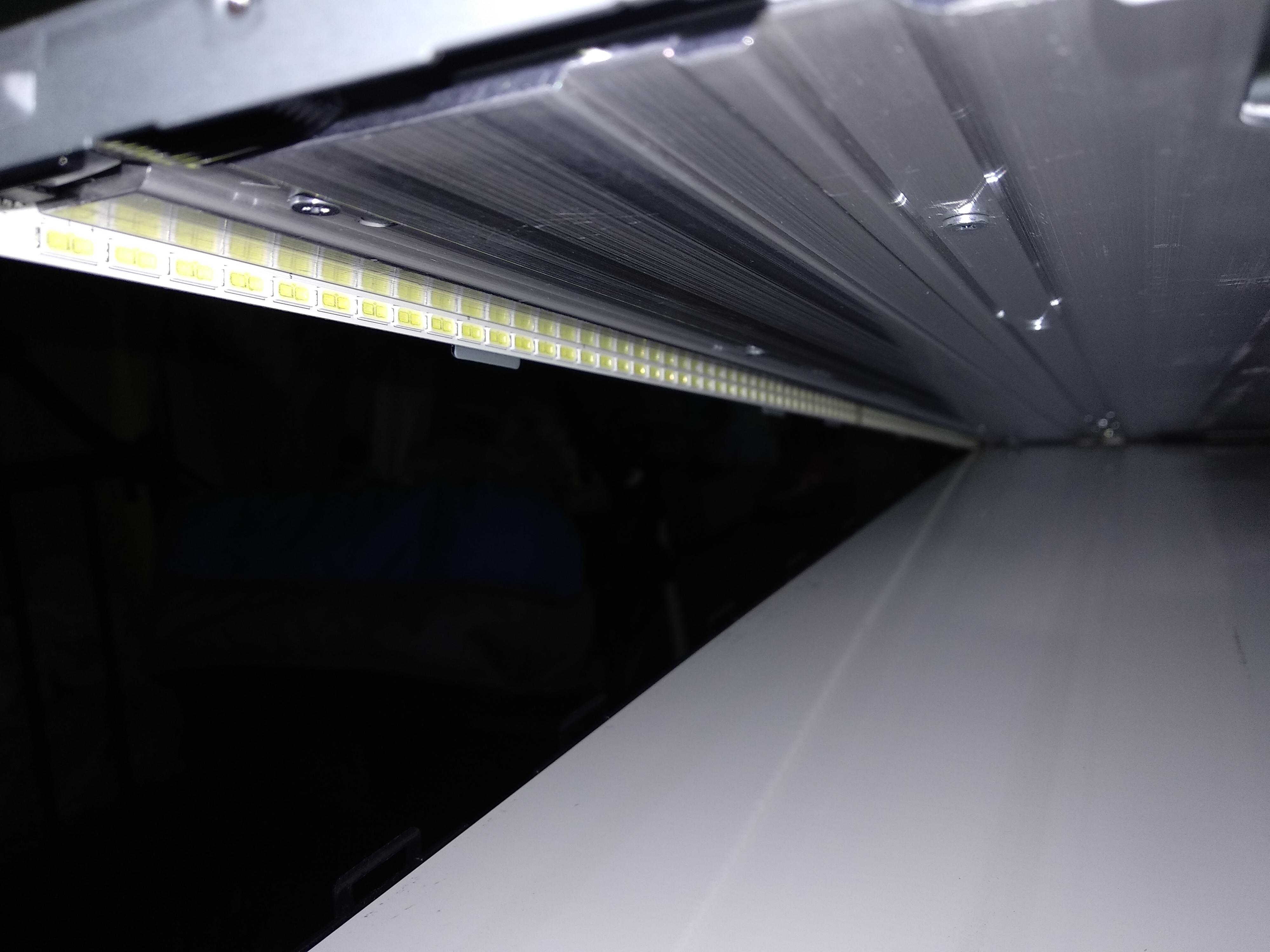

Телевизор GRUNDIG 55 VLE 9372 BR. Подсветка работает не полностью. При включении загораются почти все диоды, за исключением 1\6 части. Затем гаснут и снова загораются, спустя секунду гаснут за исключением 1\6 части, той, что по центру экрана.

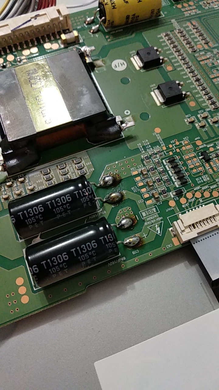

Я сам разобрал ТВ, чтоб.... найти проблему и починить. Пооткрывал несколько раз матрицу, поснимал видео работы подсветки. Пропаял конденсаторы на плате "поджига" (так мне сказали она называется), т.к. ножки были... не знаю как описать... канифоль будто поплавилась. Зачистил чуть дорожки и пропаял подлиннее. Затем всё собрал обратно.

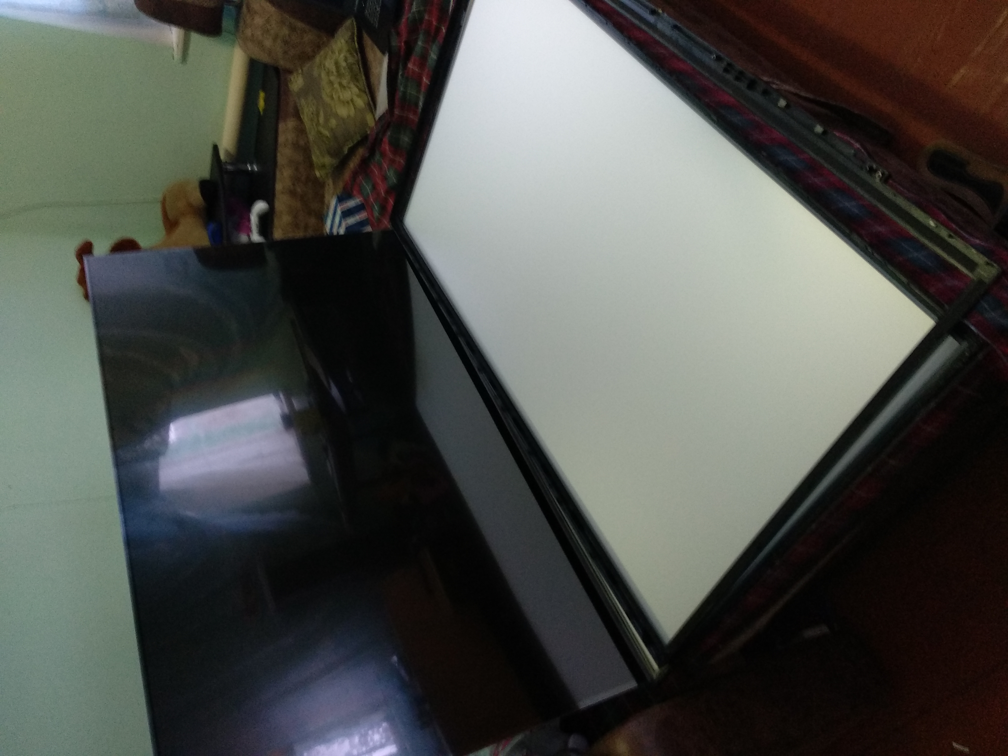

Комментарий к файлу: Открыл матрицу

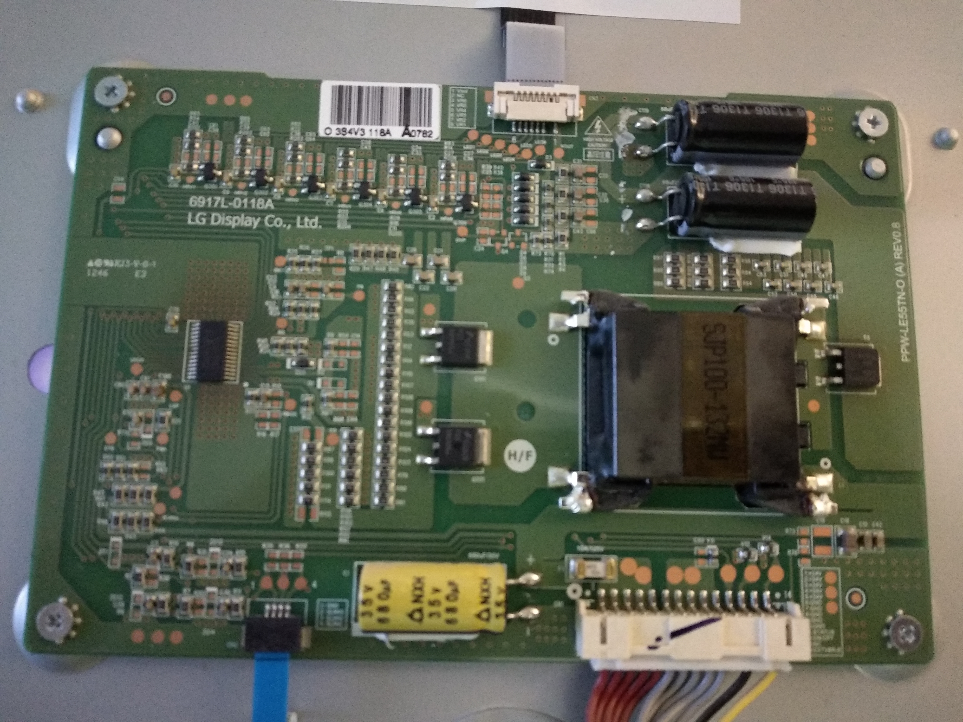

В связи с этим вопрос: Насколько важна точность ревизии в написании платы? Моя вот такая - 6917L-0118A B PPW-LE55TN-O REV0.8, а если брать такую - 6917L-0118A B PPW-LE55TN-O REV0.2? Или это уже другое и на замену не подойдёт?

На нашем сленге плата на которой крепятся светодиоды называется планка или стринги :!:
Абы стринги были по размеру и нужному напряжению ;)
Плату поджига(как вы выразились) обычно обзываем -драйвер подсветки
Так какую плату заказали :?:
По мне у вас проблемы со стрингами :oops:
Вертикальная полоса-пробуйте прижимать пальцами шлейфы стекла :(

Пока никакую, т.к. увидел, что есть отличия либо в № ревизии, либо в наклейке со штрих-кодом, либо в номерации трансформата.

6917L-0118A B PPW-LE55TN-O REV0.8,-------------это же стринги :?:

https://ru.aliexpress.com/af/6917L%2525 ... y&jump=afs
Показывает в поиске плату. И эта надпись на плате.
СообщениеДобавлено: 07 янв 2019, 20:41
Понятно
6917L-0118A это маркировка стринг
PPW-LE55TN-O REV0.8 - это маркировка драйвера подсветки
Ищите 1\6 части светодиод который уходит в обрыв- скорее всего пайка плохая- можно перемыкать по очереди светики и так найдете косячный

Ещё одно уточнение: нужно ли обращать внимание на наклейку со штрих-кодом, или это относится к производителю?
СообщениеДобавлено: 07 янв 2019, 20:50
Я не знаю насчет штриха - эта инфа для электронного мозга - она несет в себе почти тоже самое что указано на плате
Напряжения и сигналы на разъемах платы подписаны - вот и смотрите совпадают с вашими аль нет :)

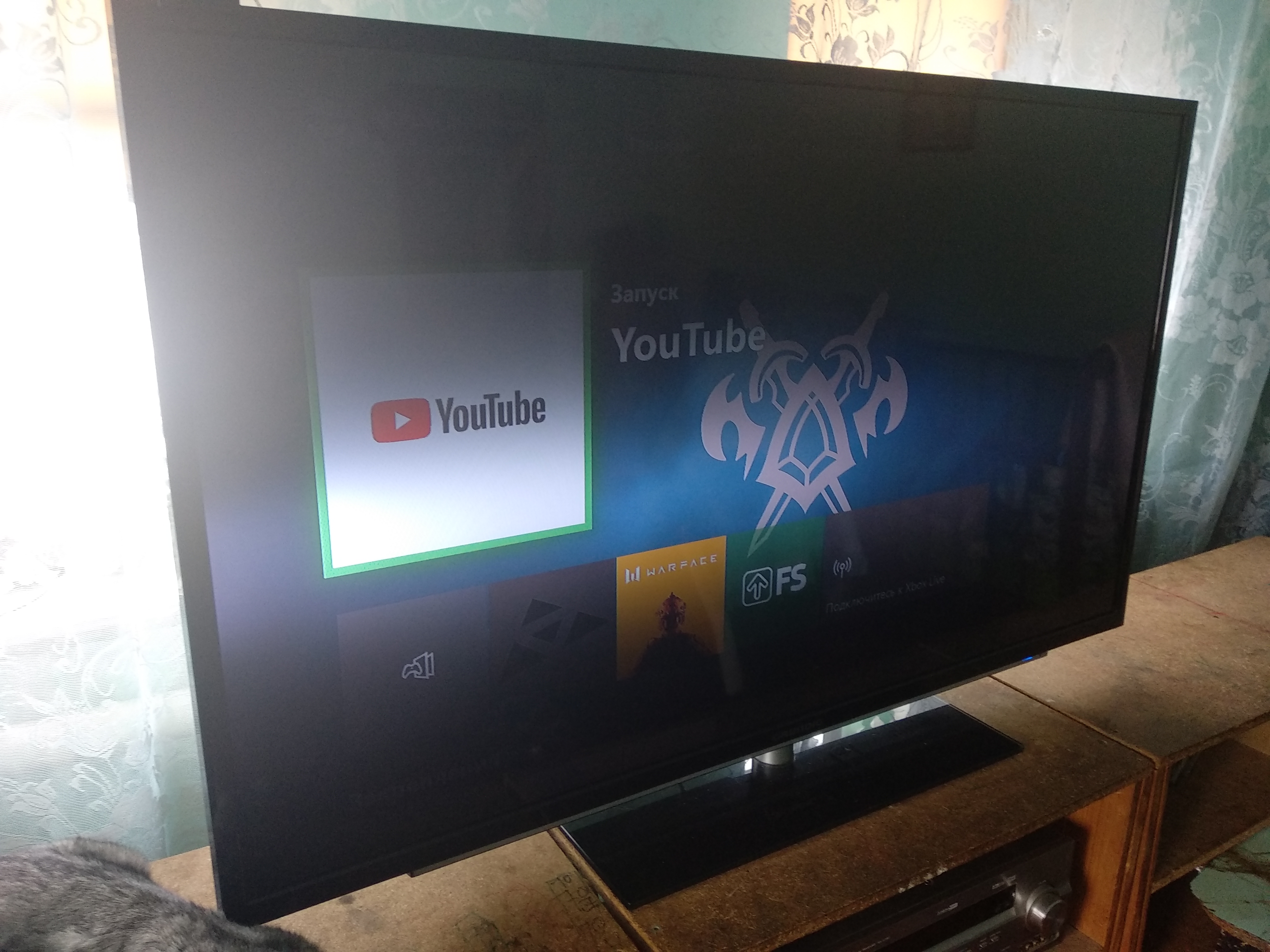

Заказал "стринги" на Алиэкспресс (звучит семшно =)). Сам же и установил. Переносить базу (сам телек, без матрицы) помогала Супруга.
Если БЫ знал, что появится полоска от моих первых действий, сделал БЫ сразу как сейчас - положил на экран и снял всё с тыльной стороны.
Как видно на фото, на старой подсветке два пятна жёлтых от прегрева. Новые стринги встали идеально и работают! Всё починил сэкономив уйму денег.
