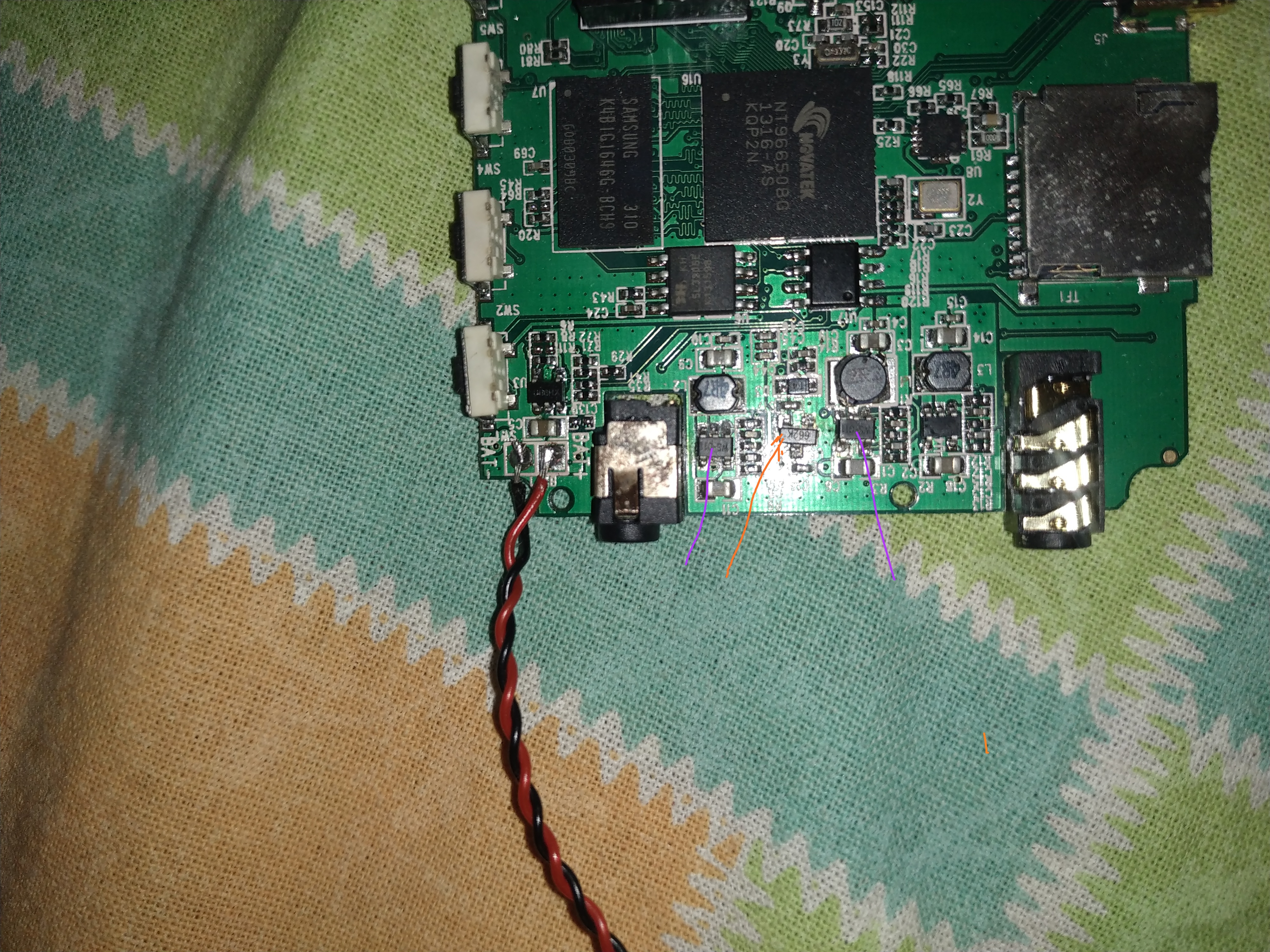

Всем добрый день уважаемые форумчане! Нужна помощь по ремонту видеорегистратора! Проблема такая: подали напряжение вместо 5v 12v, сгорели некоторые smd компоненты один 662k и два A18a. A18a я не нашёл, но где-то в нете нашел якобы аналог WS-011. Перепаял и сейчас при подключении питания очень сильно нагревается 662k и при этом индикатор на регистраторе не загорается. Может что ещё сгорело
Комментарий к файлу: Оранжевым и фиолетовым я указал какие детали перепаивал
IMG_20190312_100443.jpg [ 3.88 МБ | Просмотров: 2790 ]

A18a это DC-DC, 662k какой то транзистор видимо, его проверяли он не пробит?

Пройди по цепи питания от этого 662к до нагрузки включительно.
A18a ни о чем не говорит,под этим названием как минимум пять микрух выдает в разных корпусах.Твой какой?
662k я менял на новый, старый выгорел, еле рассмотрел маркировку!

Sergey 662k я менял на новый он практически выгорел, еле рассмотрел маркировку

FIMA A18a в корпусе вроде как sot23-5

На A18a приходит напряжение и выходит с него? на дросселях какое сопротивление ?
Дросселя я так понимаю это коричневые находятся чуть выше напротив каждого A18a?

По поводу этого A18a есть разные мнения.
Допустим вот такие https://www.drive2.ru/l/5858845/
Может и они
