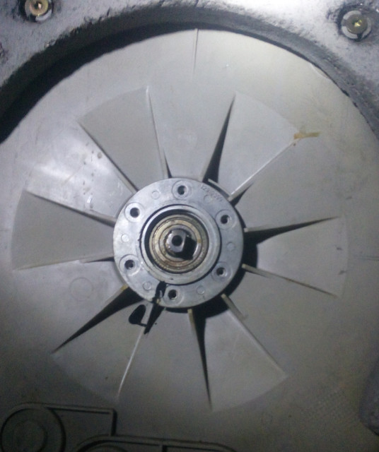

Приветствую!
Если никто не против , начинающий радиолюбитель хотел бы задать вопрос и получить на сей вопрос ответ.
Как в данном аппарате "Стиралки" вытащить подшипники , барабан заклинило...
Визуально подшипники в идеале( даже смазка заводская на месте), предметы стирки , попавшие между баком и барабаном извлечены ...
Не наблюдаю пластикового суппорта... ====== Бак на болтах.=====
Может кто-то сталкивался с "Располовиниванием " бака в данной модели?
Боюсь "Накуралесить" без совета мастеров.. Распиливать бак не имеется ни малейшего желания.
Фото бака с боку со снятым шкивом прилагается..
2019-03-12_232149.jpg [ 69.84 КБ | Просмотров: 2282 ]
2019-03-12_232132.jpg [ 63 КБ | Просмотров: 2282 ]

Т.е. барабан крутится, а подшипник клина поймал?

Так бак разборный или нет :?: без разборки не вытащить ни как, суппортов тут не бывает,это не полуавтомат. Если разборный то проблем нет.
Барабан не крутится.
Понятия не имею( :D ) . потому и спрашивал.. :oops:
Понятно . Если имеются болты - разобрать и произвести доп. диагностику неисправности (возможно на шкиву намотаны "Остатки стирки").

Интернет - незаменимый помощник, зря не пользуешься!
Достаточно вбить в поисковик разборку ZANUSSI и хош тебе видео, хош картинки.
https://mashmaster.ru/kak-razobrat-zanussi/
