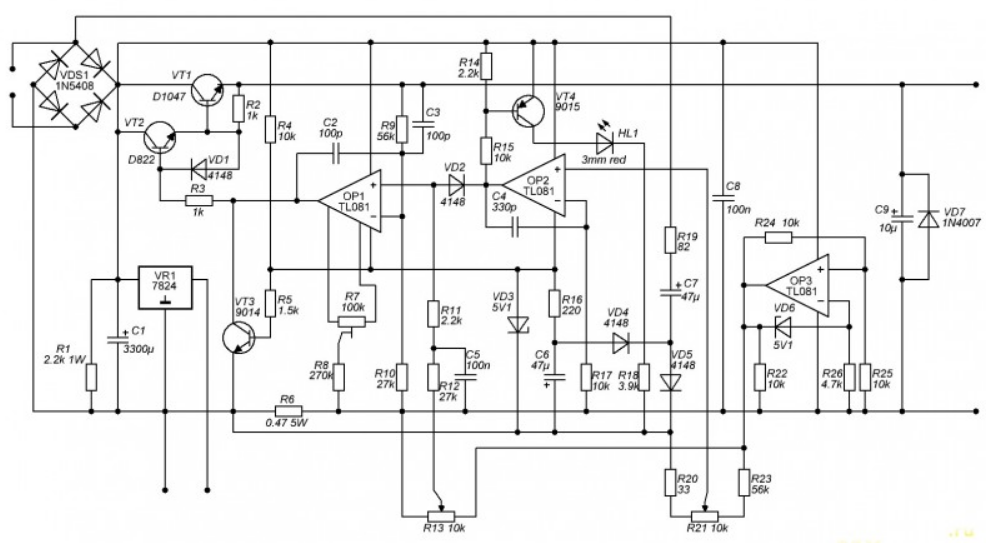

В регулируемом блоке питания , собраном из китайских компонентов греется транзистор VT1 2SD1047 где-то до 100градусов. даже при маленьких напряжениях и нагрузках. Конечно можно поставить на его радиатор кулер, но боюсь будут помехи (блок питания будет питать ЦАП). Можно ли заменить этот транзистор на более мощный ( если можно, то на какой). Может на какой нибудь из времен СССР ( у меня их много разных).Схему блока питания прилагаю.
ShooterScreenshot-0-13-01-19.png [ 214.09 КБ | Просмотров: 4261 ]

Возможно из-за слишком большого падения напряжения на нем.
В таком случае какой не ставь, он один фиг закипать будет.
Входное напряжение снижать надо. Слишком высокое наверно.

Попробуй KSE13009L,ставил в свой линейный ЛБП,стоят в компьютерных БП.

При маленьких нагрузках это при 20А?

Нагрузка была 1,5 А

Входное напряжение должно быть 24В. Подавал 19В , транзистор так же грелся. При подаче на вход 15В блок питания переставал нормально работать. А на счет транзистора KSE13009L как найду попробую.

Входное напряжение не причем и нагрузка скорей всего тож.
Это как в строке бывает.На базе слишком большая амплитуда для открытия.
Для начала замерь ток нагрузки,а уж потом пробуй ограничить вход базы.
Иначе ,как уже сказали,будет кипеть все шо поставишь.

Ставь чёт нить из Советского на 20 ампер в корпусе ТО3 или под фланец, радиатор помассивней, пасту и никаких прокладок, тогда нужно будет изолировать радиатор от корпуса, то есть от минуса, можно и кулер прилепить, какие там помехи, в компах же работает, и ничего не надо выдумывать, линейник есть линейник. КТ8104А глянь. И почему именно линейный нужен блок.

Блок питания не мой, а моего друга. Какой есть такой есть. Он через него хочет питать ЦАП и слушать музыку ( одному ему известному формата). Куллер не хочет устанавливать, так как боится ,что будут идти помехи. Вот и попросил меня подыскать какой нибудь другой транзистор. Их меломанов не понять))))).
Я в выходные поэкспериментирую ,что мне подсказали на этом форуме и отпишусь, что получилось.
