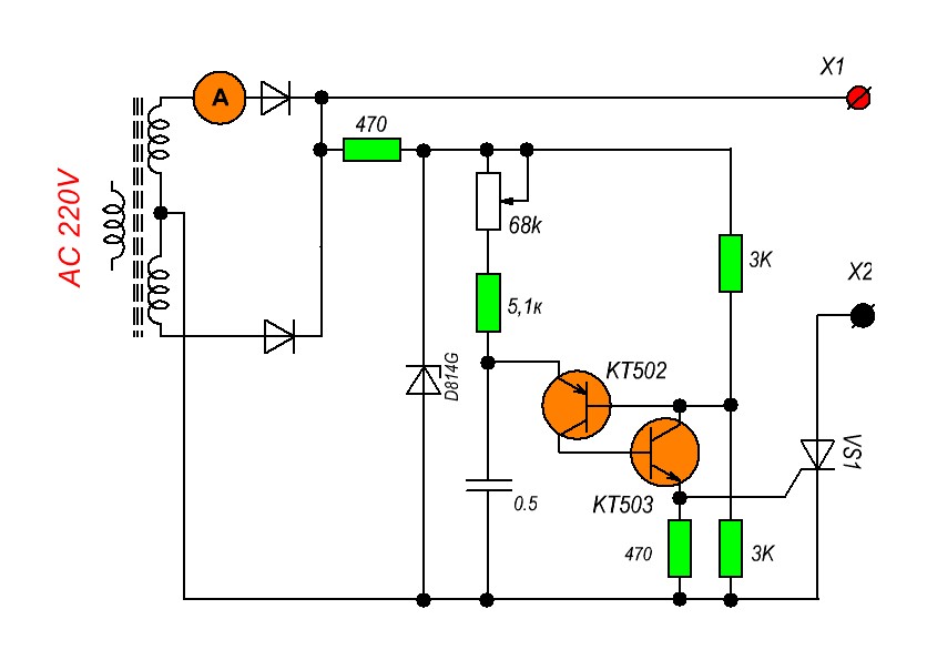

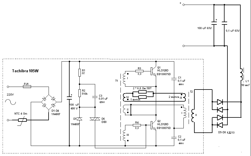

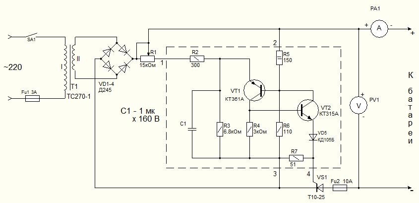

Доброго дня,всем форумчанам!Собрал я зарядное на электронном трансформаторе Tachibra-150w. Ничего на трансе не переделывал,просто домотал вторичку с 8-ми витков до 13,да радиаторы на тр-ах 13007 усилил.Собрал мост на д213,ну и по мелочи:тумблера,контрольки и т.д. Вот схемка. Работает отлично,ничего не греется.НО-если аккум.сильно разряжен,транс выдаёт 10 ампер,а то и больше.Для аккумулятора---смерть.Решил добавить регулятор по току.Нашёл в инт-те схему попроще,собрал регулятор на ку 202н. Схема не работает.Транс выдаёт потолок-ни больше,ни меньше.Тогда беру транс от старого ТВ Т-120(на вторичке 20в),диодный мост,прикозлячиваю этот-же самый регулятор-всё работает отлично.Регулировка начинается от1-го ампера до 10 а.Собираю другой регулятор на ку 202(схема чуть-чуть изменена). Ставлю на Ташибру-результат тот-же---не регулирует.Вопрос-почему на импульсном трансе не хочет работать ? Может после моста дросель намотать? Или какая- другая схема есть,не слишком заумная. Что профессионалы посоветуют любителю?
Комментарий к файлу: Этот сейчас на электронном трансе

Комментарий к файлу: Этот регулятор оставил на на т-120

Комментарий к файлу: Здесь только домотал вторичку и подсоединил мост.

Какое напряжение на выходе моста :?:

Обычным мультиком на выходе моста не измеришь.Наверное нужен электролит.А тестера сейчас под рукой нет.Ну я прикинул если на вторичке при восьми витках---12 вольт,то я подмотал ещё 5 витков ,минус потеря после моста,где-то вольт 18 будет

Я понимаю что сегодня первое апреля :lol:
Ваши диоды не шотки :!: хотя может и прокатят в этой схеме
Я себе делал вот ТЕМА
Если есть желание то подскажу как наладить и где взять детали
Автору придется вспомнить что такое частота переменного тока и все что с ней связано, и что и как на этих частотах работает :) .И вообще зачем лепить горбатого до стены , есть же обычные трансформаторы , или что нужно карманное зарядное :)

Автор притули диммер на вход Tachibra-150w ;)
СообщениеДобавлено: 01 апр 2018, 14:56
Пусть пробует , но я бы для себя поставил простой транс , проще и надежней. Или как крайняя мера не делать регулировку вообще , а убавить витки да и все дела :) У этих эл трансов очень зависима частота от нагрузки.

Моя схема регулирует только напряжение
Ваша только ток
В идеале нужна регулировка напряжения и тока - выставляете 14.4 вольта и играетесь током в зависимости от емкости АКБ (10 процентов)
Готовый диммер можете выдернуть из современного пылесоса,также диммер идет для регулировки температуры паяльника

По вашей схеме - попробуйте поиграться с резисторами которые висят на управляющем теристора

Ну ладно .Всем спасибо.Тема закрыта,хотя и не решена.Резисторы подставлял-эффекта "ноль"
