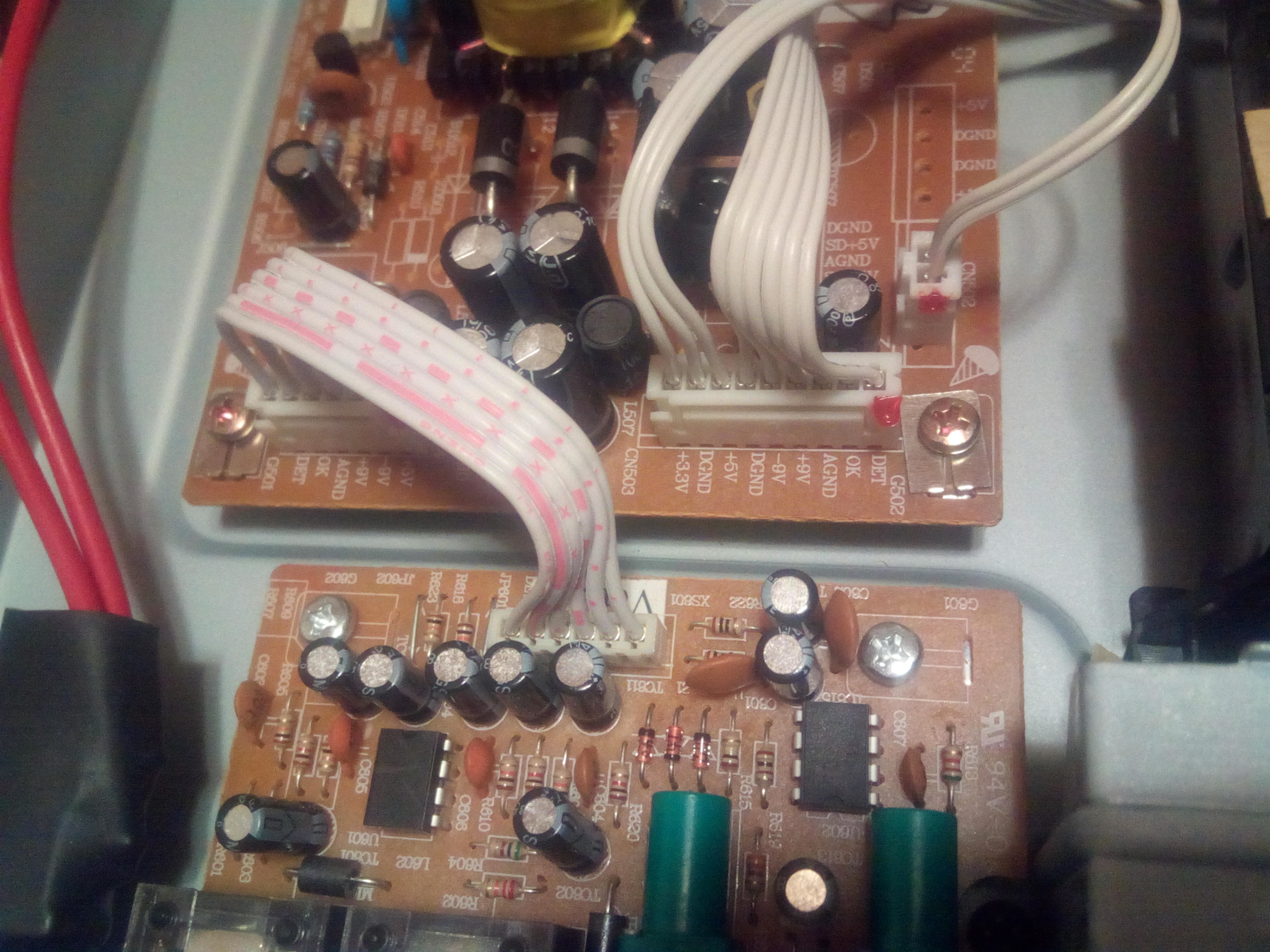

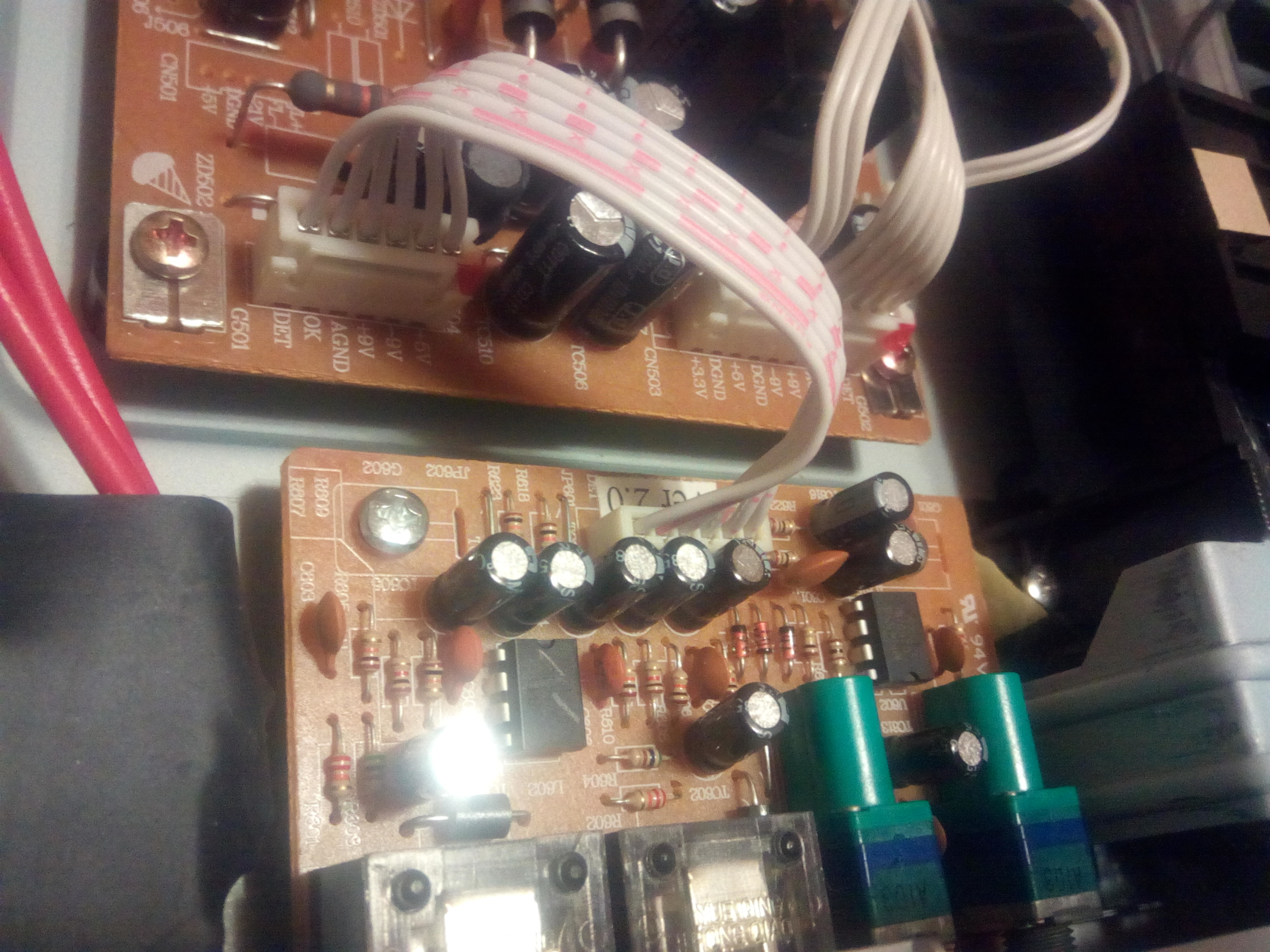

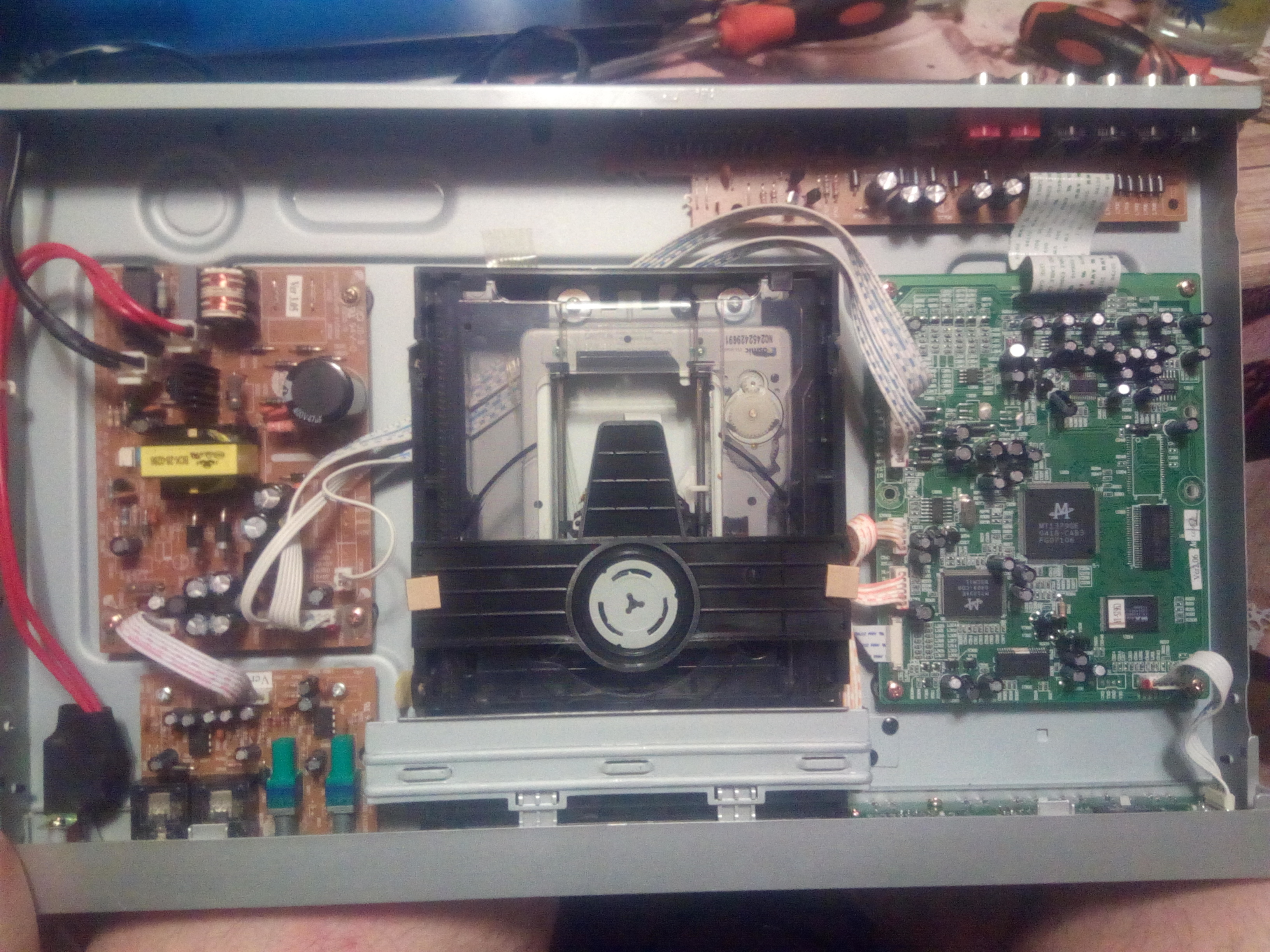

Общий вид подопытного двд-караоке плеера BBK961S вот такой:
Комментарий к файлу: Общий вид
IMG_20181204_222631.jpg [ 2.35 МБ | Просмотров: 2604 ]
плата предусилителя, кое-как видна распиновка:
IMG_20181204_222644.jpg [ 2.13 МБ | Просмотров: 2604 ]
вот чуть-чуть с другой стороны:
IMG_20181204_222656.jpg [ 2.2 МБ | Просмотров: 2604 ]
Вопрос вот такой: можно ли заставить этот предусилитель работать независимо от работы майн-платы?
то есть, чтоб тупого дежурного по парку не нагружать настройкой караоке через пульт и телевизор.
желательно, чтоб эту платку (ну можно и плату питания) вообще вытащить отсюда и впихать в Орбиту У-101.
Квалификация инженера прямопропорциональна количеству сожженной аппаратуры и обратнопропоциональна ее стоимости.

СообщениеДобавлено: 04 дек 2018, 22:59
можно дисковод выкинуть и много чего еще- както страдал такой фигней- правда в моем двд не было караоке
завтра гляну подобное тело

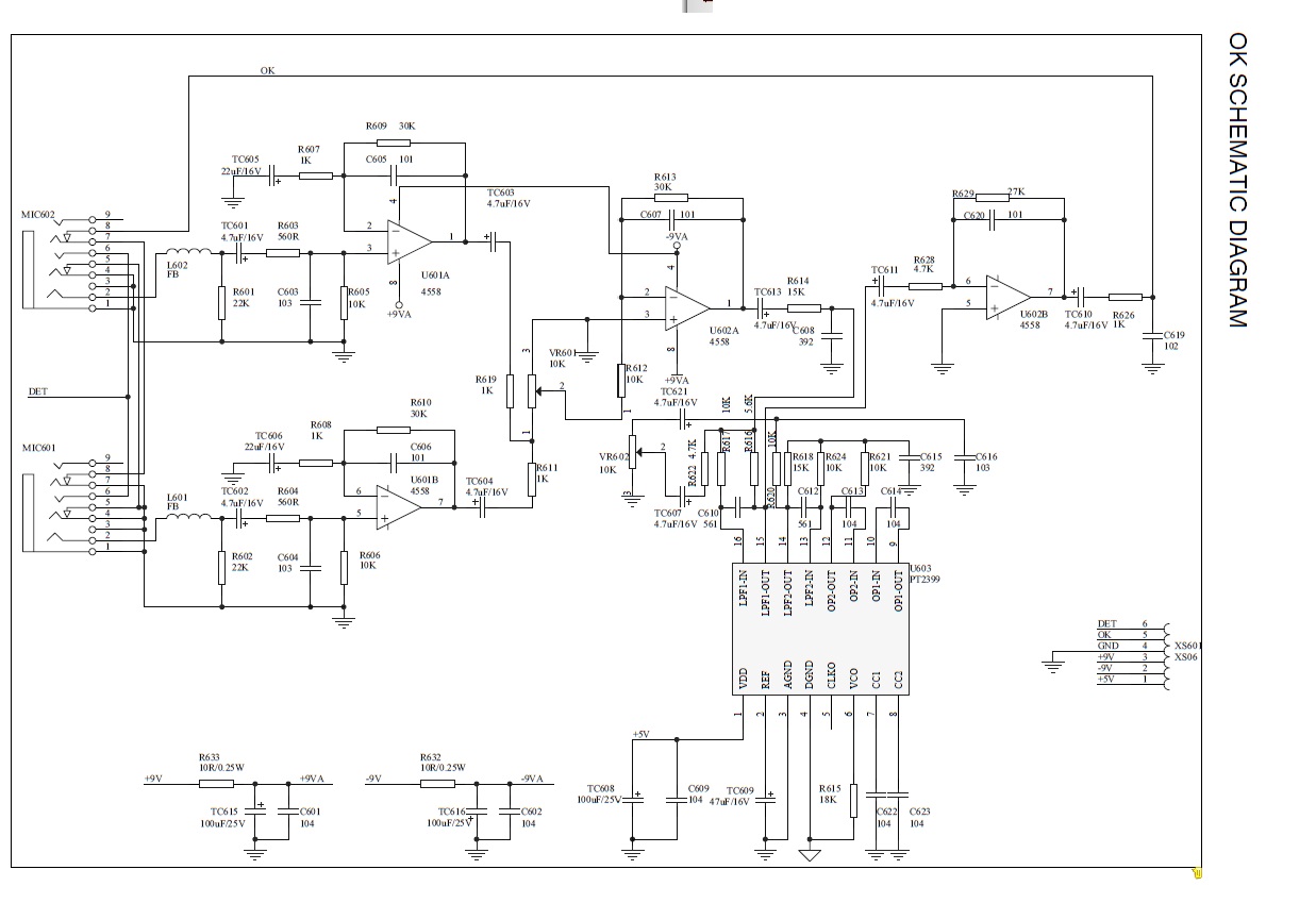

СообщениеДобавлено: 04 дек 2018, 23:14
глянь пока к какой микросхеме гнездо микрофона ведет
Я приношу свои извинения, но ядрачистыйизумруд. Лучше посмотрите сами
Комментарий к файлу: Схема платы предусилителя.
схе.jpg [ 166.82 КБ | Просмотров: 2598 ]
А вот весь мануал
