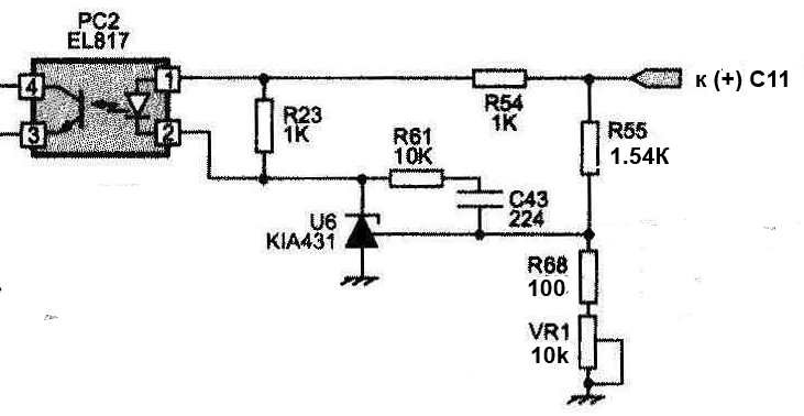

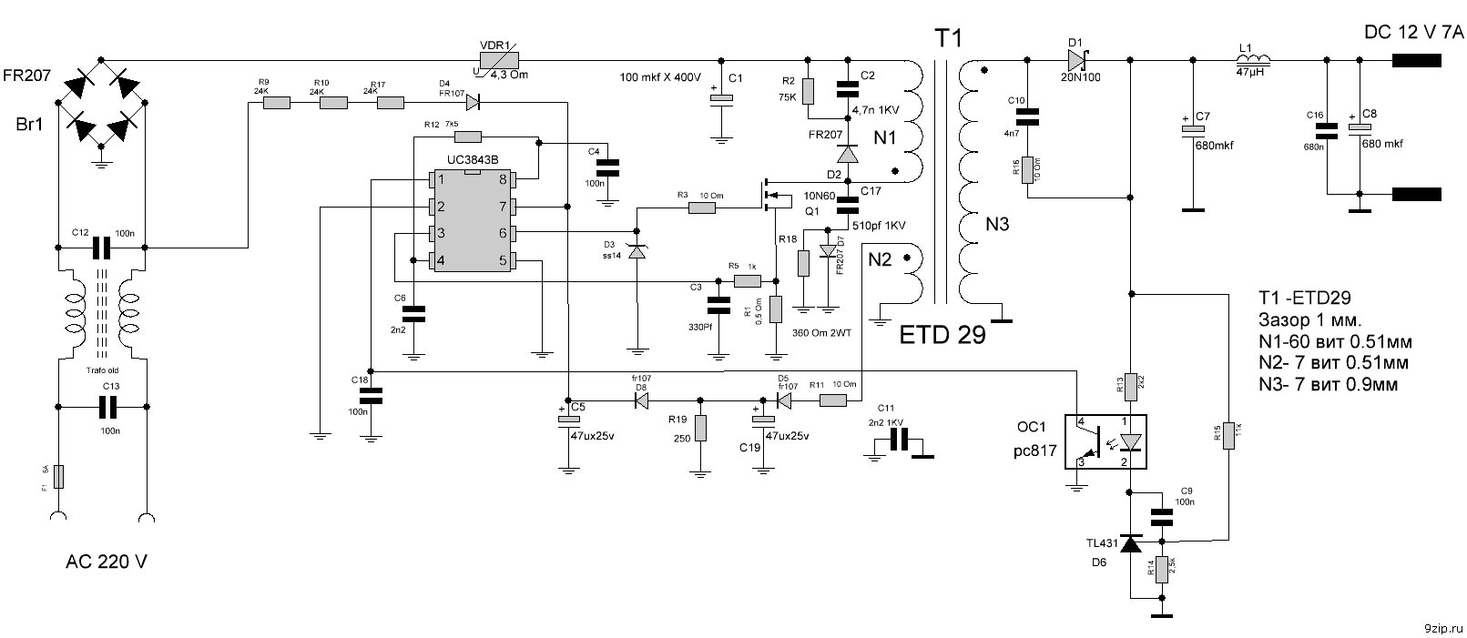

в блоке питания на шим uc3844 при регулировании напряжения через резистор в обвязке тл431, когда выходное напряжение бп становиться ниже 10в он уходит в защиту. при увеличении напряжения все норм. почему? как изменить нижний порог срабатывания защиты? ниже приведены примерные схемы бп

tl431 это регулируемый стабилитрон, и у него есть какое-то минимальное напряжение отсечки. То есть управлять им можно лишь в каких-то определенных пределах- не так чтобы прямо от 0 и до, например +12.
