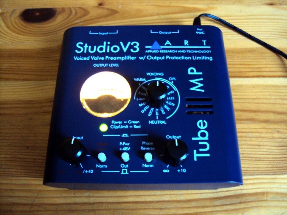

Здравствуйте. Подскажите, пожалуйста, что может служить причиной шипения данного прибора (предусилитель - Art Tube MP v3). Шипит только после нескольких часов работы, уже во второй половине дня (при условии если с утра работает)
За последнее время никаких манипуляций, изменений не проводилось. Носил в ремонт,- там неполадок не обнаружили. Подскажите пожалуйста, в чём причина данной неполадки. Заранее, спасибо

Возможно с прогревом начинает плыть какой нибудь компонент, попробуй прикрыть охлаждение может быть и раньше начнёт шуметь, тогда греть детальки осторожно и вдруг повезёт, может по входу какая наводка появляется , в источнике сигнала уверен и что за сигнал вообще подаётся ? Попробуй закоротить вход, только не замкни фантомное питание случайно, не перепутай с входом, может и оно чудить если используешь микрофон вдруг, сам триод только заменой или проверять его режим ,но нужна схема
Спасибо. С проблемой пока не разобрались, носил в мастерскую - там за эту работу не взялись, а самому этим заниматься как-то стрёмно, т.к. в этом вопросе не компетентен...
