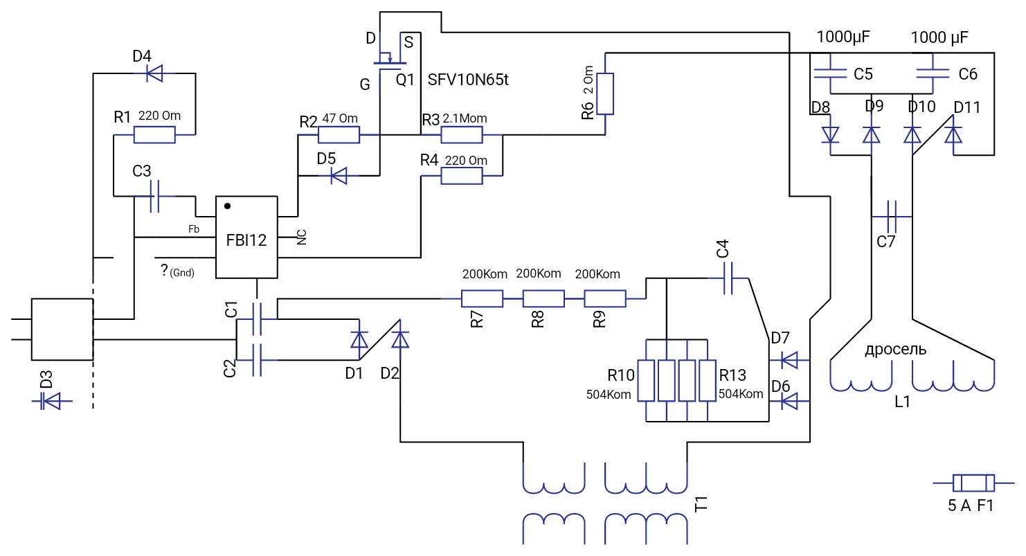

help Нужна Ваша помощь.Имеется блок питания от паяльной станции Hakko T12,накрылась ШИМка,на ней стоит маркировка FBI12 ,даташита в инете на нее не нашел. mega_shok Хочу поставить взамен шим SG6848.Помогите определить выводы ног по схеме, на шимке блок питания.Схему прилагаю.
Блок питания 2#.png [ 74.43 КБ | Просмотров: 3225 ]

Ну это мрак, сам рисовал схему? по моему на обычном листе ручкой будет более понятно там всего 6 ножек, GND под вопросом, берешь ставишь в прозвонку один шуп на минус кондера сетевого, а вторым шаришь по ножкам шим, давай нормальную срисовку, лично мне не понятно.

Да схему сам рисовал. :oops: Через программку на телефоне рисовал, а там далеко не все компоненты есть в библиотеке.Да и я несилен в схемах,особо прошу не судить строго . :oops: Схема почти вся срисована кроме левой ее части(выходной) Я тогда через CidKad на компе нарисую всю схему и скину сюда. А что именно не понятно по схеме? :?

Сделай фото чем больше тем лучше, больше толку будет :)
