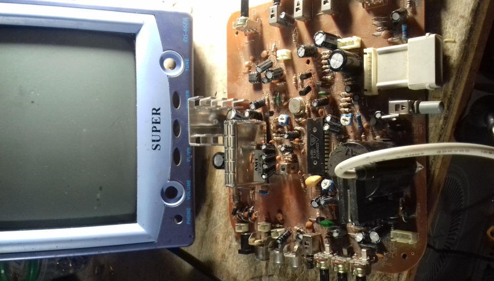

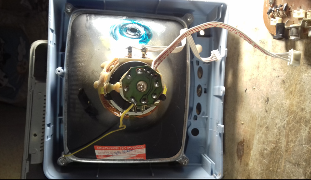

Как говорится подогнали телевизор SUPER SD668 шасси SD668.Состав:прцессор CD5151CP.Тюнер AMT ET-4F-RB NJ-008.Строчник BSH8-N19B.Транзистор выходной строчной разв.DD362. Дело в том что нет накала кинескопа,Кинескоп на 6 дюймов.Распиновку выводов не знаю,какое напряжение д.б на накале.Схему нигде не нашёл,а подавать 12 вольт,не зная куда не рискнул,вот и решил обратится к вам в надежде на вашу помощь.

Без обид но а че уже самому вызвонить накал на кине нельзя или приборов нет,если он не в обрыве конечно, при таком опыте как указано аж стыдно спрашивать блин.Ищи по проводу минус от кина по любому ,плата то перед тобой, делов то.

подаю 12 вольт на 3-4 ногу кина накал есть от отдельного и.п. На строчнике по накалу вообще ни какого напряжения нет,хотя на присоске дуга есть мм20,звук тоже есть.Виноват строчник?
