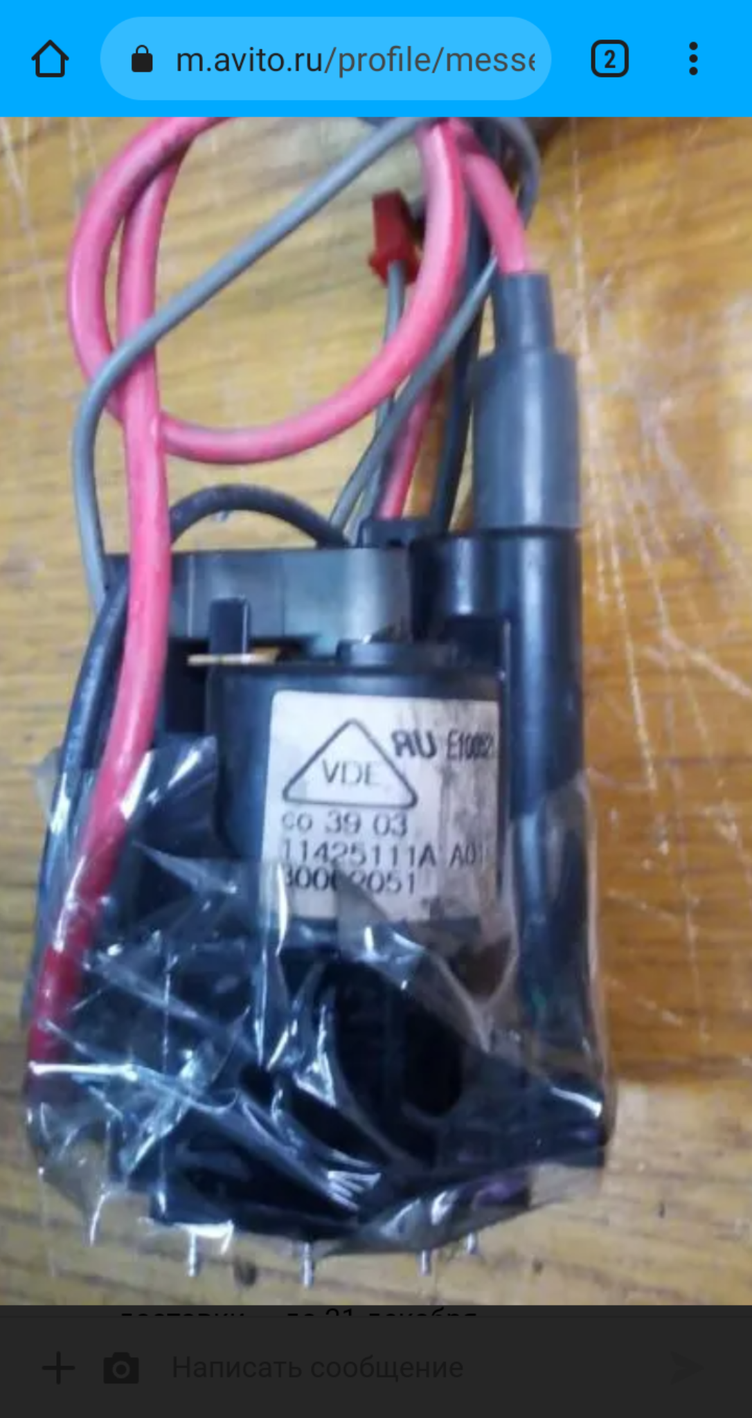

Тдкс точно такой как был . Разница только в одной цифре (был A04, поставил A01)
chrome_screenshot_1640333280981.png [ 1.66 МБ | Просмотров: 2854 ]
