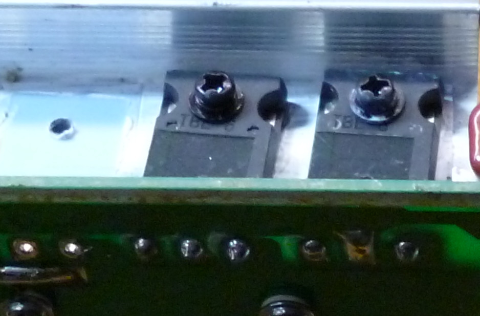

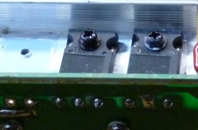

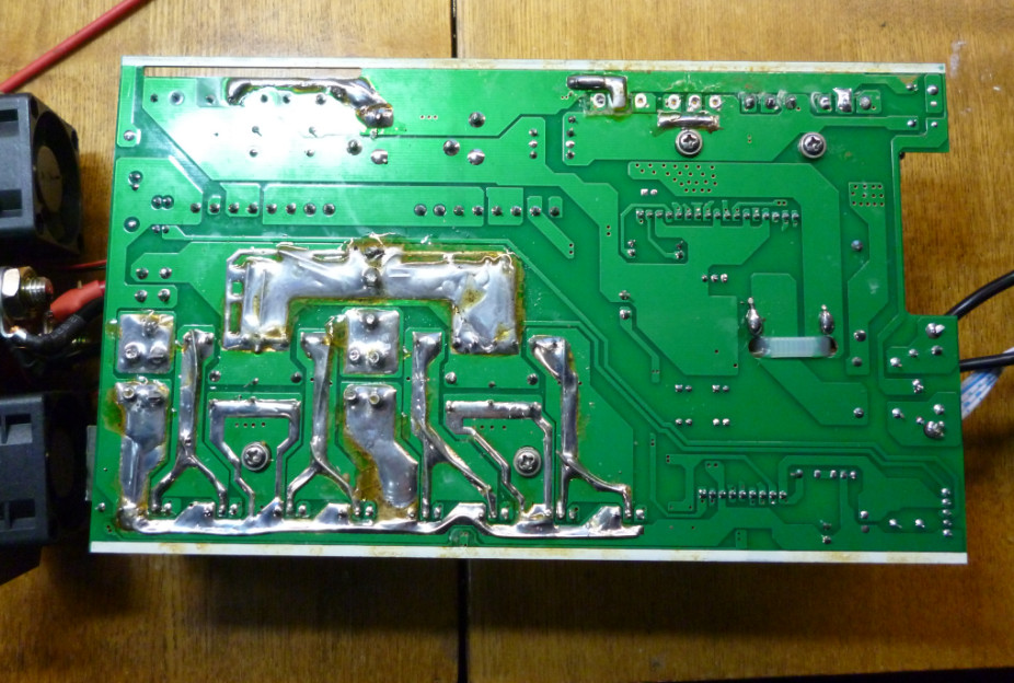

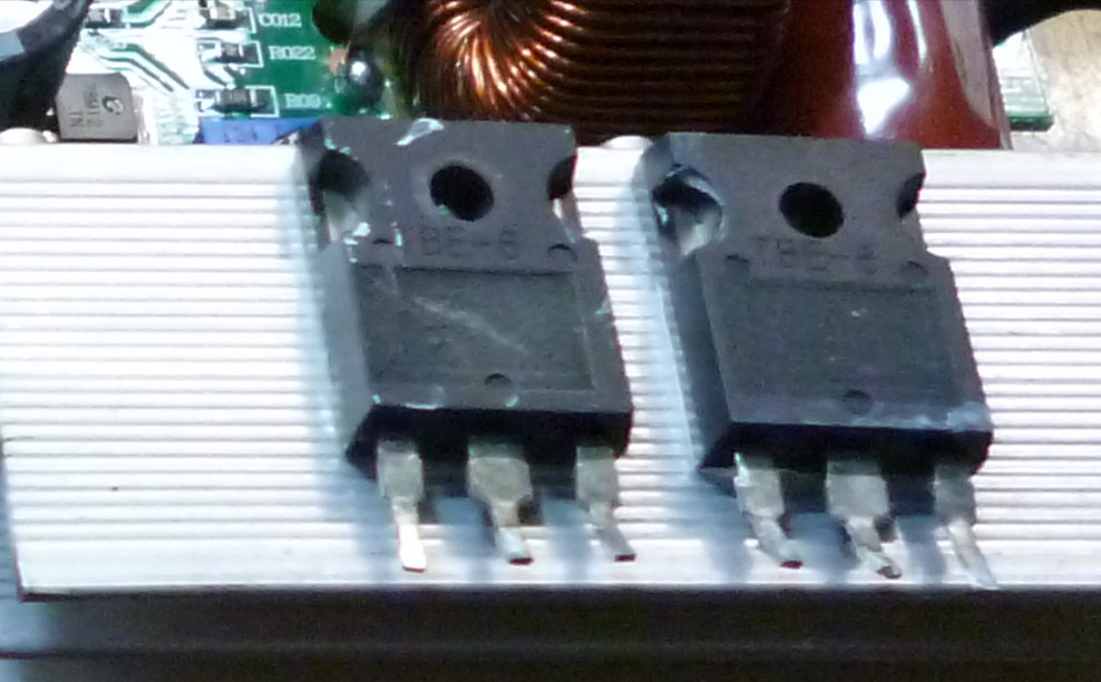

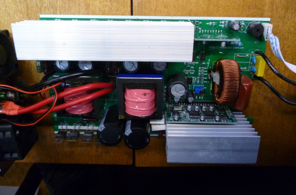

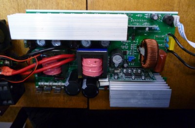

Пришел инвертор 12-220 в ремонт, при подкл. к акуму уходит в защиту. писчит.
Обнаружил пробитые транзисторы 4 штуки, с спиленное маркировкой и кроме как tbe-6 на них ничего не написано.
Схем на девайс не обнаружил.
Фото прилагаю.
Как можно подобрать аналог, подскажите?
За ранее благодарен.

На TL494 собран? ну тут два варианта, либо обычные полевые, либо IGBT как на сварках, тем более если там реально есть 2кВт
СообщениеДобавлено: 06 июл 2018, 10:34
Присмотрись к 47N60C3 может даж такие и стояли, но не мешает проверить проводимость полевика, по монтажу , ну куда плюс и так далее.Желательно из одной партии ,но прежде чем втыкать надеюсь знаешь что нужно еще проверить ,и нет ни какой гарантии что будет повтор ,неизвестно что к нему подключали или переполюсовка или еще чего.

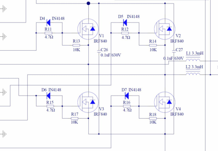

Драйвер на двух IR2110S.
Вот схемка чего то похожего, только резаки r11 r12 r15 r16 по 10ом в моем случае.
Подключали к нему электроудочку, и до все случившегося была переполюсовка, отработал пред, но транзисторы подпали не до конца.
В остальном обвязка все рабочая.

Но по этой схеме выходники и близко не похожи на твои .
СообщениеДобавлено: 06 июл 2018, 14:11
Сообщения: 322
Откуда: РОССИЯ
Да все верно, пробиты те что на фото. А по схеме irf840 даже внешне видно что слабоваты. Сразу не написал.
