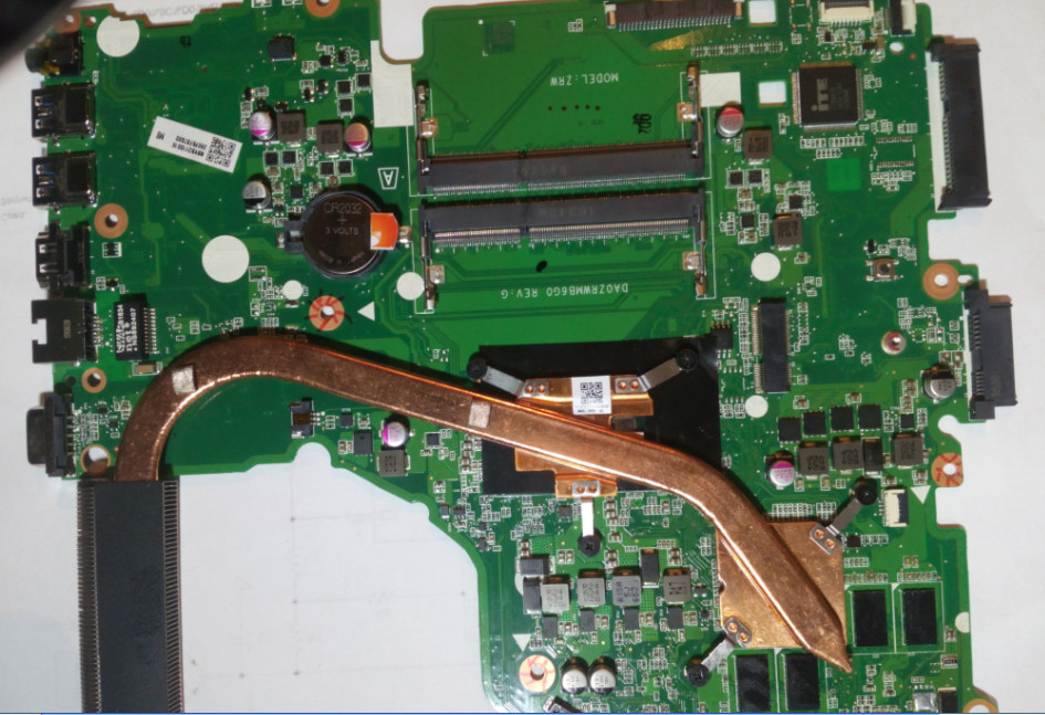

Материнка с отключенными " Причендалами ".

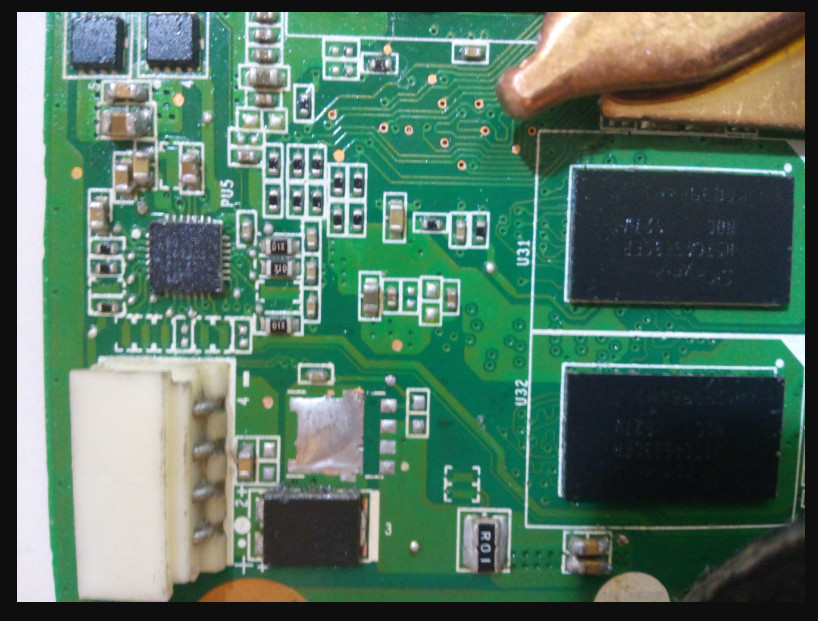

Место с " Поднятым " Мосфетом и разъёмом входного питания.

Ниче не пойму, так это обычный мосфет, у меня их куча, общая площадка вход, ножки выход, одна ножка управление. В чем вопрос :) зачем имитировать его открытие, если КП его не открывает, значит еще проблема где то, или я врубиться не могу :cry:

А если он не в ключевом режиме работает, а регулирует напряжение?
Замкнешь сток/исток и карачун всему что после него стоит. Надо досканально курить схему, зачем и для чего он стоит.
 Заголовок сообщения: Re: Имитация открытия тр-ра
СообщениеДобавлено: 30 май 2018, 17:50
Не Вань :) через этот ключ идет напряжение с акб, просто пропускает его или запирает.

Ребята , ОЧЕНЬ благодарен за Ваши мнения..
Чтоб " Курить " схему" , её нужно иметь и , конечно , понимать..
С пониманием схем такого рода у меня всегда проблемы.. :roll:
И что в этой схеме является Контроллером питания - мне неизвестно(по визуальным наблюдениям на плате ).
Прошу извинить за тупость , я ведь не силён в "Ноутах"..
На АКБ напряжение 2.5 Вольта (вместо 14ти).
Дежурки нет и от БП .
Наличие КЗ на мосфете определил по его нагреву , а также по "Просадке" величины питающего напряж с 19.4 В до 2.5 В (при токе 1.5А ) после подачи " Штатных" 19.4 В на вход "Ноута" от ЛБП .
В ютубе ролики про это смотрел...
С " Поднятым " мосфетом половина литов звонится на коротко ( оба вывода) и ещё два мосфета тоже другие..
Пишу , как на духу........ Чтоб Вам не врать...
Хотел без мосфета попробовать запустить.. Чтоб "Излишний" нагрев ( который ещё может где-то проявиться) наблюдать...
