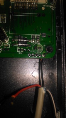

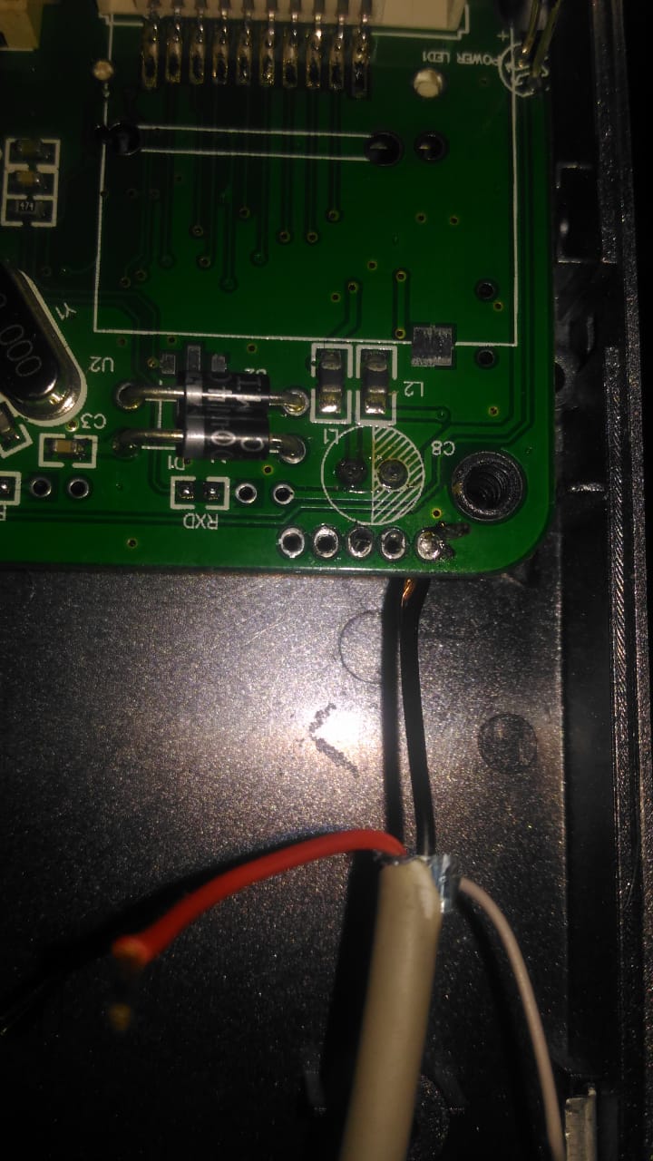

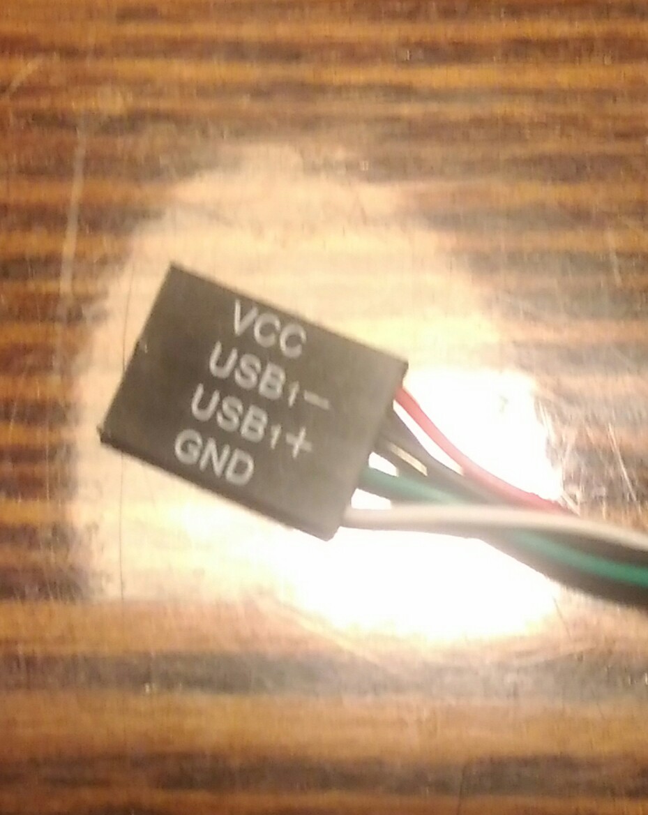

Если сможете помогите. Нашел картридер. Он не пашет. Вскрыл - внутри провода оборваны. Может у вас у кого-нибудь есть схожая модель. Можете вскрыть и сказать какой цвет куда? Да, я знаю, что проще выкинуть и новый купить, но просто из спортивного интереса попробовать починить хочу. Если есть база схем - пожалуйста укажите куда искать.
Если существует способ понять куда что подключать - тоже пишите.
Еще на плате есть буквы "CR6361 Ver:4.1 2006/10/10"
P.S. провод, который на фото - это уже я от другого провода припаял, поскольку посчитал, что в том разъеме должна быть "земля", ведь на плате эта ячейка "звонилась" на металлические части разъёмов для карт.

С другой стороны сделай фото, подключить легко, всего 4 провода.

С обратной стороны платы нет обозначений.
Но я подключил.
Решение:
на фотке не видно, но у двух разъёмов для карт были не только "считывающие ножки", но и здоровенный металлический лист приляпан.
Я предположил, что он является землей, прозвонкой нашел куда он идет. Это был "GND" (на фото крайний правый)
Далее нужно было найти VCC. Это "+5 вольт".
Где-то прочитал совет: "-/+ ищи по плюсам/минусам конденсаторов рядом".
К счастью на плате прямо рядом с данными разъемами был конденсатор.
И его минус надежно звонился только с одним пустым "кружком". На фото -это 4й справа.
А USB1+ и USB1- ,как оказалось, можно смело путать. Я их перебором нашел. Так же эти провода обозначают D+/D-, видимо от слова Данные (Data).
Крайний левый - это тоже "земля" оказалась.
P.S. Вдруг кто будет читать - пусть вас не смущает, что на фото с "фишкой" черный провод это "USB1-", а на фото платы черный провод соединен в разъем, который я назвал "GND".
Просто я сначала хотел перебором найти верное подключение и впаял его туда, потом посчитал и вышло, что перебором будет 24 комбинации, да и подумал (иногда такое и со мной бывает), что перебором я могу спалить технику. Поэтому фотки изначально такие.
