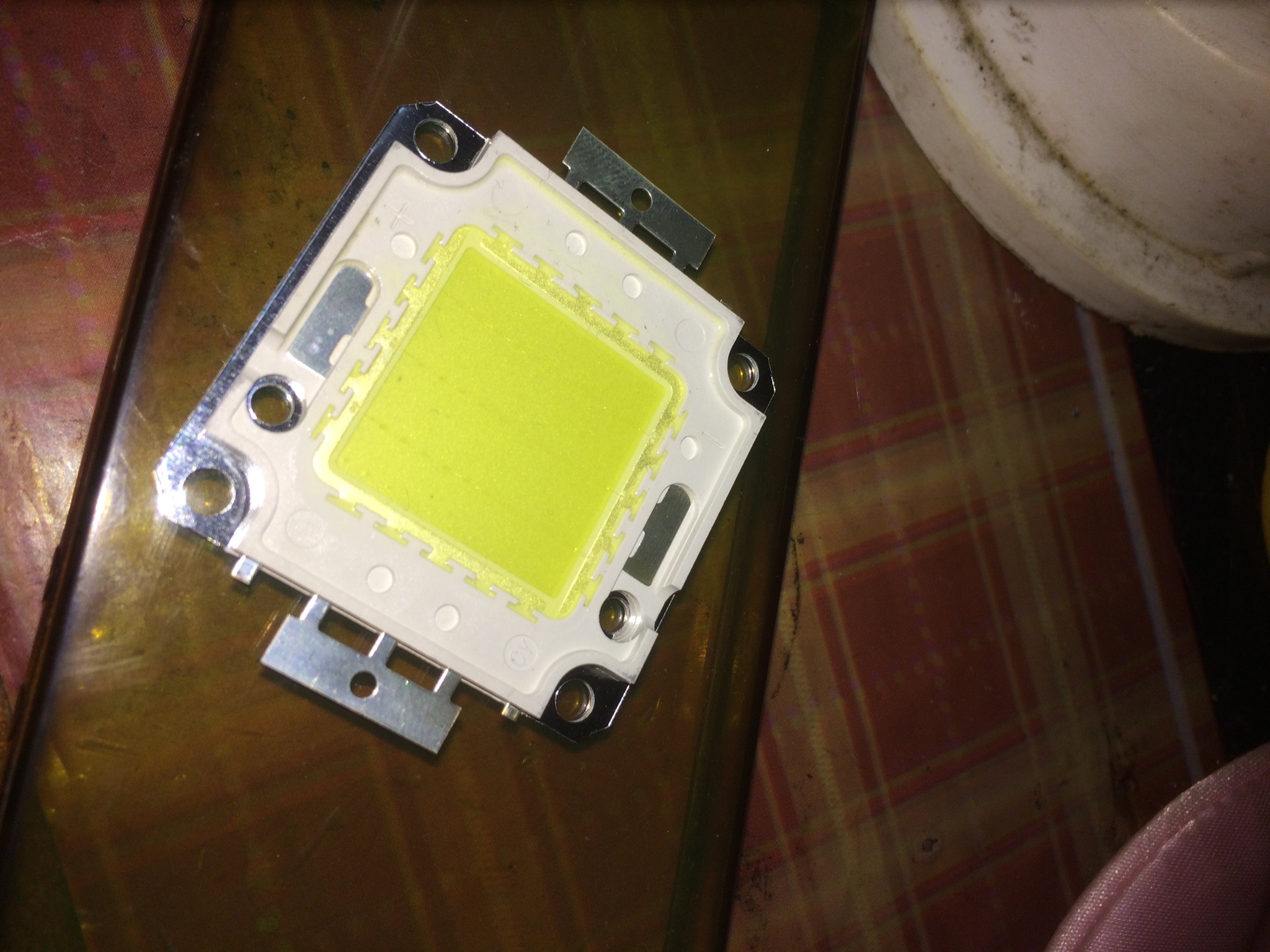

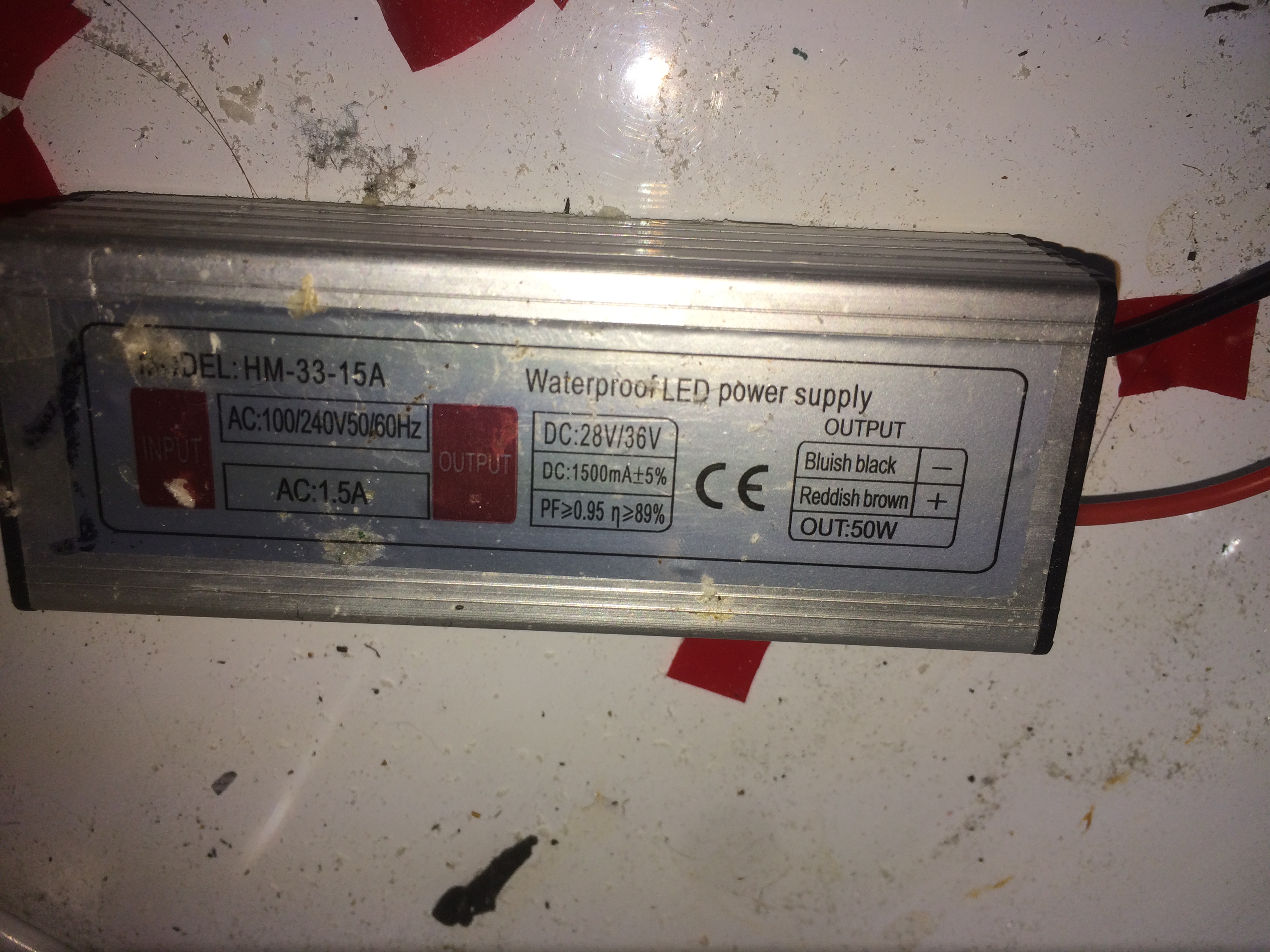

Я говорю сразу ничего не смыслю практически в электронике!
Подскажите как это умно связать кто понимает, или что между ними поставить чтоб напряжение было «правельным», желательно в максимально экономичных масштабабах

Самый простой способ подобрать резистор. У меня на улице такой светик стоит, резистор подобрал так что бы напряжение на светодиоде было 31V, а до этого 33V было, резистор будет греться этого не избежать. Сам блок питания не разобрать, он залит герметиком.
 Заголовок сообщения: Re: светодиод на 30v
СообщениеДобавлено: 27 апр 2018, 04:00
Только ты забыл ему сказать какой мощности должен быть резистор :) а то возможно будут другие вопросы потом , и напругу можно сделать еще меньше, яркость упадет не совсем уж сильно но за то светик дольше жить будет, ну конечно же если автор теплоотвод не забудет хороший поставить :) как то так.
СообщениеДобавлено: 27 апр 2018, 04:34
Забыл точно :) 10W ставил резистор тот, что в керамическом корпусе и прилепил его на термопасту к корпусу светильника.
