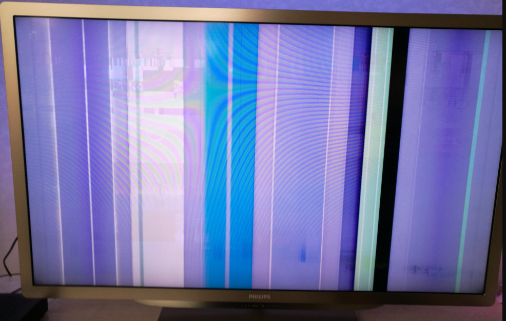

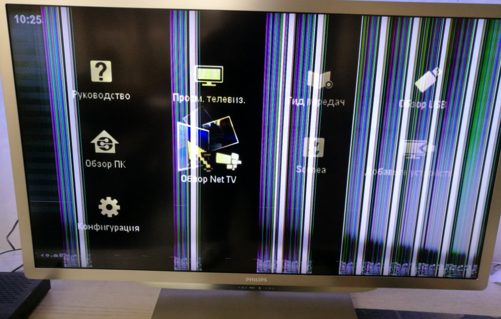

телевизор philips 52pfl9606h/12 на экране, вместо изображения, вертикальные полосы, или мелкие квадратики, прямоугольники, звук есть, Что это может быть, подскажите, пожайлуста.

Поочередно откидывай шлейфы с тикона и фото сюда при откинутом левой и правом шлейфе
Шлейфы стекла прижимай пальцами и смотри на ИЗО
