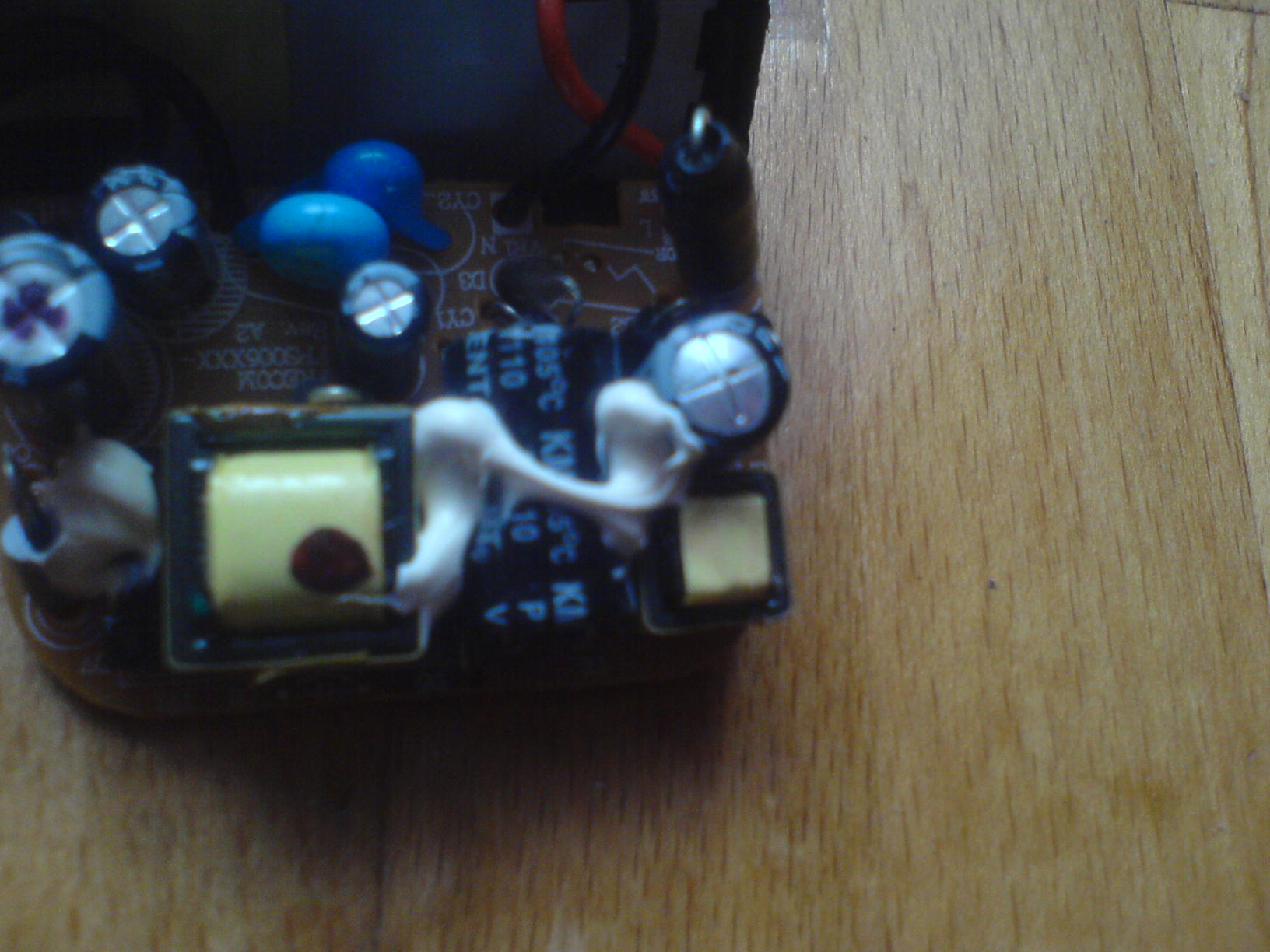

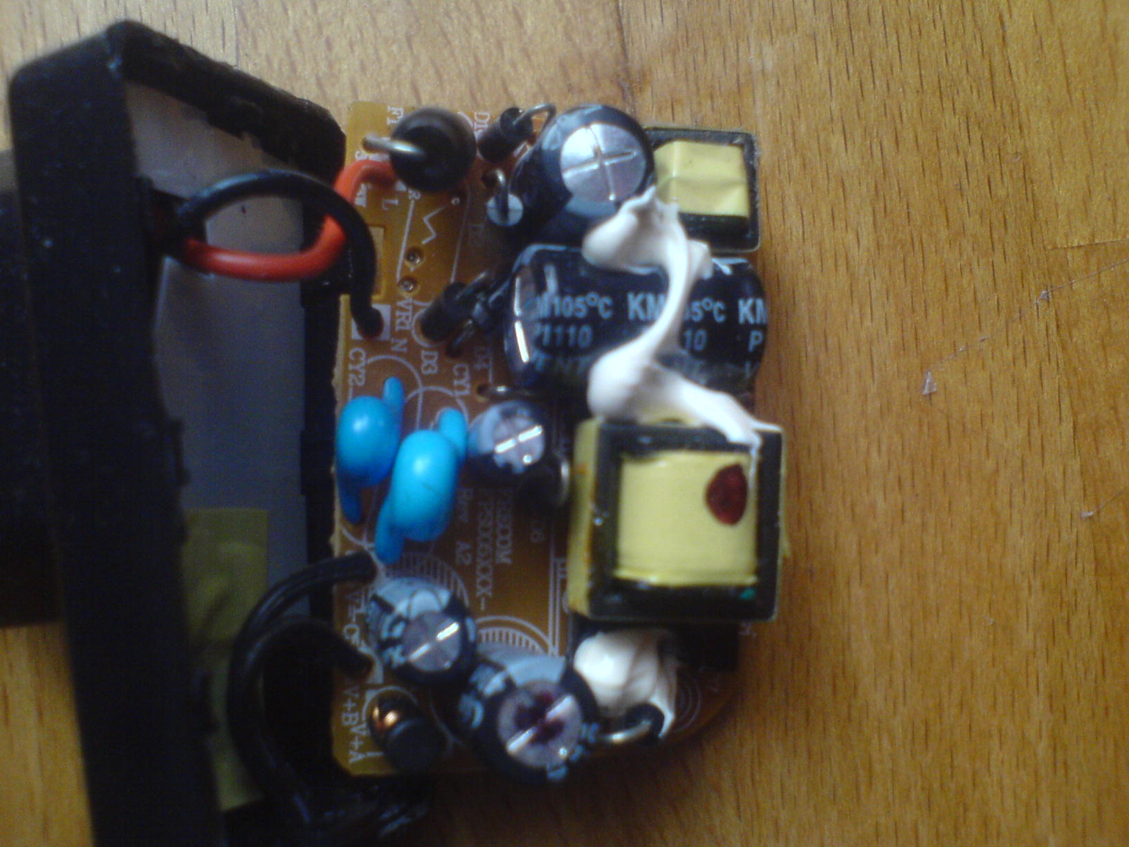

Всем привет! Я хочу научиться ремонтировать электронику (пока что паять умею только теоретически) :mrgreen: . С недавних пор мой роутер dlink-dsl 2640 U начал сначала пергружаться при вкл. WI-FI, потом даже без WI-FI . Я прочитал в Интернете, что надо смотреть БП устройства, а именно не вздулись ли конденсаторы.
Открыв БП, я увидел два вздутых конденсатора. А также налепленую между ними и другим устройством (не знаю что это, похоже на мини трансформатор) какую - то субстанцию :shock: .
Я не знаю что это, поэтому я до сих пор не приступил к пайке . Вдруг это какая - то изоляция от пробоя или еще для чего - то ?
Прошу кто знает, объясните, что это за белое вещество (твердое на ощупь) , я нигде не нашел через google , что это такое . Если оно необходимо, то где его взять , т.к. я не могу начать пайку I-0 !

Не думай за него! Это силиконовый клей. Китаесы везде его пхают да бы избежать отваливания габаритных деталей установленных по еб..нутому.
Замени беременные емкости точ такими же.
