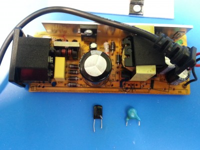

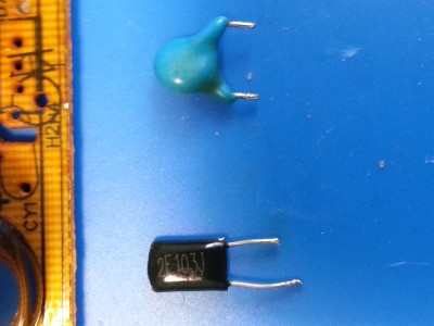

Приветствую! Вчера у меня накрылся БП от видеорегистратора, я его естественно вскрыл и проверил. Заменил 1 лит, тот совсем выдохся. Был запах перегрева, диод и транзистор горячие. Черная деталь на фото (2E103J), дохлая, на моем приборе даже не определяется. Сопротивление показывает бесконечность, на плате обозначена Т2. Синяя деталь определяется как конденсатор, в районе 1000 нанофарат, еср не определяется, на плате обозначена CY1. Надпись на ней не вижу, очень мелко. У меня вопрос, если можно конечно :oops: , как они правильно называются, особенно синенькая. Чем их заменить. Шотке проверил, он возле них прям, в норме. Видимо не успел крякнуть, видеорегистратор запищал и я выключил. Готов ответить на наводящие вопросы.
По виду вроде бы как кондер на 10 нан
а зачем над регистратором издеваться? Кто мешает отдельно сам блок проверить?
По Вашей подсказке перепроверил детали, перевел пикофарады в нанофарады, оказались в норме. БП отремонтирован, стоит на месте. Запасной снова в запас ушел. Думаю причина была в 1 лите и непропай был в 1 месте. Спасибо, ремонт этого БП окончен.
