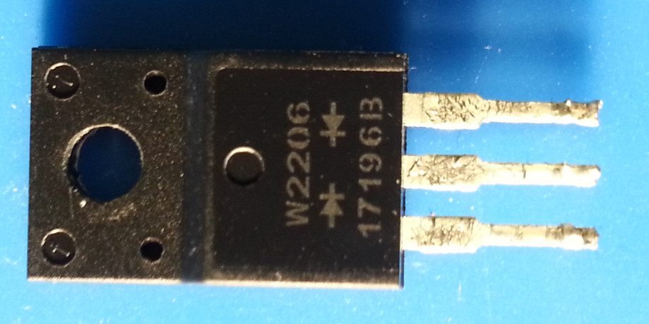

Доброго дня, уважаемые форумчане. Занялся ремонтом одного из своих мониторов ASUS VK248, гаснет LED - подсветка после включения (через пару секунд). Вынул плату, с виду как новая, кондеры не вздутые. Решил начать с этой штуки (на фото). Думал транзистор, выпаял, вроде похоже на диод Шоттке. Вот замеры: Падение напряжения в режиме диода 0,154 V в обе стороны напрямую. Бесконечность в обе стороны в обратку. Сопротивление 0,705 и 0,708 кОм напрямую. Сопротивление 42,7 кОм в обе стороны в обратку. Думается мне что сопротивление в обратку очень малое и идет утечка, поэтому выключается блок питания монитора и не запитывает подстветку. Просьба подсказать правильно ли я определил деталь и ее симптомы. И как подобрать ей аналог на замену. Даташит по написанному на ней не нашел. Спасибо за ответы!

Диод все верно, но если не звонится накоротко, то не вижу проблемы, напряжение выпрямляет, значит работает, причин может масса, недавно были обсуждения по мониторам, советую почитать.
СообщениеДобавлено: 16 мар 2018, 07:43
Все правильно- это сдвоенный диод Шоттки. У него и должно быть небольшое падение напряжения. Замерь напряжение на нем, если в порядке, то скорее всего сами лампочки пора менять.

Добрый день! Вы имеете ввиду диоды поменять? Что скажете по сопротивлению в обратке, по моему неопытному мнению маловато (42,7 кОм в обе стороны. Рядом в схеме есть диоды (диод 148G), у них сопротивление в обратке мегаомы. Может подскажите, как по маркировке этого диода подобрать замену. Даташит я не нашел. Может как то эта маркировка читается?...

Ответы на остальные вопросы в даташите

Попробуй из старых компьютерных БП подобрать чет похожее , там даж мощнее могут стоять , но для проверки пойдет.

Вы че до диода этого докопались? Я вот лично даже не думаю чтобы в нем проблема была. Напругу на выходе чисто ради интереса можно глянуть, но, ИМХО, защита из-за ламп срабатывает.
Отцепить разъемы. Если вырубаться перестанет-стопудово лампы.
Подкинуть другие, а если нету-выбросить все к чертовой бабушке и впихнуть LED-ленты
